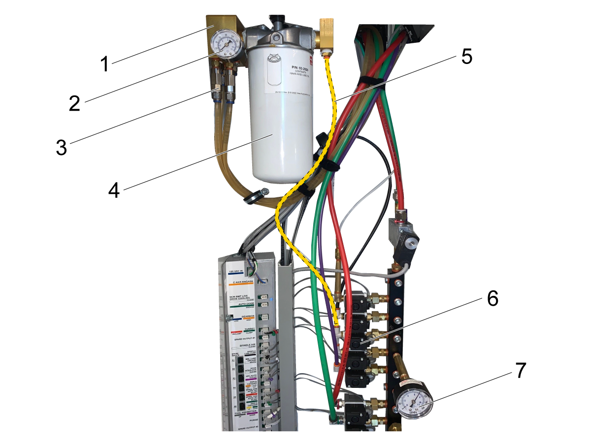

CALM – system smarowania smarem osi Haas to system przepływu smaru z ogranicznikiem, który pompuje do osi smar przez elastyczne rury z tworzywa sztucznego i rury miedziane.
Identyfikacji
Użyj ilustracji, aby zidentyfikować części układu smarowania. Uwaga: Aby sprawdzić zalecane rodzaje smarów, zobacz tabelę Smarów dla komponentów maszyn Haas.
  1. Wyłącznik ciśnienia smaru – monitoruje ciśnienie w układzie smaru i wysyła sygnał do układu sterowania, aby wygenerować alarm, jeśli ciśnienie zbyt szybko spadnie poniżej minimalnego poziomu.
  2. Wskaźnik ciśnienia oleju – pokazuje ciśnienie oleju w układzie (w psi oraz w barach).
  3. Klucz do filtra smaru – umożliwia usuwanie zbiornika oleju.
  4. Zespół zbiornika oleju – przechowuje olej.
  5. Naklejka na panel Air-Lube-pokazuje kodowane kolorami przewody, które podłącza się do każdego elektrozaworu.
  6. Zbiornik oleju-przechowuje olej, który smaruje wrzeciono.
  7. Zespół kolektora powietrznego-dostarcza powietrze do maszyny.
  8. Elektrozawór powietrzny smarowania osi – zwiększa ciśnienie w zbiorniku oleju.
  9. Manometr ciśnienia powietrza-pokazuje ciśnienie (w psi i bar), w którym powietrze jest dostarczone.
  10. Elektroniczny analogowy czujnik ciśnienia powietrza-monitoruje ciśnienie w układzie powietrznym i wysyła sygnał do sterowania, aby wygenerować alarm, jeśli ciśnienie spadnie poniżej minimalnego poziomu przez określony czas.

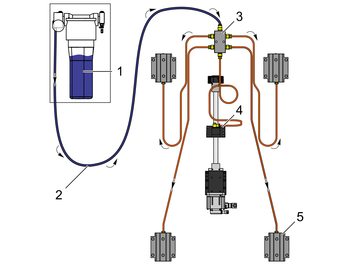

Smarowanie osi
Zbiornik oleju [1] smaruje osie z częstotliwością (1) cykl oleju dla każdych 3 godzin ruchu osi.
Olej przemiesza się ze zbiornika oleju [1] przez elastyczną rurę z tworzywa sztucznego [2] do kolektorów osi [3].
Uwaga: Liczba kolektorów osi może być różna w niektórych maszynach.
Uwaga: Każda oś posiada (4-6) prowadnice liniowe [4] oraz (1) nakrętkę kulową [5].
Olej płynie z kolektorów osi [3] miedzianymi rurkami. Rurki miedziane smarują nakrętki [4] i prowadnice liniowe [5].
Uwaga: Do nakrętki kulowej oraz każdej prowadnicy liniowej dochodzi (1) rurka miedziana.
Uwaga: Pojemnik z olejem smarnym Haas do osi utrzymuje się przez około 10 miesięcy do roku w normalnych warunkach pracy maszyny, 8 godzin na dobę i 5 dni w tygodniu.

Jeśli linie olejowe były niemal puste, po opróżnieniu przewodów z powietrza konieczne może być napełnienie zbiornika smaru do osi. Wlej olej do zbiornika do poziomu około 1/2" (13 mm) poniżej gwintów w zbiorniku.
  1. Elektrozawór AXIS-Lube Air
  2. Metalowy zbiornik oleju
  3. Wskaźnik ciśnienia powietrza
  4. Kolektor HALO
  5. Ballnut
  6. Liniowa ciężarówka prowadząca
  7. Kolektor oleju osi
  8. Złączka kryzy - olej przepływa spiralnie wokół śruby ustalającej i nadwymiarowego nawierconego gwintu. Nie wyjmować wkrętu z otworu.

Sprawdź, czy zbiornik oleju [A] jest pełny.
 Uwaga: Specyfikacja oleju smarowego do osi Haas została zmieniona w 02.2025. Zdecydowanie zaleca się, aby systemy HALO były konwertowane na obecny standard, co zapobiegnie aktywacji alarmu 2075.
Stoły smarowe, smarowe i uszczelniające do komponentów maszyn Haas
Sprawdź, czy maszyna otrzymuje prawidłowe ciśnienie powietrza, na manometrze [7] i na stronie manometrów na panelu sterowania Haas.
Sprawdź, czy powietrze jest dostarczane do kolektora HALO [1 i 2], ręcznie zwalniając elektrozawór.
Sprawdź, czy na linii powietrza [5] nie ma przecieków między elektrozaworem a kolektorem HALO.
Sprawdź, czy elektrozawór [6] działa prawidłowo. Usuń linię powietrza [5] z kolektora HALO i uruchom cykl smarowania osi.

ROZWIĄZYWANIE PROBLEMÓW Z ELEKTROZAWOREM
Skontrolować Elektrozawór powietrza do smarowania osi.
Wykonaj test smarowania osi i upewnij się, że napięcie do elektrozaworu HALO wynosi 120 VAC.
 Uwaga: Nie mierz napięcia za pomocą elektrozaworu HALO odłączonego od złącza.
Patrz Płytka PCB we/wy - Przewodnik rozwiązywania problemów (klasyczne sterowanie Haas), aby rozwiązać problemy związane z płytką PCB we/wy.
Patrz Przewodnik rozwiązywania problemów z elektrozaworem, aby rozwiązać problemy związane z elektrozaworem.
Jeżeli Elektrozawór nie jest aktywowany, należy sprawdzić:
  • Złącze jest w prawidłowej lokalizacji.
  • Luźne lub uszkodzone przewody.
  • Powietrze wychodzi z elektrozaworu bez podłączonego rurki.
  • Podłączenie przewodów elektromagnetycznych na płycie I/O.
Upewnij się, że kolektor jest ustawiony prawidłowo — w taki sam sposób, jak opisano powyżej w sekcji KONFIGURACJA LINII SMAROWANIA HALO.
Sprawdź, czy kolektor i zbiornik HALO  [2] nie przeciekają.
Sprawdź, czy wszystkie przewody są prawidłowo zamocowane w złączkach wciskanych [1] i czy złączki gwintowane są mocno dokręcone.
 Uwaga: Osie pionowe i linie SMTC prawdopodobnie będą zawierać zawory zwrotne.
Sprawdź stany na karcie we/wy dla wyjścia elektrozaworu i wejścia manometru.
Uruchom cykl smarowania osi.
DIAGNOSTIC (Diagnostyka) > MAINTENANCE (Konserwacja) >LUBE (Smarowanie)
Obserwuj zmiany wartości na karcie we/wy w trakcie cyklu, aby sprawdzić, czy bity się zmieniają.
  • Wejście manometru powinno zmienić się z 1 na 0 i z powrotem na 1 podczas cyklu.
  • Wyjście elektrozaworu powinno zmienić się z 0 na 1 i z powrotem na 0 podczas cyklu.
IMIÊ I NAZWISKO Nr P TYP Nr SW Nr HW ZŁĄCZE WARTOŚĆ POCZĄTKOWA
LOW_AXIS_GREASE_PRESSURE P48 WEJŚCIE 24 IO20 P48.47 1
AXIS_GREASE_PUMP P17, P15 WYJŚCIE 68 O003 P35.2, P17.2 0

NAPEŁNIANIE UKŁADU HALO
10
Jeśli po rozwiązaniu problemu z kolektor HALO i liniami olejowymi osi nie zostaną wykryte żadne przecieki, wykonaj następujące czynności.
 Uwaga: Pusty zbiornik HALO jest najczęstszą przyczyną przedostawania się powietrza do przewodów.
Ponownie podłącz wszystkie przewody do kolektora HALO i sprawdź, czy zbiornik jest pełny.
Aby opróżnić układ:
  • Uzyskaj dostęp do kolektorów oleju osi [3] i portu magazynu narzędzi. Port osi C do tokarek.
  • Wyjmij linię osi [2] indywidualnie z kolektora oleju osi [3] na złączu przyłączu rąbkowanym.
  • Ręcznie uruchom elektrozawór smarowania, aż przewód zostanie indywidualnie oczyszczony z powietrza. Powietrze uwięzione na środku linii oznacza duży problem.
 Uwaga: Jeśli zbiornik będzie pusty podczas tego kroku, powietrze zostanie wprowadzone do systemu i krok będzie musiał zostać powtórzony. Duże maszyny będą bardziej podatne na ten przypadek.
  • Zainstaluj zalane przewody na kolektorze osi [3].
  • Ręcznie uruchom elektrozawór smarowania pięć razy na 10 sekund w odstępach 15-sekundowych, aby opróżnić zespół smarowania osi.
  • Napełnij zbiornik oleju [1].
Aktywuj cykl smarowania osi, aby określić, czy system wygeneruje ikonę niskiego ciśnienia w zbiorniku lub alarm 2075.
                        DIAGNOSTIC (Diagnostyka) > MAINTENANCE (Konserwacja) > LUBE (Smarowanie)
  • Powtórz dla wszystkich przewodów.
