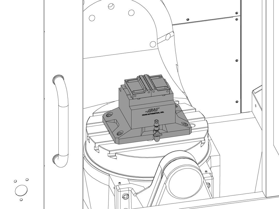

Este procedimento explica como instalar o conjunto do dispositivo de aperto pneumático nas máquinas de reinicialização UMC.
Pré-requisito
Versão de software da máquina 100.20.000.1110 ou superior.
Este procedimento aplica-se apenas a máquinas sem reinicialização.
Para instalar esta opção, o prato necessitará de orifícios de montagem para um acoplador, o que foi implementado após 04/2020.

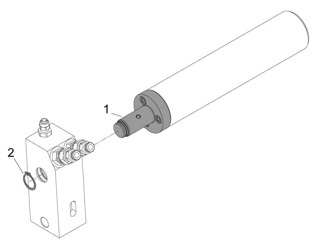

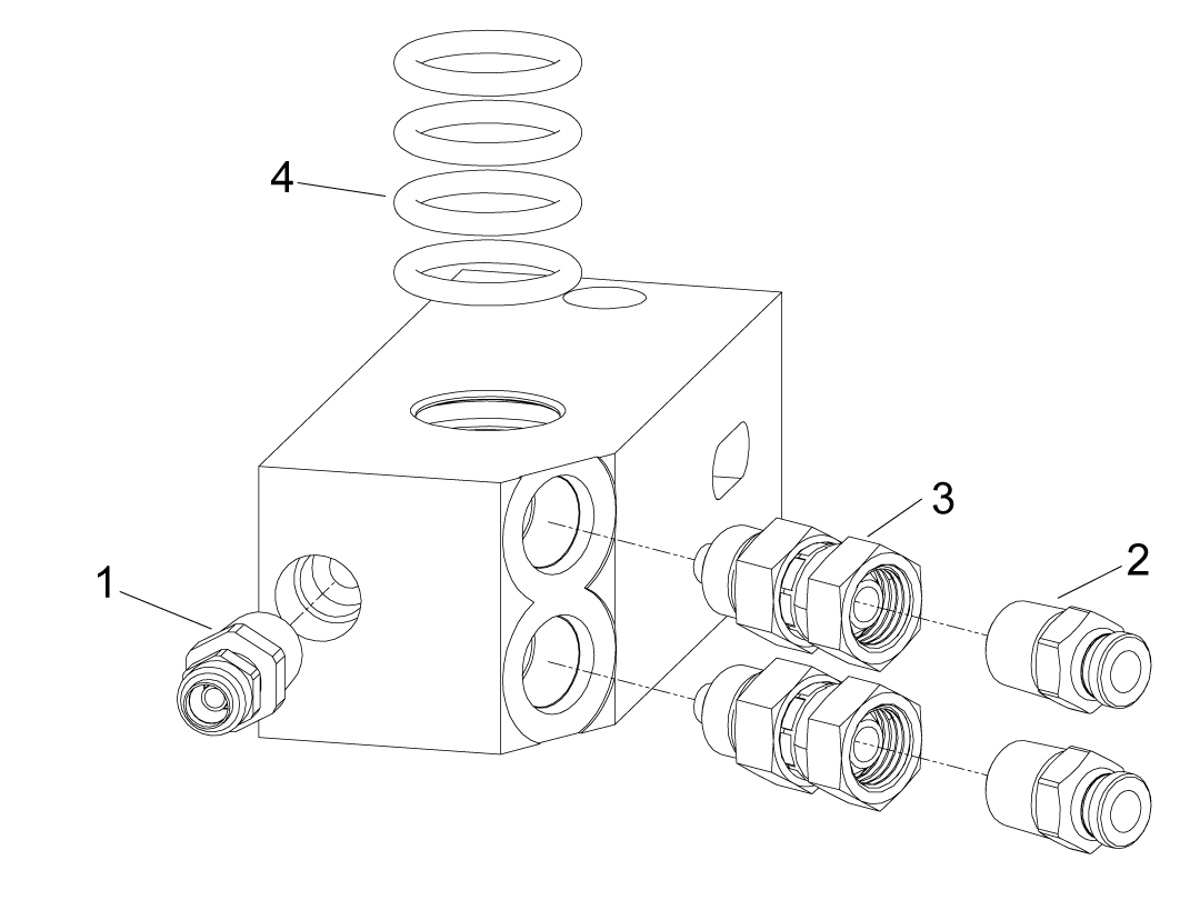

Monte o coletor pneumático como mostrado:
[1] FITG POLY1/4F NPT1/4M STR BRASS
[2]ENCAIXE, PC1/4F NPT1/4M LATÃO(2x)
[3] FITG ORB6M NPT1/4F STR STL (2x)
[4] O-Ring 2-212 (4x)
Nota: Instale os quatro O-rings em ranhuras alternadas na face superior do bloco coletor, deixando um sulco vazio entre cada O-ring instalado.

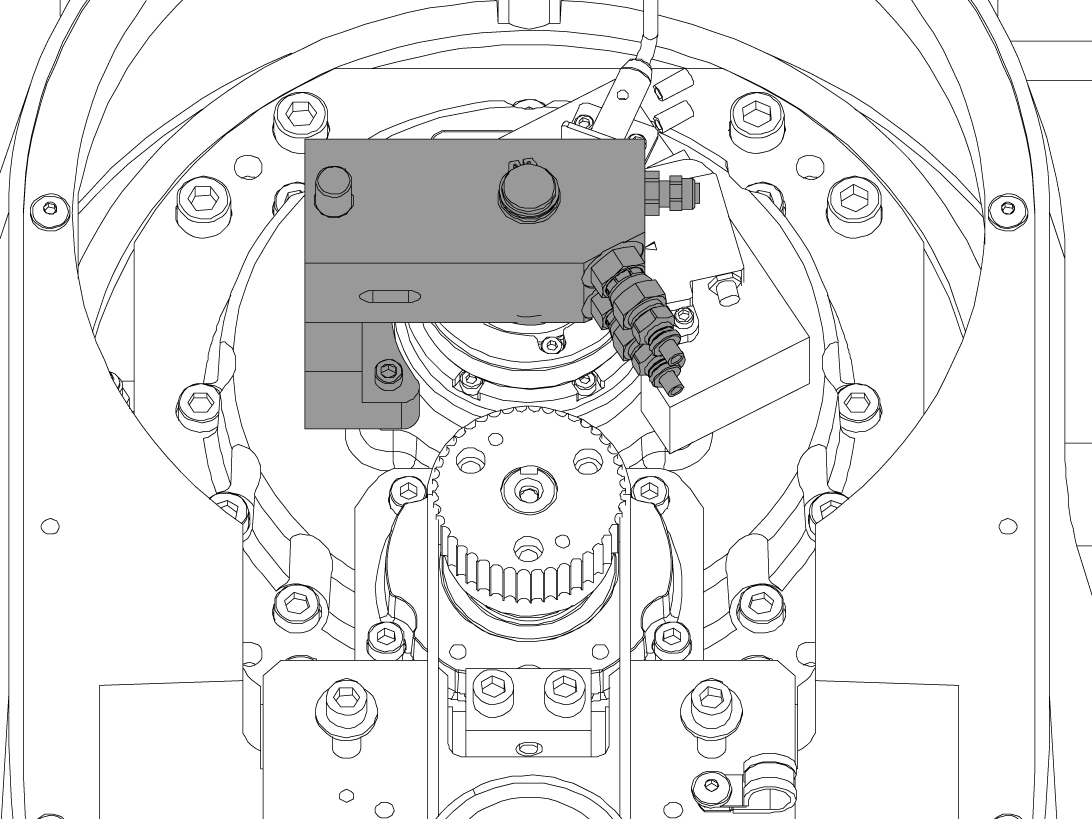

Fixe o bloco anti-rotação [3] à caixa de engrenagem utilizando os parafusos M6 [4].
Se a cabeça de leitura estiver na configuração [1], terá de colocar o ponteiro na posição [2] isto vai exigir que refaça as compensações na máquina.
Se a cabeça de leitura estiver na configuração [2], as compensações não precisarão de ser refeitas.
Aperte os parafusos para as respetivas especificações.
Por favor, contacte a assistência para o empréstimo de um verificador giratório.
13
Instale o conjunto do coletor [2] inserindo a cavilha antirrotação [1] no coletor pneumático.

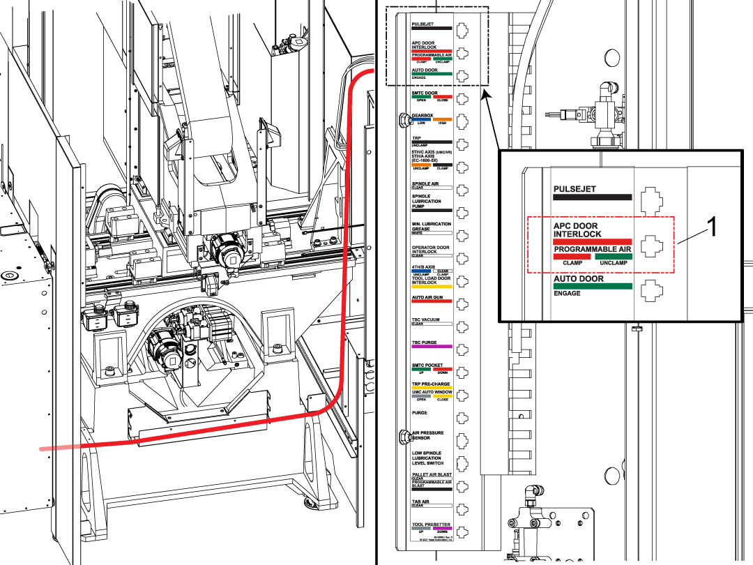

NOTA: Para armário de lubrificação sem CAN. Se a máquina tiver um armário de lubrificação CAN, salte para o passo 19.
Para máquinas não CAN, instale o cabo 33-0766 CBL IOPCB P50 TO PROG AIR SOL 21 FT. Encaminhe o cabo de P50 na placa de E/S no armário elétrico, ao longo da molde de base da máquina usando caminhos de roteamento de cabos existentes.
Continue a encaminhar o cabo através da parte traseira da máquina e para a parte superior do armário de lubrificação.
Ligue o cabo à secção vazia do suporte do conetor do solenóide [1] identificado com INTERBLOQUEIO DE PORTA APC/AR PROGRAMÁVEL.

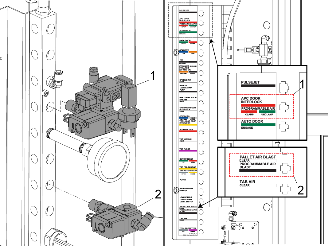

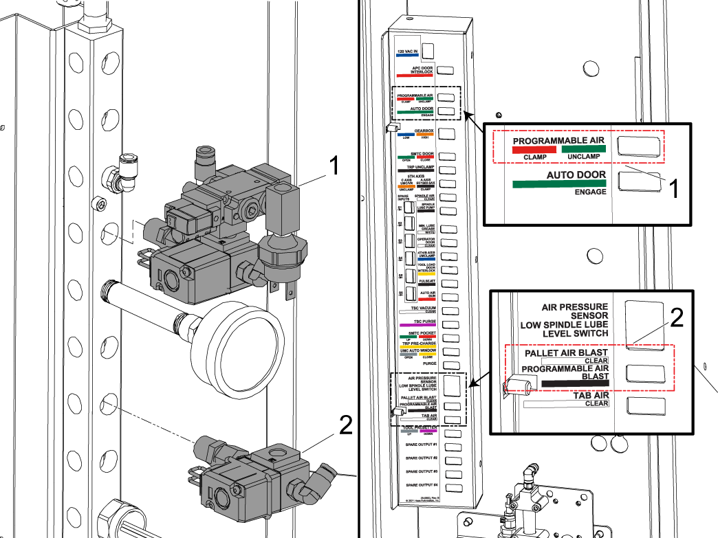

Instale a O CONJUNTO DE SOLENOIDE PROGRAMÁVEL DE ALTA PRESS [1] na posição 4 na face frontal do coletor.
Ligue a solenoide [1] à ficha do INTERBLOQUEIO DA PORTA APC/AR PROGRAMÁVEL no suporte de ligação da solenoide.
Instale a SOLENOIDE DE JATO DE AR PROGRAMÁVEL [2] na posição 7 na face frontal do coletor.
Ligue a solenoide [2] à ficha da PALETE DE JATO DE AR/JATO DE AR PROGRAMÁVEL no suporte de ligação da solenoide.
20
Updated
Para o armário de lubrificação CAN:
NOTA: Para máquinas equipadas com um armário de lubrificação CAN, não é necessário um cabo de extensão de E/S de ar programável para a prensa de ar. O solenóide da prensa de ar liga-se diretamente ao coletor de ar do suporte de lubrificação.
Ligue a solenóide [1] à ficha do INTERBLOQUEIO DA PORTA APC/AR PROGRAMÁVEL no suporte de ligação da solenóide da placa CAN.
 NOTA: Existe um cabo divisor que se liga ao suporte do conector do solenóide CAN, isto irá ligar-se aos dois solenóides indicados como [1].
Ligue a solenóide [2] à ficha da PALETE DE JATO DE AR/JATO DE AR PROGRAMÁVEL no suporte de ligação da solenóide.

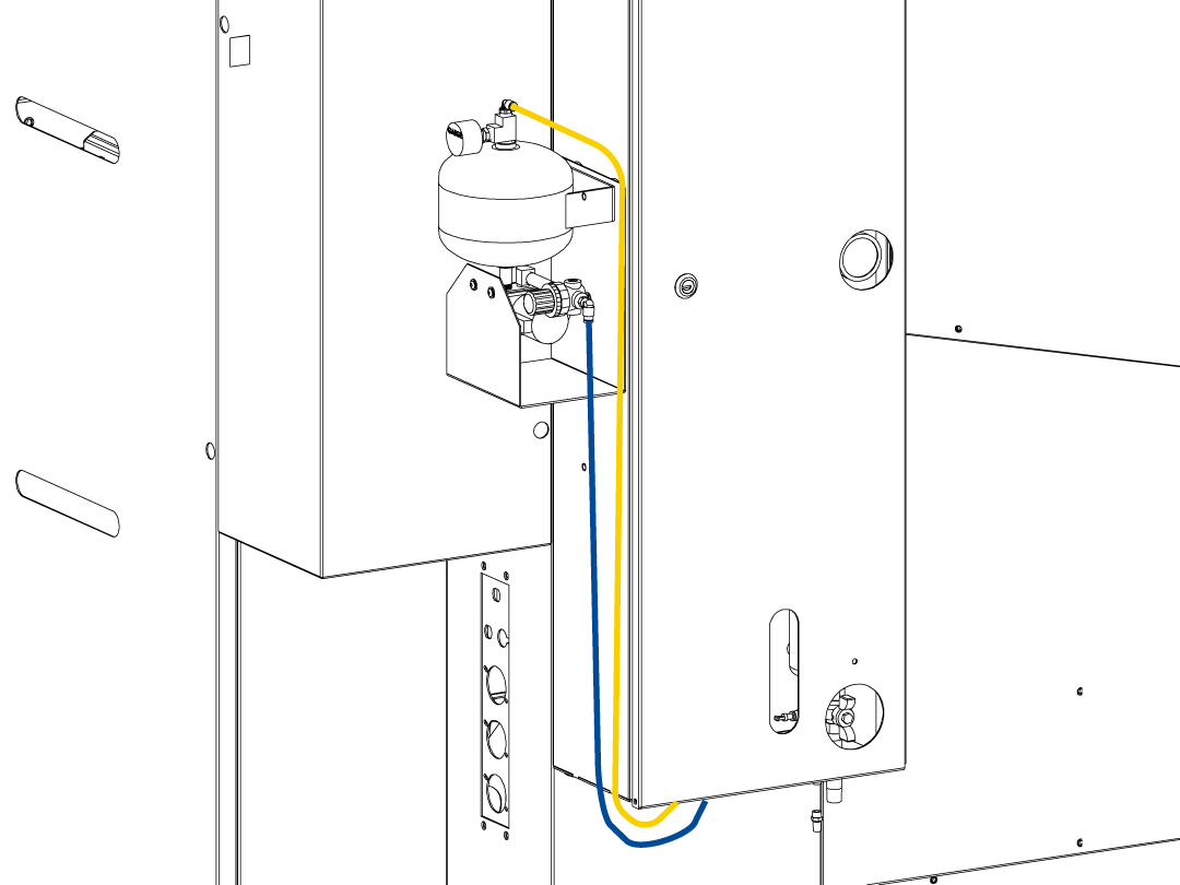

Instale o impulsionador de ar na lateral do armário de lubrificação usando os ímanes para fixar.
23

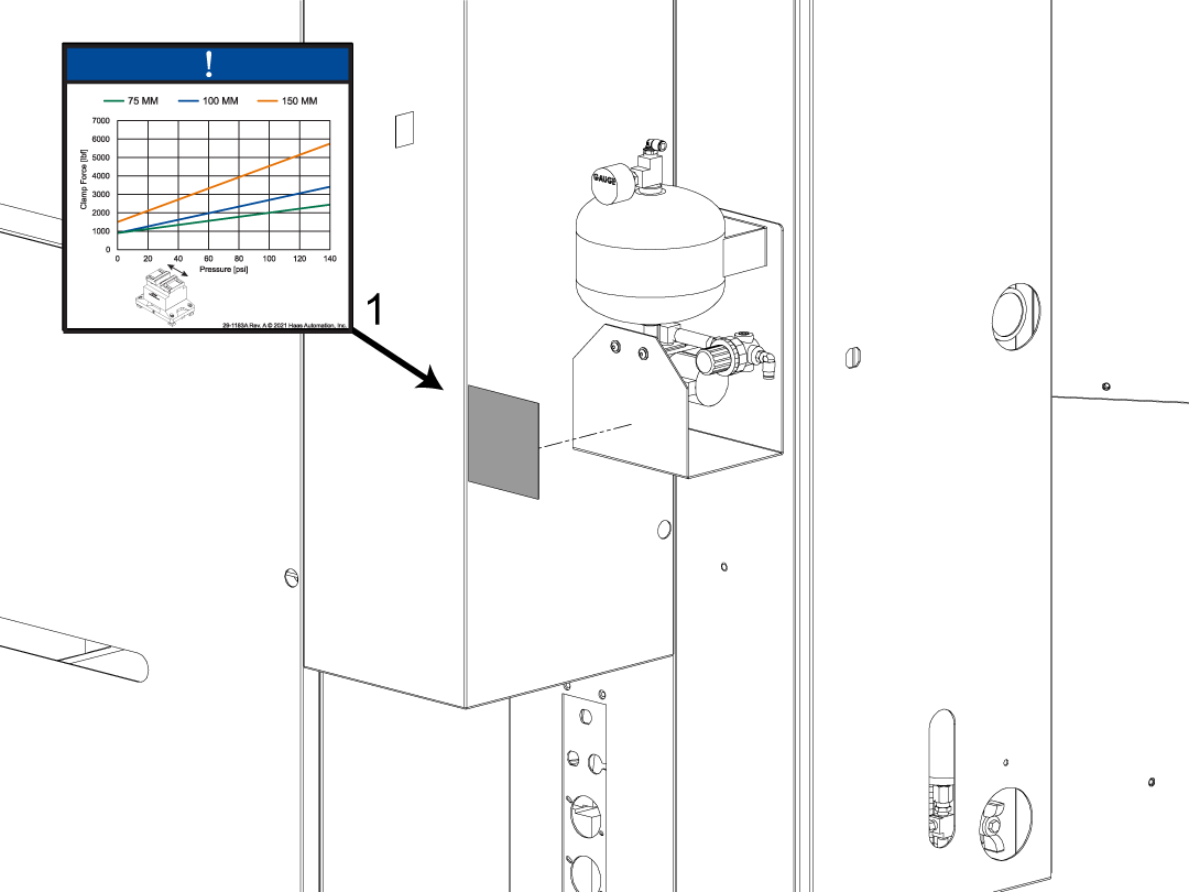

Adicione o autocolante [1] ao suporte do impulsionador de ar.
24

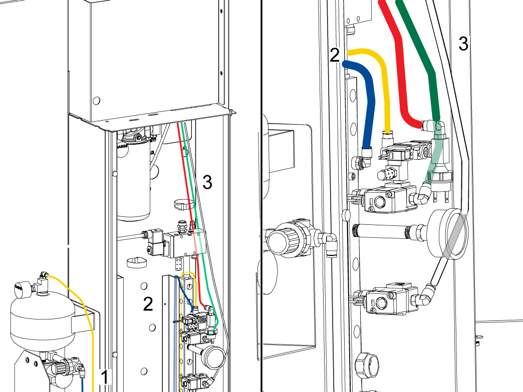

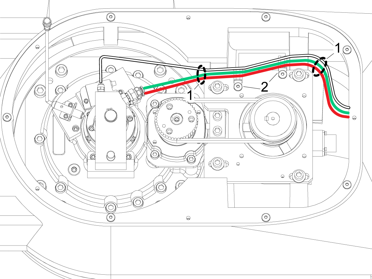

Oriente as linhas de ar através da conduta preta que passa através do orifício central e para o coletor do dispositivo de aperto.
Encaminhe as extremidades opostas das linhas de ar para o topo do armário de lubrificação.
25

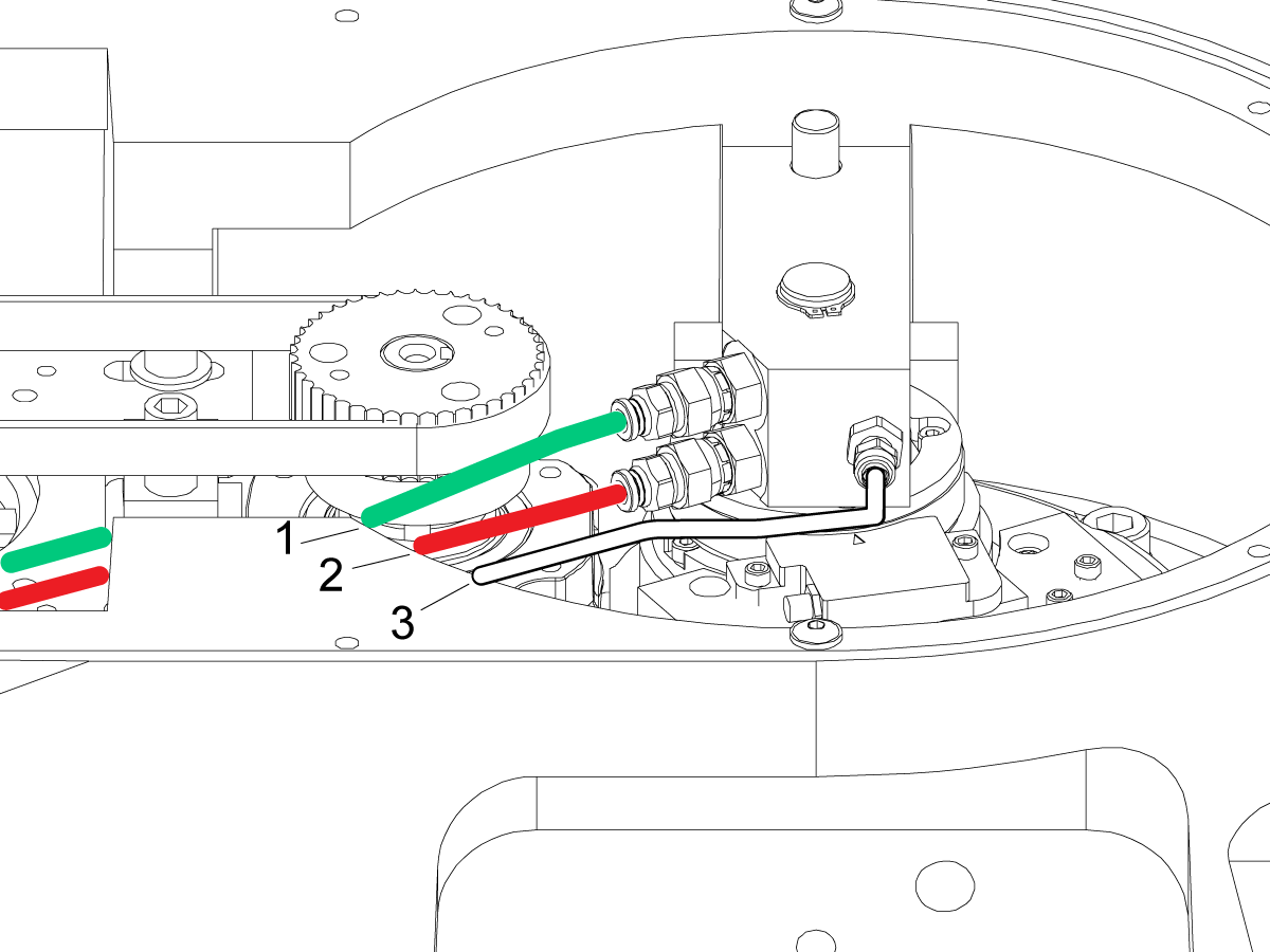

Puxe as mangueiras através do corpo do eixo B e do coletor pneumático, como mostrado.
Use as tiras de velcro [1] e as braçadeiras para cabo [2] para encaminhar os cabos para o coletor pneumático.
26
A mangueira do fixador denotada em verde  [1] vai os encaixes como mostrado.
A mangueira de desaperto indicada em vermelho [2] é colocada no encaixe como mostrado.
A mangueira transparente vai para a porta de jato de ar no lado do coletor [1]
27
Ligue as duas mangueiras vermelhas aos dois encaixes de pressão de 1/4 e encaminhe as mangueiras através do fundo do armário de lubrificação.
NOTA: A imagem mostra as mangueiras como sendo amarela e azul, mas para fins de identificação, ambas são vermelhas.
28
As mangueiras do impulsionador de ar [1] que foram encaminhadas através do fundo do armário de lubrificação serão encaminhadas através da parte traseira do suporte do coletor de ar [2] e ligam–se à solenoide e aos encaixes como mostrado.
As mangueiras de ar encaminhadas do coletor do dispositivo de aperto [3] sairão da parte superior do armário de lubrificação e encaminham para as solenoides mostradas.
29

Fixe o autocolante [1] (PN: 29-1171) que mostra o método correto para limpar o prato e a porta da união rotativa na frente da UMC.
32
