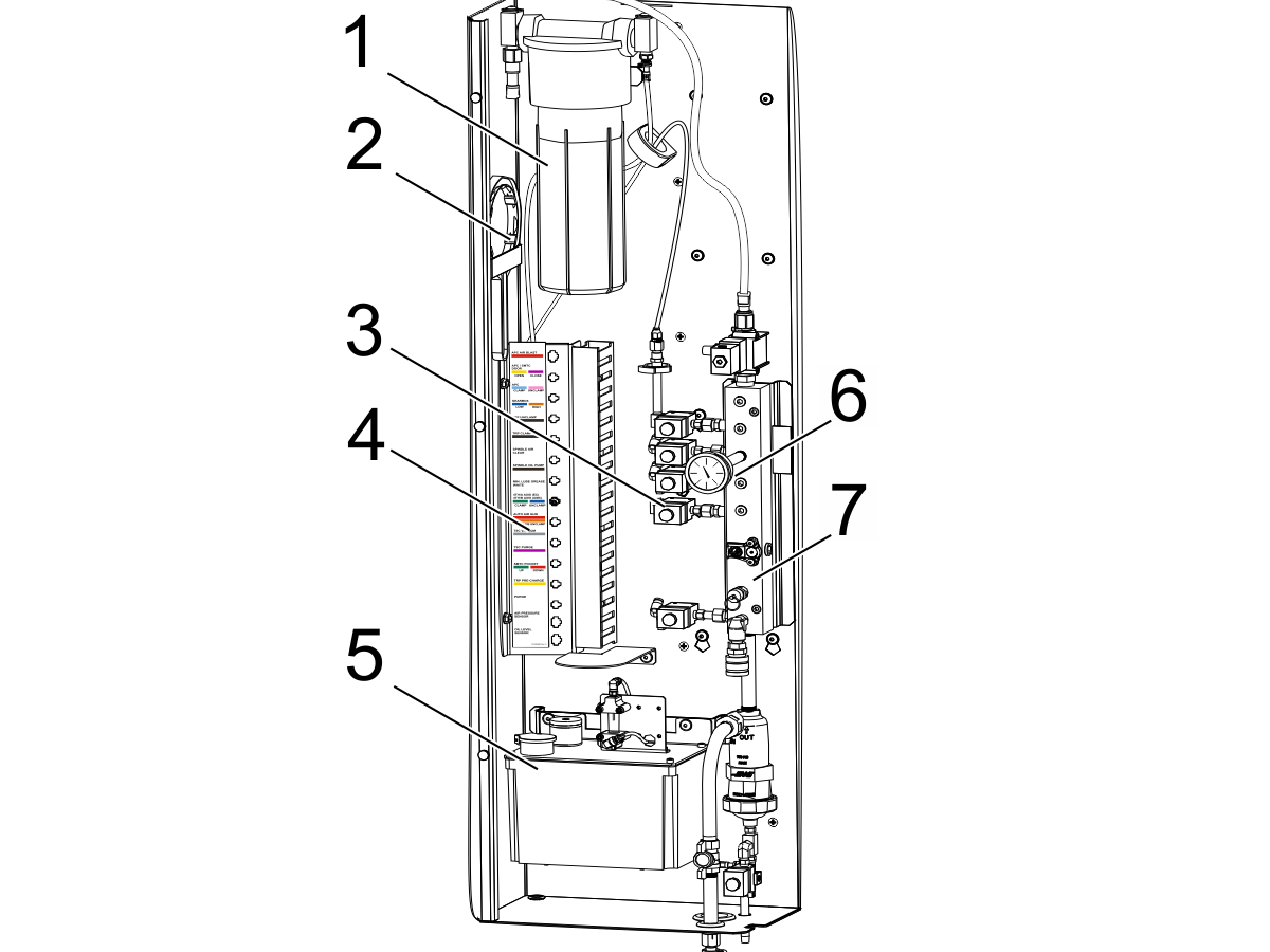

Use a ilustração para identificar as partes do sistema de lubrificação.
Nota:Para os tipos de lubrificante recomendados, consulte Tabela de lubrificantes para componentes da máquina Haas.
  1. Conjunto de reservatórios de graxa-armazena a graxa.
  2. Chave de filtro de graxa-remove o reservatório de graxa.
  3. Solenóide do ar do Axis-Lube-pressuriza o reservatório da graxa.
  4. Decalque do painel do ar-lubrificante-mostra os cabos cor-codificados que conectam cada solenóide.
  5. Reservatório de óleo-armazena o óleo que lubrifica o spindle.
  6. Calibre de pressão do ar-mostra a pressão (no psi e na barra) em que o ar é fornecido.
  7. Conjunto de colector de ar-fornece ar para a máquina.

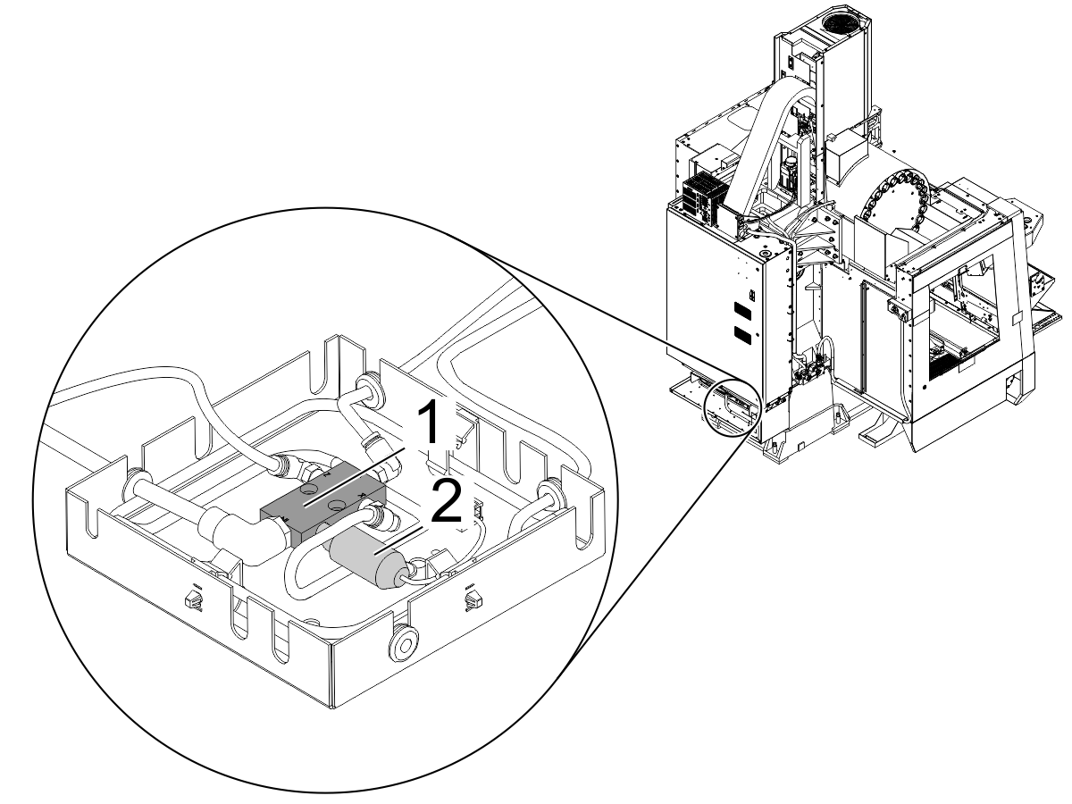

Main Distribution Manifold
  1. Main Distribution Manifold - Envia graxa para os reatores do veio.
  2. Interruptor de pressão da graxa-monitora a pressão do sistema da graxa e emite um sinal ao controle para gerar um alarme se a pressão cair abaixo do nível mínimo demasiado rapidamente.
O reservatório de graxa [1] lubrifica os eixos a uma taxa de (1) ciclo de graxa para cada 24 horas de curso do veio.
Em algumas máquinas com este sistema de lubrificação, o reservatório de graxa lubrifica os eixos a uma taxa de (1) ciclo de graxa para cada 24 horas de movimento do veio.
A graxa move-se do reservatório da graxa [1] através da tubulação plástica flexível [2] aos coletores da linha central [3].
O principal retiro de distribuição [2] envia graxa para os resatores do veio [3].
O número de coletores de eixos pode ser diferente em algumas máquinas.
Cada veio tem (1) o ballnut [4] e (4-6) caminhões de guia lineares [5].
A graxa move-se dos manifolds do veio [3] através dos tubos de cobre. Os tubos de cobre lubrificar as bolas [4] e os caminhões-guia lineares [5].
Há (1) manga de cobre que vai para o ballnut e (1) manga de cobre que vai para cada caminhão guia linear.
O sistema de lubrificação de graxa de fluxo restritor usa acessórios restritores [1] e acessórios adaptadores [2] nos coletores do veio. Os caminhões-guia lineares usam acessórios adaptadores [3].
Nota: Acessórios adaptadores são menores do que acessórios de restrição e não restringem o fluxo de graxa.
Nota:Os tubos de cobre neste sistema podem ou não ser comprimento igual.
Cuidado: Não mude o comprimento dos tubos de cobre ou da tubulação plástica flexível. Isso muda o fluxo de graxa.
