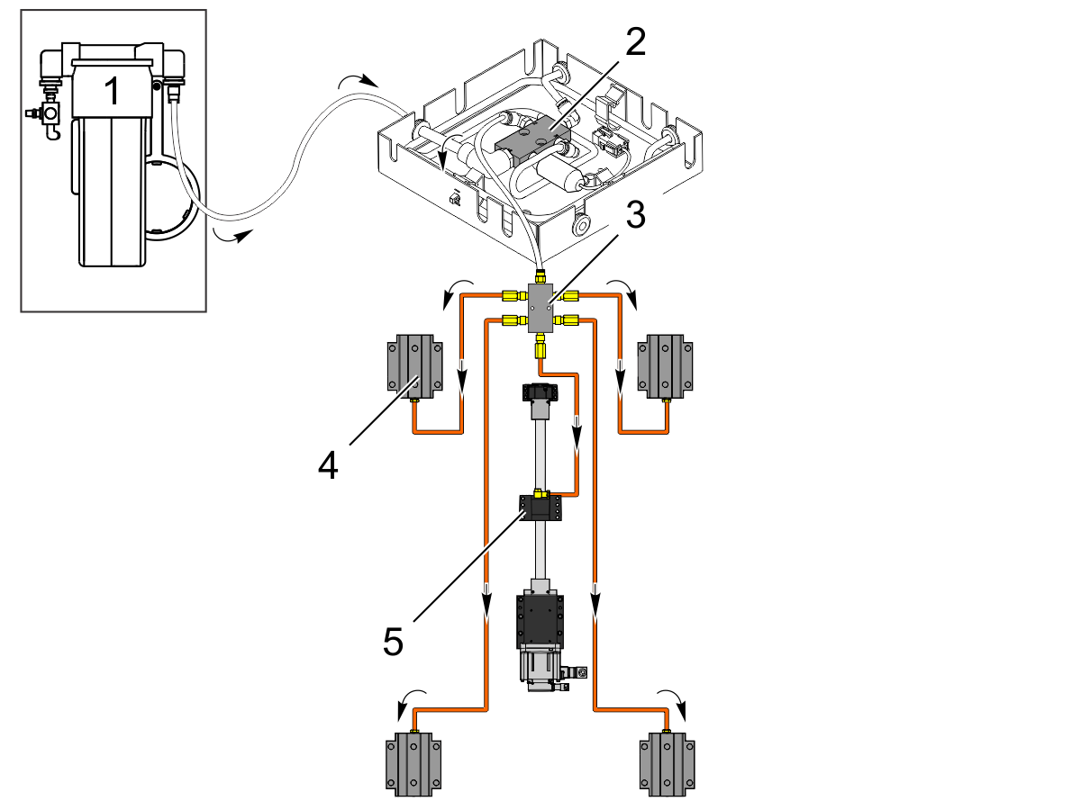

Het begrensde vetstroom minimale smeersysteem pompt smeervet door flexibele plastic buizen en koperen buizen naar de assen.
Identificatie
Gebruik de illustratie om de onderdelen van het smeersysteem te identificeren.
Opmerking: Voor aanbevolen typen smeermiddel, zie Smeermiddeltabel voor Haas-machineonderdelen.
  1. Vetreservoir-assemblage - Slaat het vet op.
  2. Vetfilter-moersleutel - Verwijdert het smeervetreservoir.
  3. As-smeerluchtventiel - Zet het smeervetreservoir onder druk [1].
  4. Luchtsmeermiddel-paneelsticker - Toont de kleurgecodeerde kabels die ieder ventiel verbinden.
  5. Oliereservoir - Slaat de olie op die de spil smeert.
  6. Luchtdrukmeter - Toont de druk (in psi en bar) waarop de lucht wordt geleverd.
  7. Luchtverdeelstuk-assemblage - Levert lucht aan de machine.

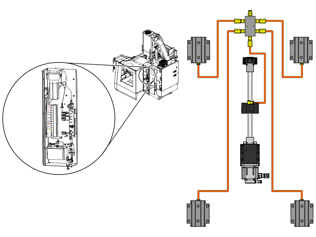

Centraal distributieverdeelstuk
  1. Centraal distributieverdeelstuk - Zendt vet naar de as-verdeelstukken.
  2. Drukschakelaar centraal distributieverdeelstuk - Bewaakt de druk van de vettoevoer en stuurt een signaal naar de besturing om een alarm te genereren als de druk te snel onder het minimumniveau daalt.
Het vetreservoir smeert de assen met een snelheid van (1) vetcyclus gedurende elke 1000 meter van verplaatsing.
Op sommige machines met dit smeersysteem smeert het vetreservoir de assen met een snelheid van (1) vetcyclus voor elke 24 uur van asverplaatsing.
Het vet beweegt zich van het smeervetreservoir [1] door flexibele kunststof slangen naar het centrale distributieverdeelstuk [2].
Het central distributieverdeelstuk [2] zendt vet naar de as-verdeelstukken [3].
Opmerking: De hoeveelheid as-verdeelstukken kan op sommige machines verschillen.
Opmerking: Elke as heeft (4-6) lineaire geleidetrekkers [4] en (1) kogelmoer [5].
Vet beweegt van de asverdeelstukken door koperen buizen. De koperen buizen smeren de lineaire geleidetrekkers [4] en de kogelmoer [5].
Opmerking: Er is (1) koperen buis die naar de kogelmoer gaat en (1) koperen buis die naar elke lineaire geleidetrekker gaat.

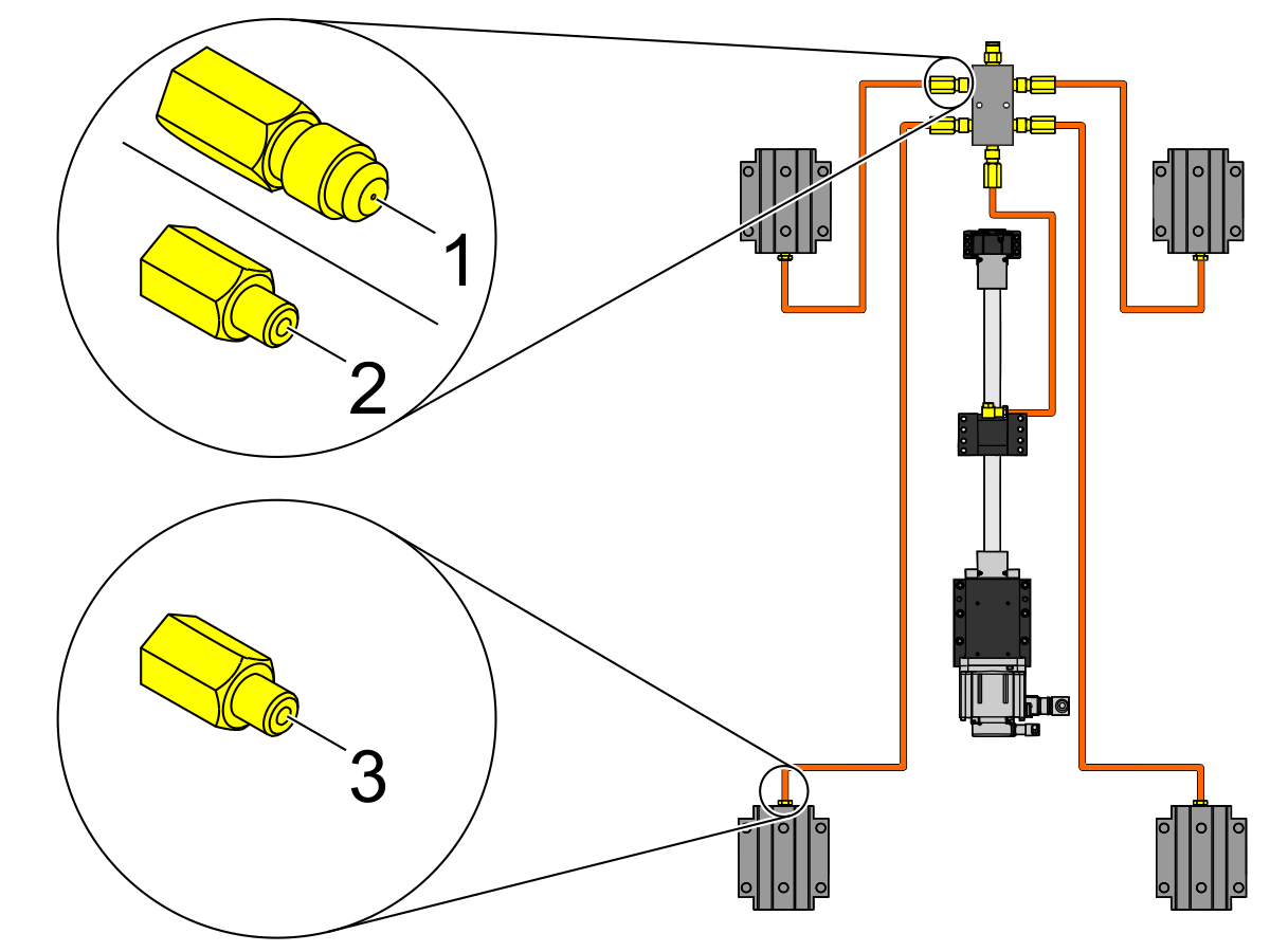

Het begrensde vetstroom smeersysteem maakt gebruik van restrictiefittingen [1] en adapterfittingen [2] in de as-verdeelstukken. De lineaire geleidertrekkers gebruiken adapterfittingen [3].
Opmerking: Adapterfittingen zijn kleiner dan restrictiefittingen en beperken de stroom van vet niet.
Opmerking: De koperen buizen van dit systeem zijn niet van gelijke lengte.
Let op:  Verander de lengte van de koperen buizen of de flexibele kunststof slangen niet. Dit verandert de stroom van smeervet.
