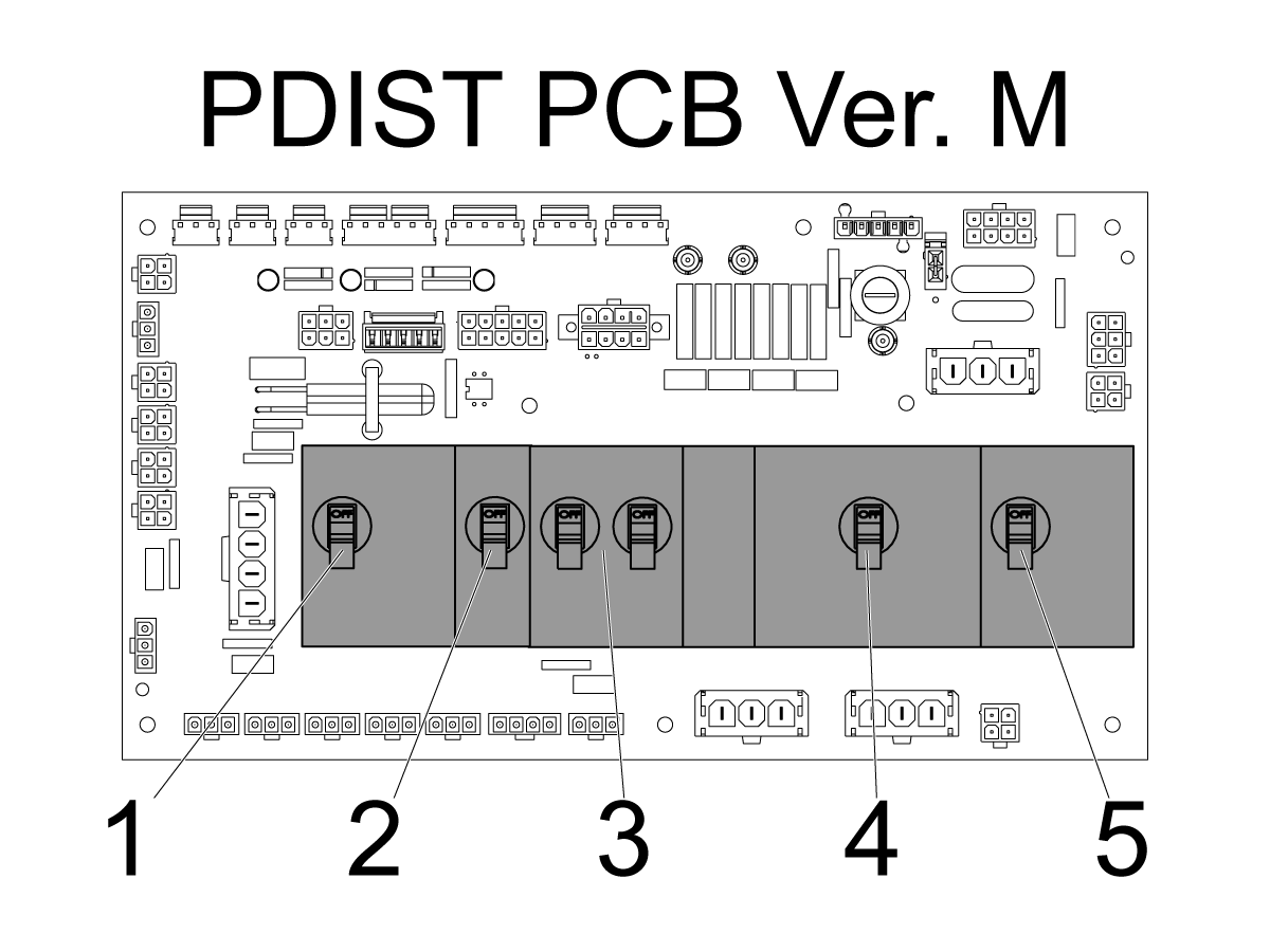

Disjuntor curto/tropeçado
Ação corretiva
  1. Disjuntor principal do circuito
  2. Worklight/GFCI
  3. Bomba de refrigeração
  4. Bombas de Refrigeração
  5. Transportador de limalha
Inspecione o sistema conectado ao disjuntor cortado. Localizar e corrigir a causa raiz da condição de sobrecarga. Inspecione os cabos e/ou os motores para o sistema conectado ao disjuntor disparado quanto a danos. Redefina o disjuntor.

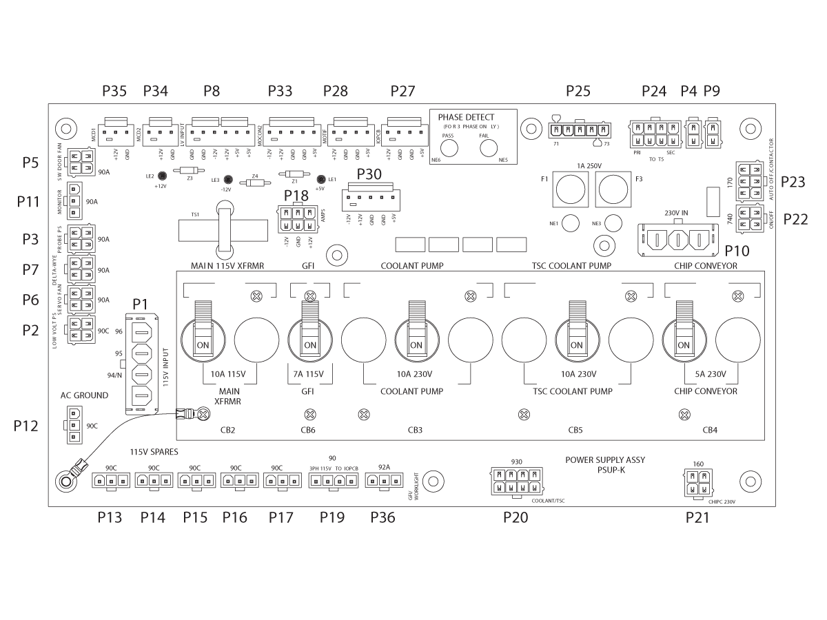

Diagramas elétricos
Sistema de distribuição de energia
PCB de distribuição de energia
PLUG CABO NOME DO SINAL localização Plug #
P1 94-96 3-FASE Transformador -
P2 90C 120 VAC LVPS -
P3: 90A 120 VAC Poupar -
P4 Jumper - - -
P5 90B 120 VAC VENTILADOR DA PORTA DO INTERRUPTOR -
P6 90A 120 VAC VENTILADOR SERVO -
P7 90A 120 VAC DELTA-WYE -
P8 Jumper + 12/-12/+ 5 VDC EM DE LVPS -
P9 Jumper - - Jumper
P10 77/79 230 VAC trifásica TRANSFORMADOR/320V fonte de alimentação -
P11 90A 120 VAC Poupar -
P12 90C 120 VAC Poupar -
P13 90C 120 VAC Poupar -
P14 90C 120 VAC Poupar -
P15 90C 120 VAC Poupar -
P16 90C 120 VAC Poupar -
P17 90C 120 VAC Poupar -
P18 860 120 VAC Amplificadores -
P19 90 120 VAC trifásica PCB DE E/S P56
P20 930 230 VAC CLNT PUMP/TSC PCB DE E/S P44
P21 160 230 TRANSPORTADOR DE CHIP VAC PCB DE E/S P39
P22 740 ON/OFF PAINEL FRONTAL (SKBIF) J20
P23 170 AUTO FORA/CONTATOR CONTATOR K1/I/O PCB P42
P24 T5 K1 CONTATOR TRANSFORMADOR AO TRANSFORMADOR T5 -
P25 71, 72, 73 230 VAC EM DE K1 CONTATOR -
P27 860 + 12/+ 5 VDC PCB DE E/S P60
P28 860 + 12/+ 5 VDC PCB MOTIF P15
P30 860 + 12/-12/+ 5 VDC Poupar -
P33 860 + 12/-12/+ 5 VDC MOCON 2 PCB P15
P34 860A + 12VDC PCB SMTC P2
P35 860 + 12VDC PWB DO RELÉ DE 8M MCD P2
P36 92A - Luz de trabalho -
