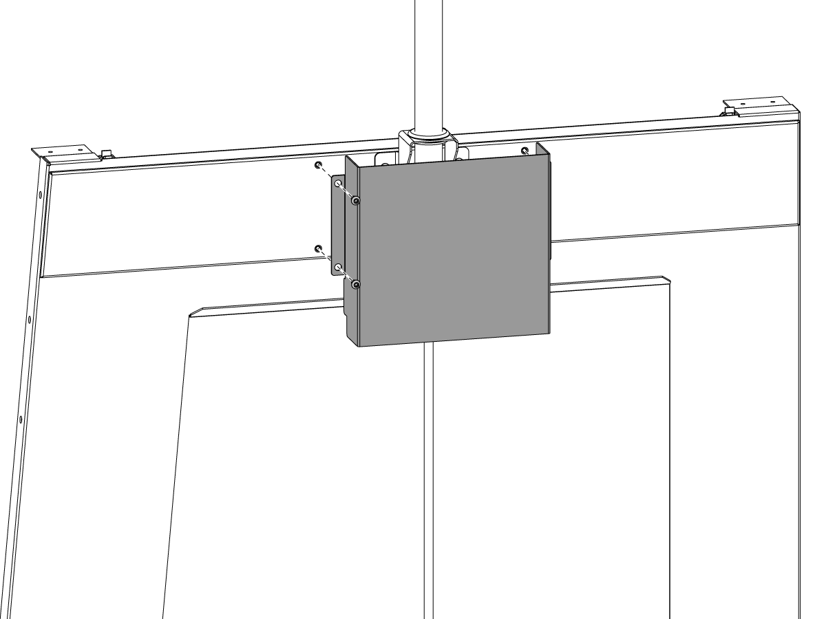

Fixați subansamblul capacului incintei pe incintă deasupra ferestrei.
 Important: Deplasați cablul senzorului și linia aeriană gri pentru a preveni răsucirea sau frecarea înainte de a pune capacul incintei.
