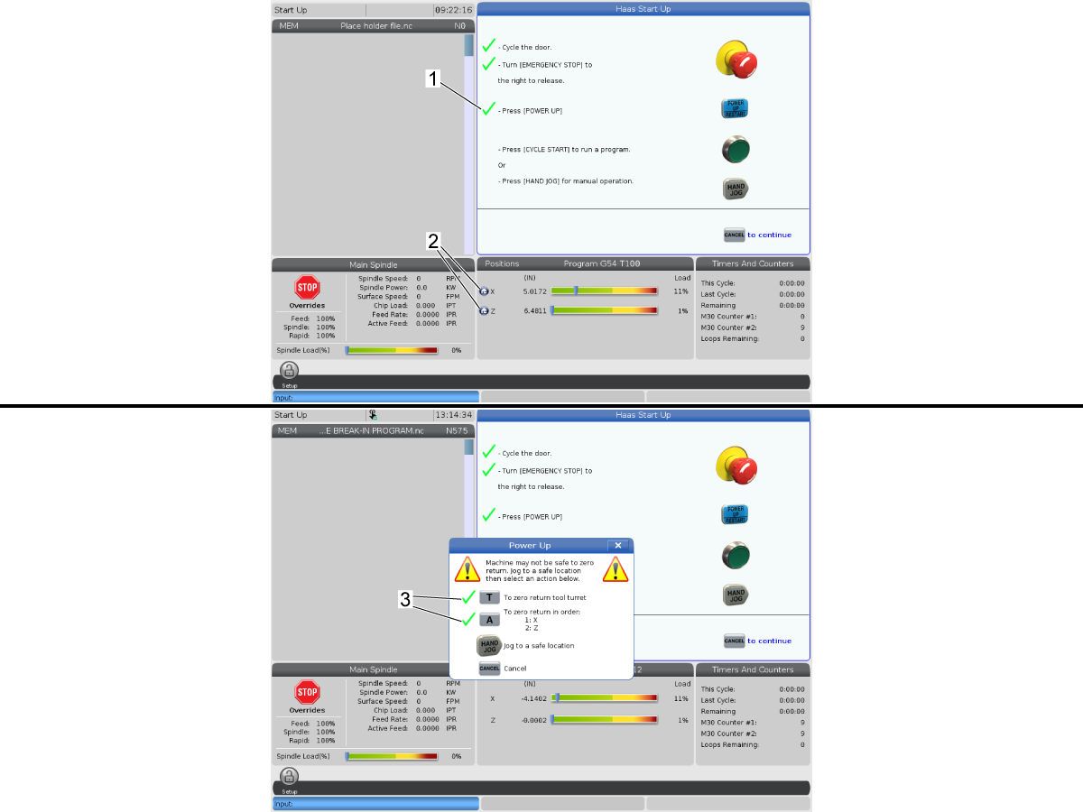

Mașinile cu versiunea de software 100.21.000.1000 și ulterioară vor avea următorul comportament la Pornire.
  • ST-10/15 construită pe 8/1/2022 și ulterior.
Dacă o mașină a fost adusă la zero și toate axele au fost aduse în poziția de origine. Dacă nu există nicio mișcare a axei cauzată de forța externă atunci când mașina este oprită. La pornire, mașina se va considera adusă la zero, iar axele mașinii nu vor trebui să fie readuse la zero.
Pasul Apăsă [POWER UP] va avea o bifă verde[1] pe pagina de pornire Haas. După repornirea ușii și eliberarea opririi de urgență și apăsarea [RESET] to clear alarms, the machine is safe to operate. If the machine axes are homed[2] and [POWER UP] sau, [ZERO RETURN] [ALL]  nu se va afișa nimic.
Dacă axele mașinii nu sunt în poziția de origine și este apăsat  [POWER UP] sau, [ZERO RETURN] [ALL]  se va afișa o fereastră pop-up și axele mașinii vor avea marcaje de selectare verzi[3], acest lucru indică faptul că axele nu trebuie să fie în aduse în poziția de origine.
