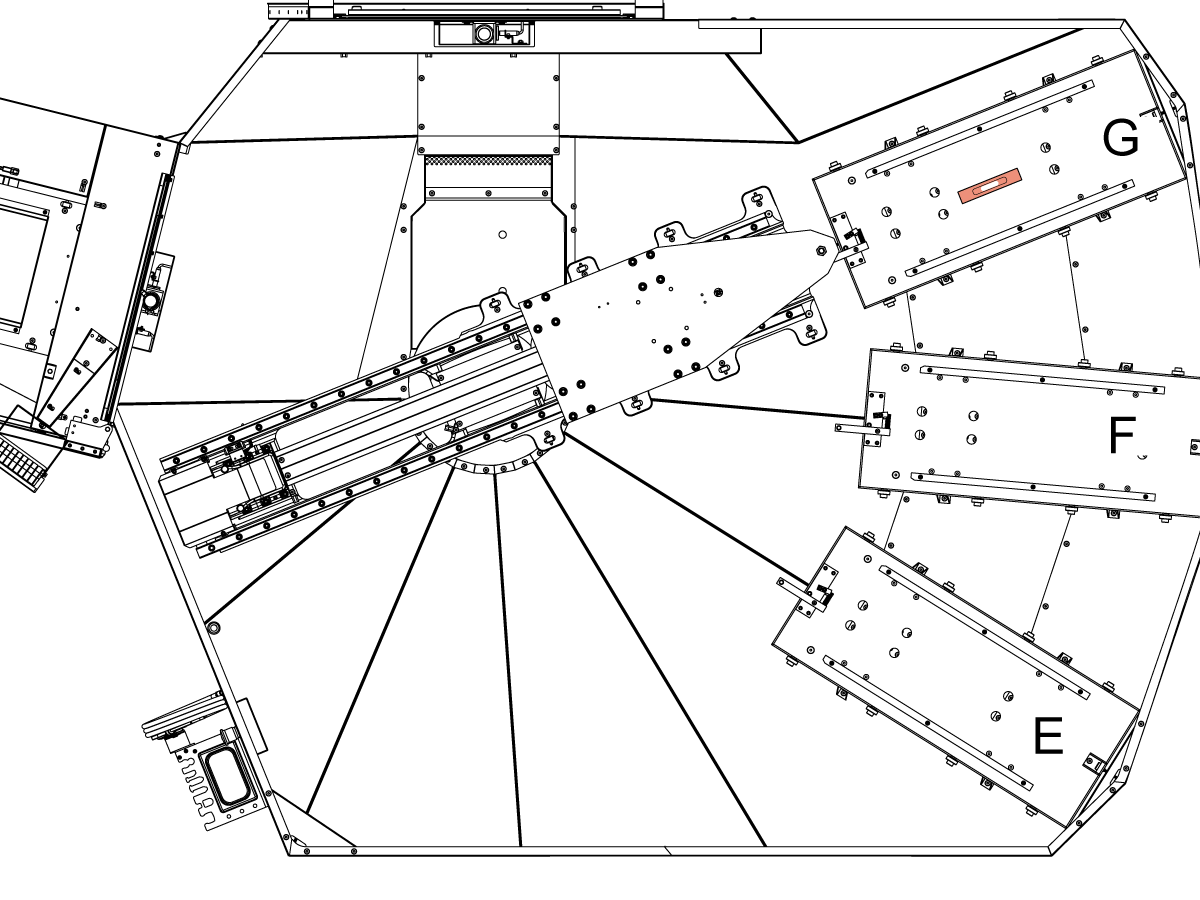

Úvod
Podľa tohto postupu budete môcť nainštalovať 3-miestny paletový systém na nasledujúce stroje:
  • VF-2YT
  • VF-2SSYT
  • VM-2
Softvér Next Generation na stroji musí byť verzie 100.22.000.1010 alebo novšej.
Možnosť paletového systému nie je v súčasnosti inštalovateľná na mieste.
Možnosť paletového systému má priestor pre celkovo 4 palety, ktoré je možné nainštalovať na stroj VF-2YT s možnosťou paletového systému.
Skupina paliet má 2 servo osi. Os PR otáča sedlom skupiny paliet a os PS sa vysúva a zasúva sedlo skupiny paliet, aby sa palety naložili/vyložili.
Vyrovnávacie skrutky
Poznámka: Podložky [1] a matice [2] sa inštalujú počas prepravy a mali by sa uschovať na inštaláciu a nemali by sa likvidovať.
Poznámka: Orientácia podložky [3] je dôležitá.  Kónická časť podložky by mala byť oproti odliatku,   pozrite si obrázok.

Skupina paliet základnej úrovne
Skontrolujte, či sa všetky podperné nožičky NEDOTÝKAJÚ podlahy.
Uistite sa, že skupina paliet sa nachádza na 3 bodoch, nivelačné nožičky, ktoré sa nedotýkajú puku, sú to tie, ktoré sú najbližšie k riadiacej skrinke stroja [1].
Vzdialenosť od podlahy k spodnej časti základne paletového systému by mala byť približne 3,5 palca.
Ak support ešte nie je vo východzej polohe, umiestnite vodováhu na dosku vozíka a drsný povrch vzhľadom na osi X & Y.
POZNÁMKA: Hrubá úroveň nastavením 3 nivelačných nožičiek bez nastavenia 4th vo vzduchu.
Keď je základňa vyrovnaná na 3 bodoch, potiahnite 4. nivelačnú skrutku nadol, aby došlo ku kontaktu podložiek.
Priradenie chýbajúcich paliet v plánovači
Je možné zadať podmienku, v ktorej nie sú priradené police na stránke plánovania paliet [1]. To neumožní PR a PS návrat do nulovej polohy alebo obnoviť stroj.
Táto časť vysvetľuje, ako priradiť chýbajúce police. Ak váš stroj nie je v tomto stave, prejdite na ďalšiu časť.
Najprv stlačte [CURRENT COMMANDS] a prejdite na kartu Tabuľka plánovania paliet.
Stlačte [EMERGENCY STOP] [1] a zvýraznite kartu políc na palete číslo jedna.
Stlačením [EMERGENCY STOP] tlačidla zadajte písmeno A a stlačte [ENTER]. Tým sa priradí polička A k palete číslo 1 [2].
Zopakujte predchádzajúci krok pre zvyšné čísla paliet v abecednom čísle [1].
POZNÁMKA: Police je možné kedykoľvek znova priradiť , ale používateľ si vyberie zopakovaním toho istého postupu (napr. polička B môže byť priradená palete číslo 3).
Zarovnanie stanice na vyloženie palety
Vložte servisný kľúč USB a dajte stroj do servisného režimu.
Uistite sa, že vnútri stroja alebo vnútri oblasti skupiny paliet nie sú žiadne prekážky. Vytiahnite všetky  [E-STOPS] a [RESET] alarmy.
Stlačte [ZERO RETURN] a potom stlačte [ALL]. Stroj vynuluje všetky osi.
Akonáhle sú všetky osi vrátené do nulovej polohy, stlačte [RECOVER]. Zobrazí sa vyskakovacie okno, vyberte [2] pre obnovu meniča paliet.
Stlačte tlačidlo  [H] a potom tlačidlo [DELETE] [1] . Týmto sa otočí support [3] smerom k stanici H (ako je zobrazené na obrázku).
Stlačením tlačidla [F1] [2]  otvorte automatické okno [4].
Ručným pomalým posuvom presuňte osi X & Y do polôh hodnôt v továrenských nastaveniach  1.310  a 2.310.
V prípade potreby nastavte výšku skupiny paliet rovnomerne, aby ste mohli posúvať paletu zo stroja do sedla.
Na stránke Obnova meniča paliet stlačte tlačidlo [F2] na uvoľnenie palety [1] v stroji a pokúste sa ručne posunúť paletu [1] na sedlo palety [2]. Ak je to potrebné, upravte továrenské nastavenie 2.310 na upravenie polohy osi y.
Ak je po úprave nastavenia z výroby 2.130 potrebná ďalšia úprava, upravte nastavenie z výroby 2147 a upravte korekciu regála H PR.

Zarovnanie zostávajúcich regálov paliet
Najprv vyrovnajte všetky police paliet.
Na policu G umiestnite vodováhu a upravte vonkajšiu vyrovnávaciu nožičku, kým sa polica nevyrovná.
Zopakujte to pre police E a F a ich príslušné vyrovnávacie nožičky.
Použite stránku  Obnova meniča paliet  na odoslanie palety do police G a ručne posuňte os PS, kým paleta nebude nad prvými dvoma valčekmi nakladacej stanice.
Paleta by mala hladko bežať cez všetky valčeky.
V tomto bode použite stránku Obnova meniča paliet na odoslanie palety do police G a otočte doskuvozíka tak, aby  paleta už nebola zaháknutá, a overte, či zaisťovací mechanizmus paletu správne zapadol.
Poznámka: Pozrite si ďalší krok, kde nájdete podrobnejšie vysvetlenie, ako by mal vodiaci kolík zaisťovacieho mechanizmu správne zaistiť paletu.
Ak zaisťovací mechanizmus nezaisťuje paletu správne, nastavte vyrovnávaciu nožičku tak, aby pomohla nastaviť zaisťovací mechanizmus.
Zopakujte to pre police F a E.
Na dosku vozíka na [1] malo byť pridané mazivo a na všetky vodiace kolíky [2] v mechanizmoch západky palety, ak sa toto mazivo počas prepravy zotrelo, pridajte do týchto miest ďalšie mazivo.
Malo by sa tiež overiť, či vodiaci kolík v západkovom mechanizme paletovej stanice dotýka dosky vozíka aspoň 0,25 palca[3]. Ak to tak nie je, upravte vyrovnávacie nožičky tak, aby ste sa uistili, že v každj polici palety je správny kontakt.
