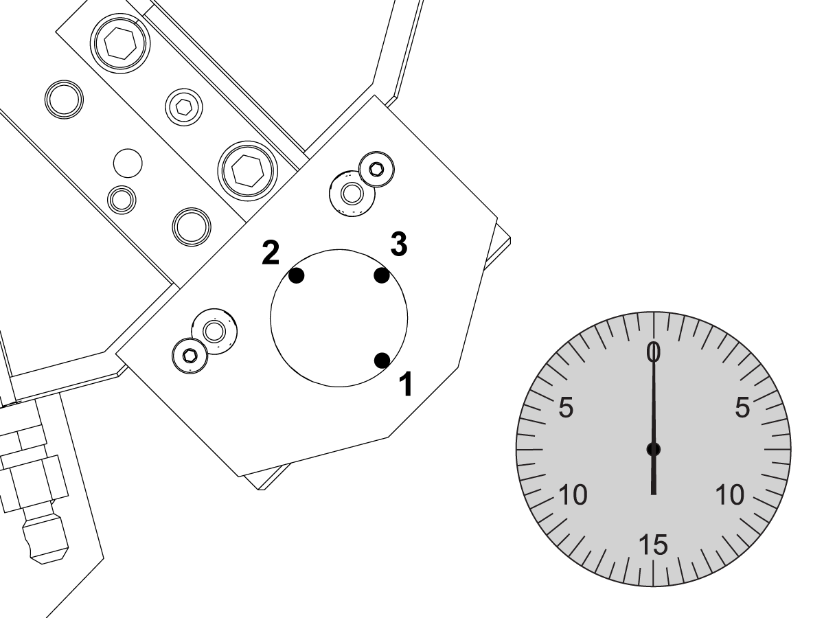

  • Målet är att den koaxiala indikatorn [2] ska visa så nära noll som möjligt vid positionerna klockan 3 [4] och 9 [3], med största avvikelse NTE 0,0254 mm (0,001")
  1. Nollställ mätklockan vid position klockan 3
  2. Vrid spindeln för hand tills mätklockan i position klockan 9
    • Notera värdeförändringen på mätklockan
  3. Jogga X-axeln halva värdeförändringen på mätklockan i riktning mot fackets centrum
  4. Vrid spindeln tillbaka till position klockan 3 och nollställ mätklockan
  5. Rotera till position klockan 9 igen. Värdeförändringen på mätklockan nu ska vara mindre
  6.  om värdet inte är noll upprepas steg 3–5 tills avläsningen blir så nära noll som möjligt
    • Kastet får vara högst NTE 0,0254 mm (0,001") men ju mindre kast desto bättre

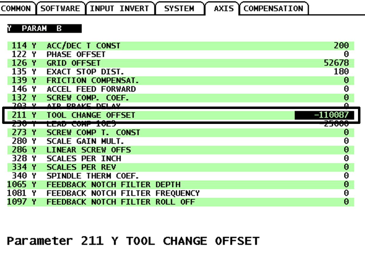

  • Spara värdet på parameter 700 (Y-axelns kilvinkel) på en säker plats. Du kommer att behöva detta värde för att återställa parametern senare.
  • Sätt parameter 700 på 0
  • Anteckna värdet på parameter 211 (verktygsväxlingsoffset på Y-axeln)
  • Ställ in parameter 211 på värdet 0
  1. Vrid spindeln för hand tills  mätklockan är i position klockan 12 [3].
  2. Multiplicera värdet på mätklockan med 1,414.
    • Till exempel +0,0600 x 1,414 = +0,0848.
  3. Jogga Y-axeln till det beräknade värdet, till exempel +0,0848.
  4. Jogga X-axeln igen tills indikatorn visar 0 vid klockan 3 [1] och klockan 9 [2].
  5.  Upprepa stegen tills indikatorn visar 0 vid klockan 3 [1], klockan 9 [2] och klockan 12 [3].

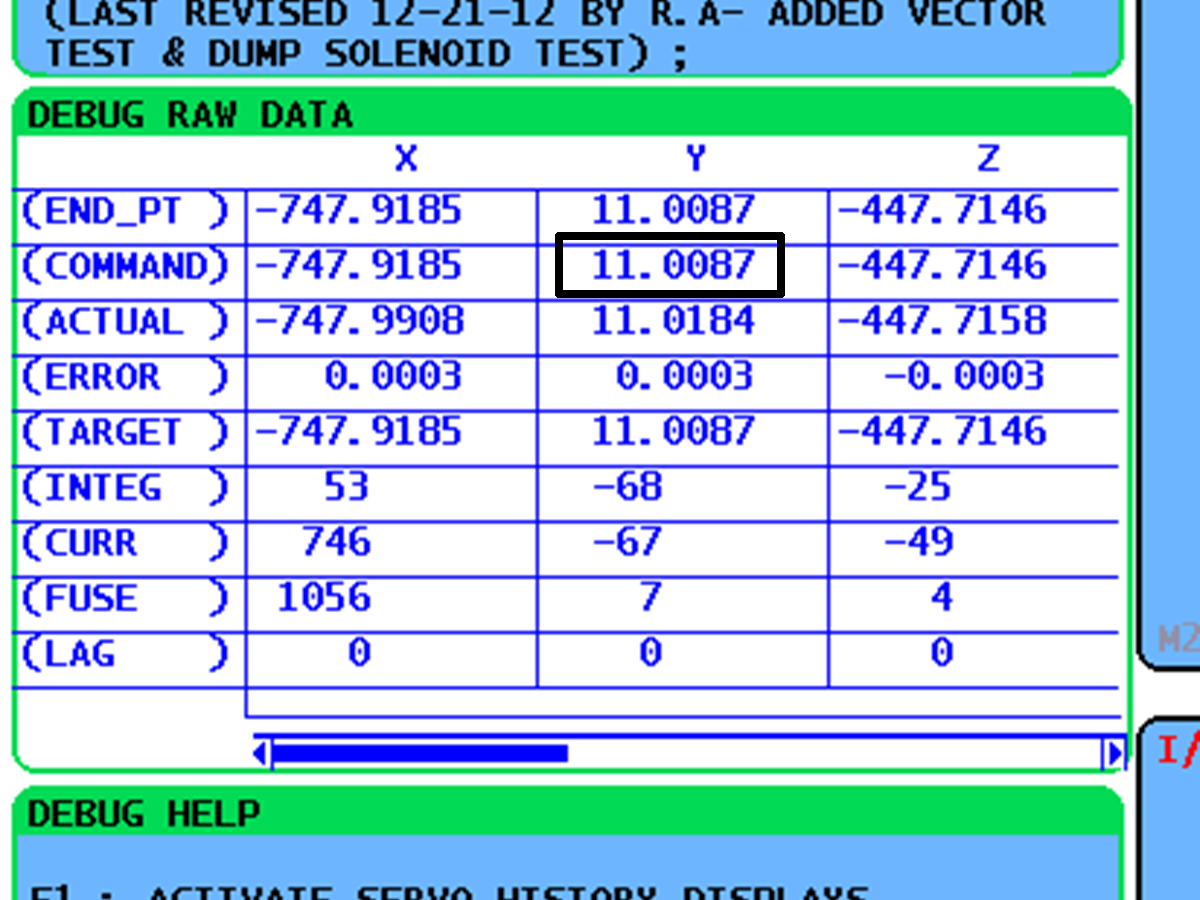

  • I felsökningsläge trycker du på [POSIT].
  • Spela in den KOMMANDO Y värde från den FELSÖKA RÅ DATA.
  • Anteckna värdet COMMAND X från DEBUG RAW DATA.
  • Ändra ett negativt tal till ett positivt tal. Eller ändra ett positivt tal till ett negativt tal. Ta bort "." från värdet.
  • Ange Y-värdet i parameter 211.
    • Till exempel om raw data-värdet är 11,0087, ange -110087.
  • Ange X-värdet i parameter 254.
    • Till exempel för-78,2231 ange 782231.
