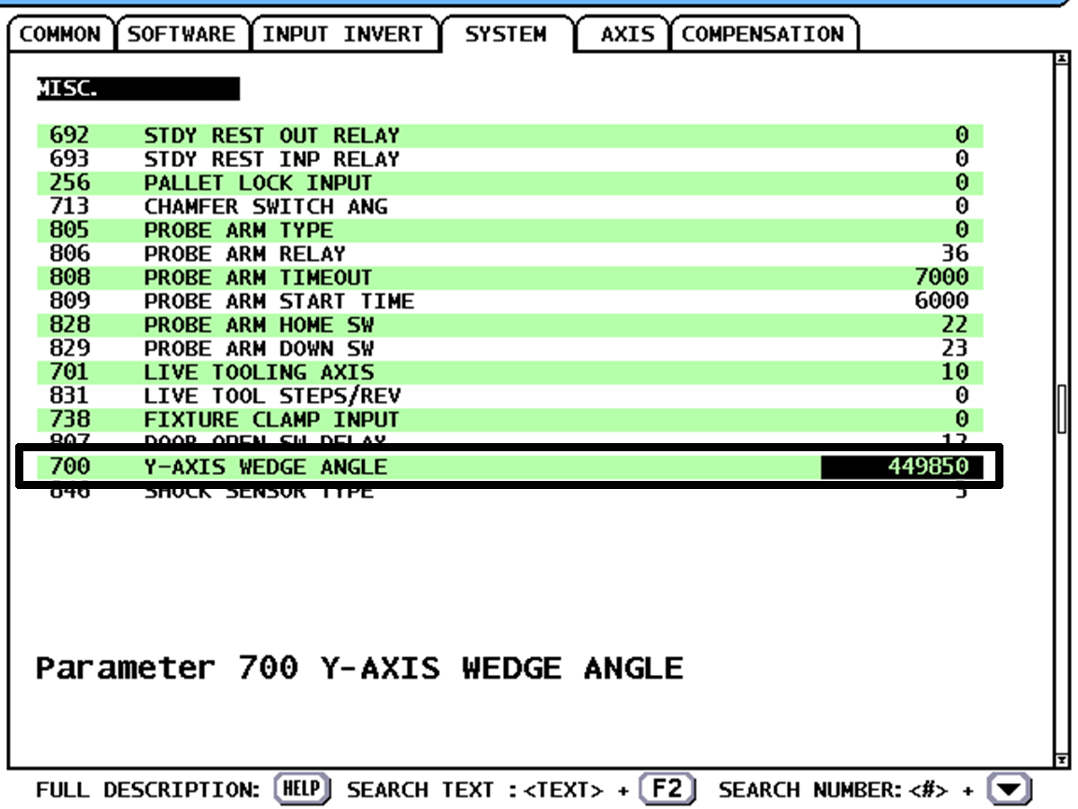

  • Registrare il valore di Parametro 700 (Angolo di cuneo dell'asse Y) in una posizione sicura, sarà necessario questo valore per reimpostare questo parametro in un secondo momento.
  • Impostare  ilparametro 700 su 0
  • Registrare il valore del Parametro 211 (Offset modifica strumento asse Y)
  • Impostare il Parametro 211 a 0

  • Cambiare il Parametro 700 al valore iniziale.
  • Controllare l'asse come nella Sezione 1.  NTE 0,001" (0,0025 mm).
    • Portautensili diverso dall’utensile 1 NTE 0,003" (0,0762 mm)
  • Se la linea d'asse è disattivata, ripetere i passaggi per impostare i parametri 211 e 254.
