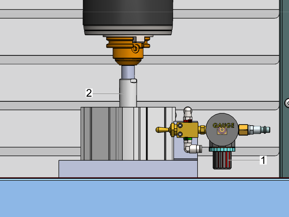

Bu prosedürün geçerli olduğu kit: T-0140 SPNDL DEFLECTION TOOL KIT 40T/50T/HSK63A
Bu test 40T, 50T ve HSK iş millerinde yapılabilir. Bu test, yüzey finiş sorunlarının, iş mili yataklarına doğru ön yükleme kuvveti gelmemesinden kaynaklanıp kaynaklanmadığını belirlemek için kullanılır.

Piston tertibatını makinenin tablasına yerleştirin ve T somunlarını T-kanallarına [1] yerleştirin. Yarım inç cıvataları takımın tabanındaki deliklerden geçirin ve T somunlara geçirin. (SIKMAYIN) Şu aşamada gevşek olmalıdırlar. Takım, X ekseni boyunca kayabilmelidir ve Y ekseninde sınırlı bir hareket olmalıdır.
5/8" veya 16mm dişli saplamayı [1] parmak freze takım tutucuya [2] koyun.
UYARI: Takımın tutucuda sıkı olduğundan emin olun. Bu test, 40T/HSK takımlara 500 lbf 50T takımlara 1000 lbf kuvvet uygular.
Dişli saplama olan takım tutucuyu iş mili içine yerleştirin.
Regülatörü atölye havasına bağlayın ve regülatörü [1] HSK ve 40T makineler için 40 psi ve 50T makineler için 85 psi olarak ayarlayın.
Anahtarı çevirerek (yukarı veya aşağı) hava gönderip pistonu [2] açın. Piston, hareketinin ortasındaki bir yerde kalmalıdır. Piston tamamen kapalı veya tamamen açıkken test işe yaramaz.
Pistonun yan tarafında üstten 0,25" alta bir 0,75" bir işaret koyun. Bir örnek için sayfanın üstündeki videoya bakın.
Saplama pistonu hafifçe sıkıştırana kadar iş milini yavaşça aşağı itin. Pistonu yavaşça 0,25" çizgisine sıkarak devam edin, ardından iş milini 0,75" çizgisi görünene kadar elle çevirin. Ardından silindiri 0.1" daha aşağıya doğru sıkıştırın. Örnek için sayfanın üst kısmındaki videoya bakın.
Ardından iş milini elinizle döndürerek takımı pistona vidalayın. Bunu yaparken, hava silindiri üstündeki dişi dişli çubuğu takım tutucu üzerindeki erkek dişleri yakalaması için diğer elinizle yukarı çekin. Dişleri yakaladıktan sonra, iş milini iki elinizle döndürerek vidalayabilirisiniz.
Bu noktada X veya Y eksenini hareket ettirmemek önemlidir, çünkü bu takıma veya makineye zarar verir. Takımı tam olarak vidalamak için makineyi Z ekseninden yukarı veya aşağı hareket ettirmeniz gerekebilir. Gerekirse, yavaş ve küçük artışlarla hareket ettirin.
Takım tamamen dişlere geçtiğinde, T kanalındaki iki cıvatayı sıkın.
UYARI: Makinede Acil Durdurmayı açın. Makine bu noktada hareket etmeye çalışırsa, takım ve makine hasar görür.

Kadranlı göstergeyi sıfırlayın ve itmeyi test etmek için anahtarı yukarı çevirin. Sapmayı not edin. Anahtarı nötr konuma geri getirin ve takımın hava basıncının normale gelmesini bekleyin.
Kadran sıfıra dönmezse, çekme testini gerçekleştirmeden önce göstergeyi yeniden sıfırlayın. Çekmeyi test etmek için anahtarı aşağı çevirin ve sapmayı not edin.
Anahtarı nötr konuma getirin ve kadranlı göstergedeki değeri kaydedin. Bu, itme ve çekme toplam kayıp harekettir. Bu değeri Freze İş Mili Denetim Kontrol Listesine not edin.
Kadranlı göstergeyi çekin ve sıfırlamak için iş milini döndürün.
İki sapmayı bir araya getirin. 40T/HSK makineleri için tolerans NTE 0.0025 inç (0.0635 mm) ve 50T makineleri için NTE 0.003 inç (0.0762 mm).
8
Takımı sökmek için, iş milini döndürerek takımı pistondan çıkarın. Piston dibe düşerse, iş milinin kaldırılması gerekebilir. Dişli saplama pistondan kurtulduğunda, iş mili kafası yukarı kaldırılabilir. Cıvataları T somunlarından sökün ve takımın tüm parçalarını makineden çıkarın.
