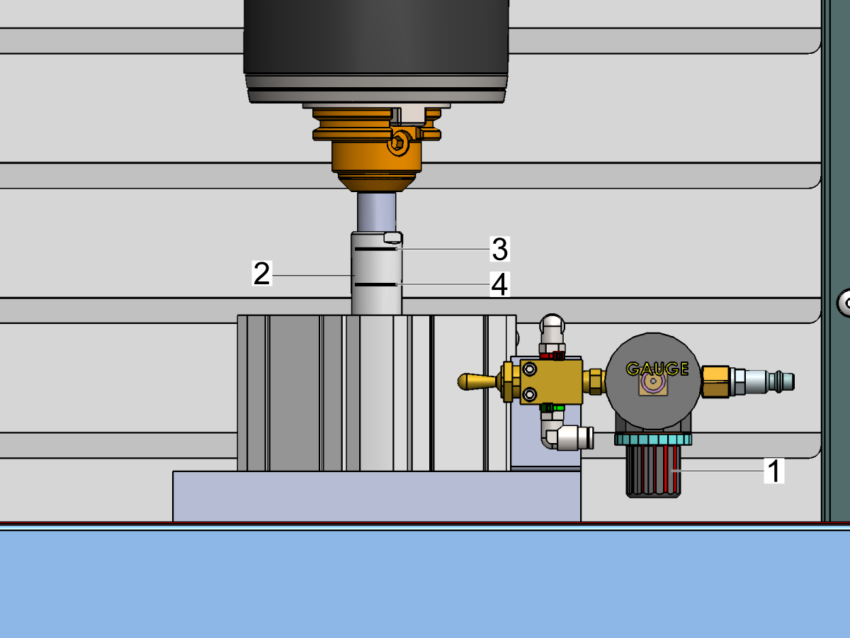

将活塞组件放在机床的工作台上,并将 T 形螺母放入 T 形槽 [1] 中。将半英寸螺栓穿过刀具底座上的孔并拧入 T 形螺母。 (不要拧紧)它们应该还是松的。刀具应该能够沿 X 轴滑动,并且在 Y 轴上应该有一些有限的移动。
将 5/8" 或 16 毫米螺柱 [1] 插入立铣刀架 [2]。
警告: 确保刀具牢固地固定在刀座中。该测试将在 40T/HSK 刀具上施加 500 磅力,在 50T 刀具上施加 1000 磅力。
将带有螺柱的刀座放入主轴中。
将调节器连接至车间气源,将 HSK 和 40T 机床的调节器 [1] 设置为 40 psi,将 50T 机床的调节器设置为 85 psi。
通过翻转开关向活塞输送空气来伸展活塞 [2]。 活塞应该在其冲程中间的某个位置。如果完全压缩或完全伸展,测试将无法正常工作。
分别在顶部以下 0.25" 和 0.75"的活塞侧面做标记。有关示例,请参见页面顶部视频。
慢慢向下点动主轴,直至主轴点动螺柱稍微压过活塞。继续缓慢压缩活塞至 0.25" 线位置,然后手动转动主轴,直至看到 0.75" 线位置。然后进一步向下压缩气缸 0.1"  。请参页面顶部的演示视频。
用手旋转主轴,将刀具旋入活塞。这样做时,用另一只手向上拉杆,使气缸上的内螺纹与刀座上的外螺纹相遇。螺纹咬合后就可以用双手来旋转主轴,以进一步拧紧刀具。
此时重要的是不要移动 X 或 Y 轴,因为这会损坏刀具或机床。您可能需要向上或向下移动机床和 Z 轴以完全拧紧刀具。如必要,请缓慢并以小增量进行。
刀具完全拧紧后,拧紧两个 T 形槽螺栓。

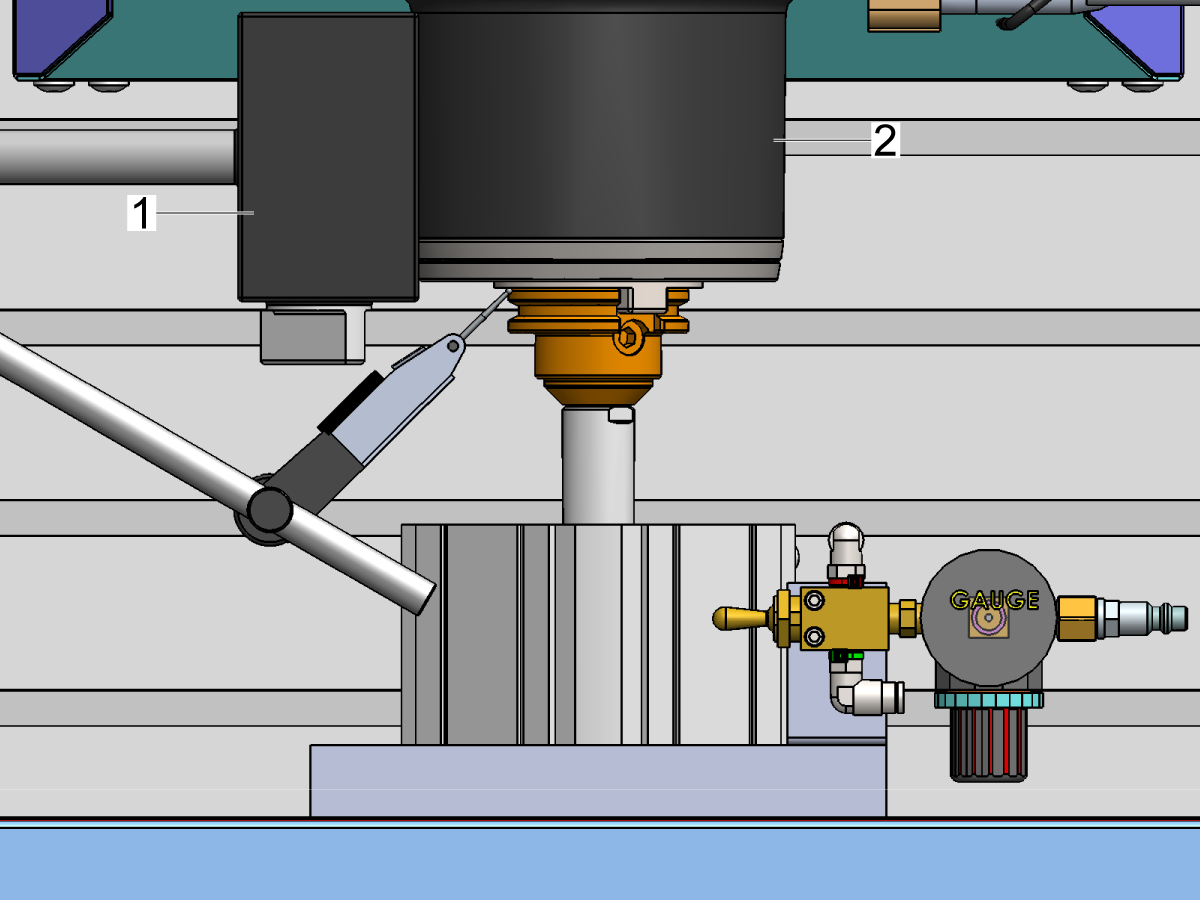

将百分表 [1] 的底座放在主轴外壳 [2] 上,将尖端至于主轴表面。在图像中的百分表 位置正确。切勿将指示器尖端至于主轴外壳上。这将导致错误结果。
警告: 该测试正在寻找主轴的运动,因此需要将主轴外壳用作参考位置。将底座放在其他零件上会导致不正确的偏转。
使用百分表时,请确保其与主轴头的角度正确。

以下两图都显示了百分表尖端在主轴表面上的正确位置 [1]。标记 [2] 的区域是主轴外壳的一部分,指示器的尖端不应放置于此。右图为 HSK 主轴,左图为 40T 主轴。50T 主轴的外观 40T 主轴相同。
7
将百分表归零并向上拨动开关,以进行推力试验。记录偏差。将开关返回到空档,等待刀具中的刀具空气压力正常化
如果刻度盘未归零,请在执行拉力试验前重新归零指示器。向下拨动开关并记录偏差,以进行拉力试验。
将开关返回至空档,并记录百分表上的值。这是推拉丢失运动的组合。在铣床主轴检验清单上记录该值。
将百分表拉开,并旋转主轴以将其重置。
将两个偏差加在一起。40T/HSK 机床公差为 NTE 0.0025 英寸(0.0635 毫米) ;50T 机床公差为 NTE 0.003 英寸(0.0762 毫米)。
