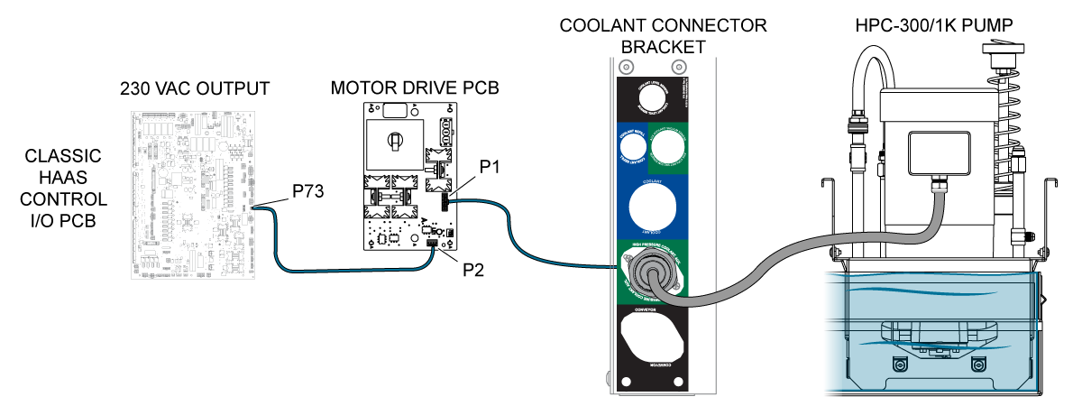

Alarm 151 HPC DÜŞÜK BASINÇ
(HPC-300/1K)
Pompa motoru veya pompa motor kablosundaki kısa devre, motor sürücüsü PCB'de şalterin atmasına neden oldu. Motor sürücüsü PCB üzerindeki şalteri kontrol edin.
HPC pompa kablosunun ve motor kablolarının üzerindeki şortları kontrol edin.
Yanlış güç aşamalı-pompa motoru geriye doğru çalışıyor. Aşamalı göstergeleri kontrol edin ve gerekirse gelen güç kablolarını değiştirin.
Pompa kafa montajının diğer bölümlerinde motor mili anahtarı, şaft yaka veya aşınma hasarı Motor mili/pompa kafa aksamını kontrol edin.
HPC basınç sensörü arızalı. Bu durumda, bazı soğutma sıvısı akışı ortaya çıkabilir. Soğutma sıvısı basıncı sensörünün sorunlarını giderme.  Aşağıdaki HPC Basınç Sensörü - Arıza bölümüne bakın.
Düşük soğutma sıvısı akışı, alarm yok. (HPC-300/1K)
Düşük soğutucu akışı, pompa cavitates (kavitasyon pompa kafası ağır kum gibi sesler, ya da bir emme sesi) veya aksi takdirde gürültülü
Otomatik temiz soğutma sıvısı pompası filtresi (donatılmışsa) tıkanmış. Otomatik Temizleme pompası filtresini test edin ve sorun giderme.
Pompa Kafası Basınç Rölyef yay hasar gördü. Basınç Rölyef yay inceleyin.
Pompa kafa montajının diğer bölümlerinde motor mili anahtarı, şaft yaka veya aşınma hasarı. Motor mili/pompa kafa aksamını kontrol edin.
Dişli pompa kaplini yanlış hizalanması.  93-4195 Soğutma Sıvısı Dişli Pompası Kaplin Dönüştürme kitini sipariş edin. Pompa Kafası Bağlantısı - Esnek Bağlantı Değiştirme prosedürünü izleyin.
HPC (HPC-300/1K) soğutma sıvısı pompasından aşırı gürültü.

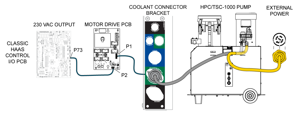

Alarm 151  DÜŞÜK BASINÇ (HPC-1000) HPC güç kaynağına sahip bir elektrik arızası vardır. Kontaktörleri kontrol edin.
Gelen voltaj yok. Gelen gücü kontrol edin.
HPC basınç sensörü çalışmaz. Bu durumda, bazı soğutma sıvısı akışı ortaya çıkabilir. Soğutma sıvısı basıncı sensörünü test edin ve sorun giderme.
Düşük soğutma sıvısı akışı, alarm yok. HPC-1000
Düşük soğutma sıvısı akışı, pompa cavitates (kavitasyon pompa kafası ağır kum gibi sesler, ya da bir emme sesi) ya da aksi halde gürültülü.
Makine işletirken soğutma sıvısı seviyesi yardımcı filtre tankına düşer. Sızıntıları kontrol edin ve contayı inceleyin.
soğutma sıvısı pompasında hava sıkıştı. Pompa gücünü döngüye atın.
Pompa üzerinde Vakum Jeneratör veya hava taşma valfi, doğru çalışmaz. Vakum Jeneratör aksamını veya hava taşma valfi temizleyin.
Çekme hortumu bağlantı parçaları gevşek. Çekme hortumu bağlantı parçalarını sıkın.
230V sistemi açmaz ve motor sürücüsü PCB üzerindeki kırmızı LED kapalıdır.  Motor sürücüsü PCB üzerindeki atlama parçası yanlış yerleştirilmiş veya arızalıdır.  Motor sürücüsü PCB'de pim 1 ve 2 (alt iki pim) arasında P3 'e takılı bir atlama parçası olduğundan emin olun.
12V giriş gücü yoktur.  12V giriş gücünün motor sürücüsü PCB'de P2 'ye bağlı olduğundan emin olun.
Soğutucu akmaya başlamadan önce bir gecikme vardır. soğutma sistemi çek valfi arızalı. Kontrol valfını kontaminasyon ve uygun çalışma için inceleyin.
Otomatik Temizleme silindiri sızdırıyor. Hava silindirinin çalışmasından sonra soğutma tankında sızıntı olup olmadığını inceleyin.
Soğutma sıvısı telafi rakorundan sızıyor. Telafi rakoru içindeki conta  hasarlı. Contayı sipariş ederek değiştirin : 93-3179 (TSC SERVİS KİTİ).

.1 Motorlu sürücüdeki PCB:
 Not: HPC-1K üzerinde PCB [2] bir fanı vardır. HPC-300 PCB [1] değil.
Devre kesicinin AÇIK konumda olduğundan emin olun.
Şalter atmışsa, tekrar açın. HPC sistemini sınayın. Şalter tekrar atarsa, HPC pompasında kısa devre olup olmadığını kontrol edin.
 Not: HPC-1K sistemi ile su bazlı soğutma sıvısı kullanmanız gerekir. Kesme yağı gibi kalın sıvılar pompayı aşırı yükleyip şalteri attırır.

Coolant Blockage HPC-1000
Soğutma tankından emme hortumundaki sızıntıları kontrol edin.
Tank kapağı contası [1]'in zarar görmediğinden ve temiz olduğundan emin olun. Mandalların sıkı ve kilitli olduğundan emin olun. Mandalları fazla sıkmayın.
Yardımcı filtreyi değiştirin, destek filtresi-Torba filtresi-değiştirme prosedürü konusuna bakın.
Yardımcı filtre tankını doldurmak için yıkama hortumunu veya standart soğutma sıvısı pompasını kullanın.
Pompa sorunsuz çalışır kadar hava boş odaları temizlemek için soğutma sıvısı pompası güç döngüsü.
Yardımcı filtre tankını boşaltın. Kapağı yardımcı filtre sepetinden çıkarın.
Yardımcı filtre Vakum Jeneratör aksamını temizleyin: Çizimde gösterildiği gibi bileşenleri kaldırın. Besleme hortumunu soğutma tankında, bağlantı elemanlarına ve borulara tıkacak tüm talaşları çıkarın.
Vakum jeneratörü olmayan pompalar Prime Line Fitting [1] ve hava taşma valfi [2] vardır. Temiz Prime Line Fitting [1] ve hava taşma valfi [2]. Prime Line Fitting [1] ve hava taşma vanasının [2] tıkanmış olmadığından emin olun.

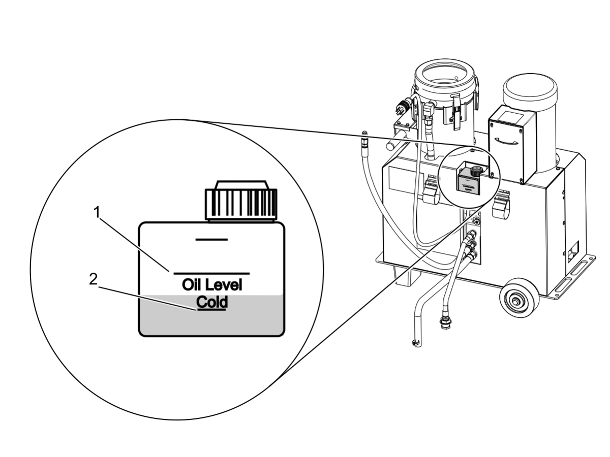

Tankteki yağ seviyesi pompa sıcak ve çalışırken yükselir. Pompa soğuk olduğunda yağ deposunun [1] yağ seviyesini kontrol edin. 5-30W sentetik yağ ile soğuk dolgu hattına [2] doldurun.
