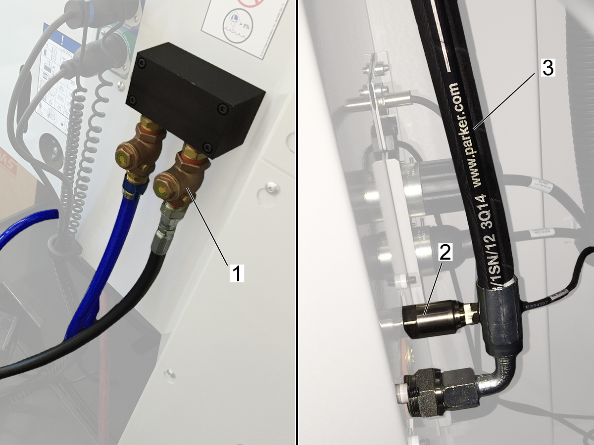

На изображението са показани следните компоненти на системата за подаване на охлаждаща течност под високо налягане (HPC).
  1. Самопочистваща се помпа за охлаждаща течност на HPC
  2. Контролен клапан
  3. Сензор за налягане на HPC

Сензорът за налягане на HPC е дефектен. В този случай е възможно изтичане на охлаждаща течност. Отстранете неизправностите на сензора за налягане на охлаждащата течност.  Вижте раздела HPC сензор за налягане - Неизправност по-долу.

Сензорът за налягане на HPC не работи. В този случай е възможно изтичане на охлаждаща течност. Проверете и отстранете неизправностите на сензора за налягане на охлаждащата течност.

 Забележка::В зависимост от годината на производство на машината, сензорът за налягане на HPC се свързва с контролния клапан в задния панел с ограждения зад конзолата на конектора за охлаждащата течност. При някои модели сензорът за налягане на HPC се намира зад инструменталния магазин.
Машини с аналогов сензор за налягане на HPC:
Проверете контролния клапан на HPC [1], за да се уверите, че не е заседнал, преди да смените сензора на контролния клапан.
Ще трябва да премахнете задния листов метал, за да стигнете до аналоговия сензор за налягане [2]. Уверете се, че кабелът е здраво свързан към сензора [2].
Вижте  Ръководство за отстраняване на неизправности при аналогов вход - CHC.
Машини, оборудвани с дискретен сензор за налягане на HPC:
Натиснете [PARAM/DGNOS]. Отидете в раздел „I/O“ („Входове/изходи“) на страницата за диагностика.
Свържете изводите на конектора на сензора на късо. Битът за състояние HPC Low Pressure трябва да се промени от 1 на 0.
Ако не се промени, тогава кабелът или входно-изходната платка (I/O) са повредени. Измерете съпротивлението в двата края на кабела. Ако отчетете съпротивление в кабела, вижте ръководството за отстраняване на неизправности на входно-изходната платка (I/O).
Сменете превключвателя за налягане, ако е дефектен: Ако битът се промени, използвайте манометър на линията, за да се уверите, че налягането е правилно. Ако налягането е над 40 psi, сменете превключвателя.

Помпите без вакуум генератор разполагат с фитинг за главната линия [1] и обезвъздушаващ клапан [2]. Почистете фитинга за главната линия [1] и обезвъздушаващия клапан [2]. Уверете се, че фитингът за главната линия [1] и обезвъздушаващия клапан [2] не са запушени.
Нивото на маслото в резервоара се покачва, когато помпата е гореща и работи. Проверете нивото на маслото в резервоара за маслото [1], когато помпата е студена. Напълнете до линията за студено пълнене [2] със синтетично масло 5-30W.
