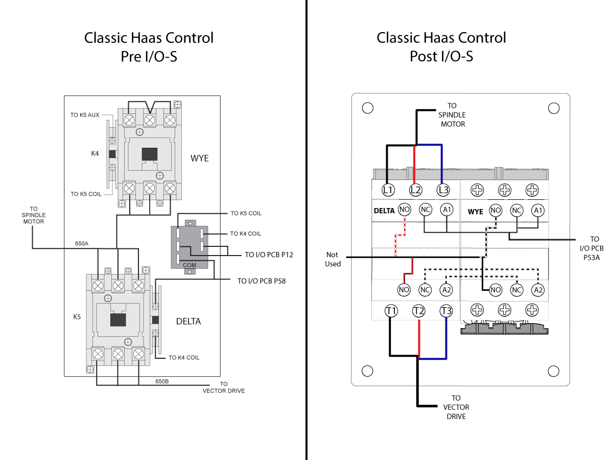

Classic Haas Control - Installation
Фрезерні та токарні верстати:
Установіть новий блок контактора Wye-Delta. Підключіть кабелі двигуна з векторним приводом і шпинделем до блоку Y/D, як показано на ілюстрації.
 Примітка: У деяких верстатах замість синього використовували дріт білого кольору.
У верстатах зі схемою розташування друкованої плати (ДП) вводу/виводу PRE- I/O S підключають кабелі до ДП вводу/виводу в P12 and P58.
У верстатах зі схемою розташування друкованої плати вводу/виводу POST- I/O S підключають кабелі до ДП вводу/виводу в P53A.
Номер кабелю 33-1068/1071 [2] не використовується на верстаті з класичною системою керування Classic Haas Control, закріпіть цей кабель на кабельній напрямній.
 Важливо: Переконайтеся, що всі дроти під’єднані до відповідних клем і що гвинти затягнуті.
