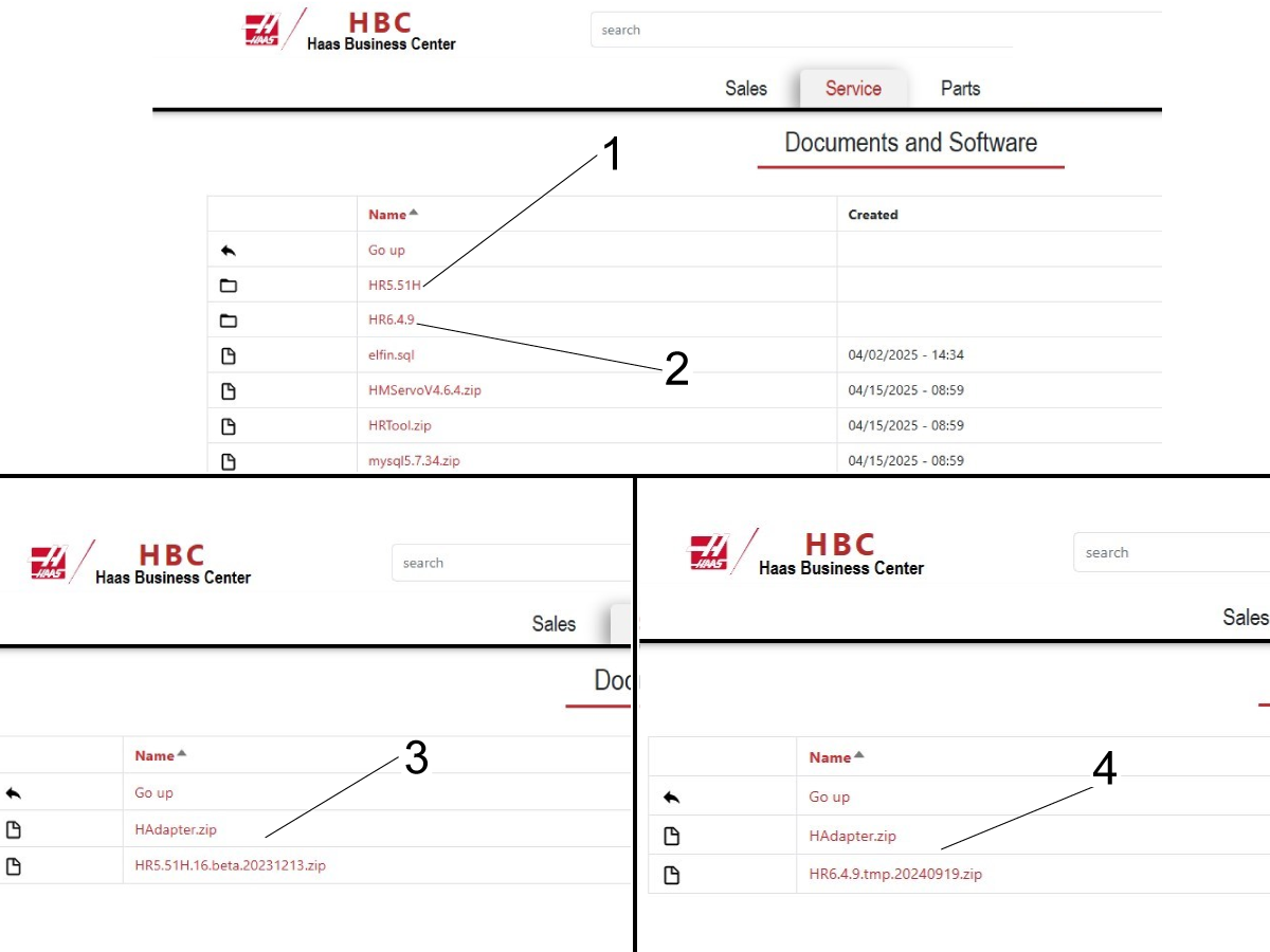

قم بتسجيل الدخول إلى hbc.haascnc.com
ملحوظة: يمكن تسجيل الدخول إلى هذا الموقع فقط بواسطة فني خدمة معتمد من Haas.
 ملحوظة: تأكد من إلغاء تنشيط حظر الإطارات المنبثقة.
حدد علامة التبويب Service (الخدمة) [1].
حدد قائمة الأدوات المساعدة [2].
حدد Documents and Software (المستندات والبرامج)‏ [3].
انتقل إلى المجلد Cobot Software (برنامج الروبوت التعاوني).
للوصول إلى هناك، اختر Control_Software > Next Generation Control (التحكم من الجيل التالي) > Cobot Software (برنامج الروبوت التعاوني).
حدد البرامج الثابتة الذي تريد تحميلها على الروبوت التعاوني. يتوفر إصداران من البرامج الثابتة على HBC.
أدخل إما المجلد HR5.51H [1] أو HR6.4.9 [2] بناءً على البرامج الثابتة الذي تريد تحميلها إلى الروبوت التعاوني.
قم بتنزيل كل من HRxxxx.zip وHAdapter.zip  الموجودين في المجلد.
ملحوظة: تتم تسمية ملفات HAdapter.zip بنفس الاسم ولكنها غير قابلة للتبديل. على سبيل المثال، يجب تنزيل HR5.51H.zip وHAdapter.zip [3] والخاص بـ HR6.4.9.zip وHAdapter.zip [4].
ملاحظة: ارجع إلى جدول توافق البرنامج للتأكد من أن الروبوت التعاوني متوافق مع البرنامج الذي تحاول التحديث إليه.

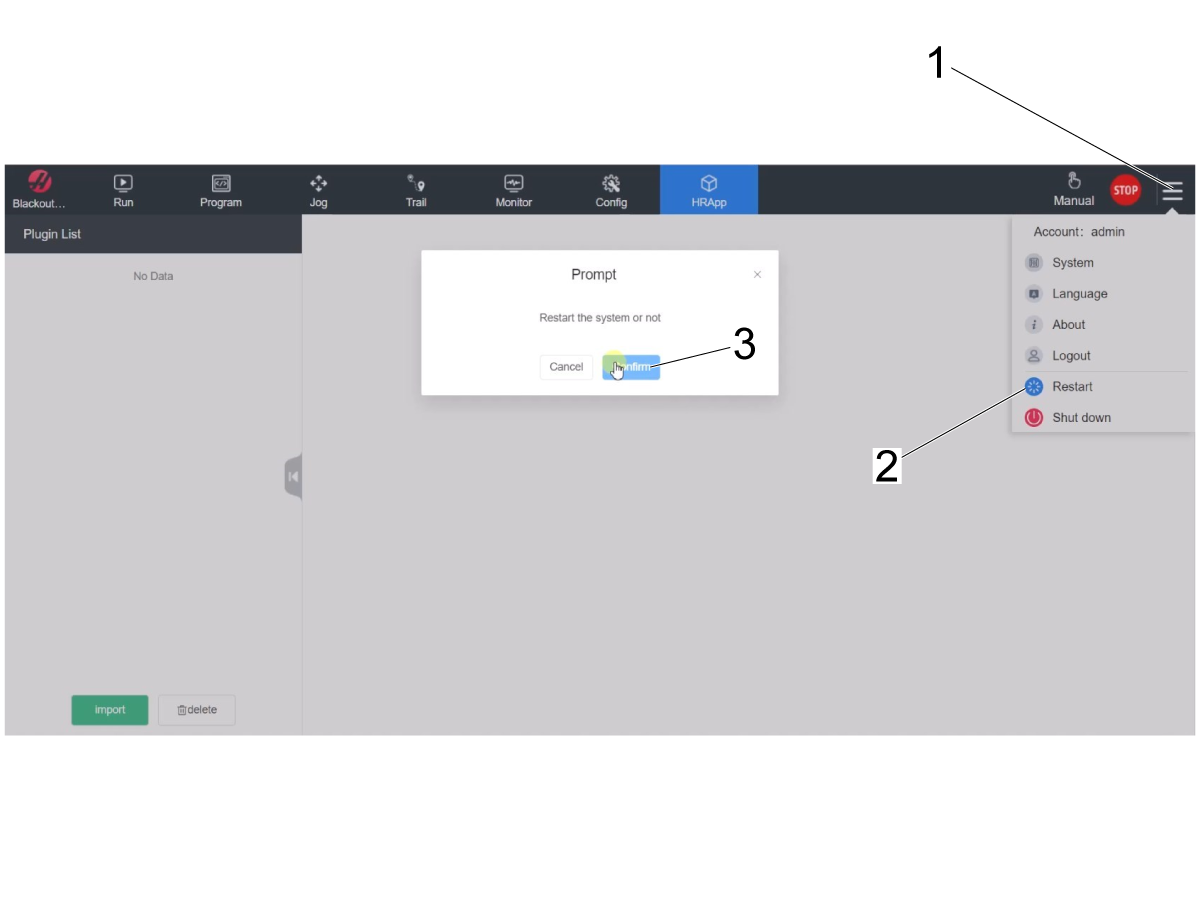

انتقل إلى علامة التبويب HRApp [1] على شريط الأدوات أعلى وحدة جهاز التحكم عن بعد.
اضغط على زر الحذف [2] في الزاوية السفلية اليسرى.
اضغط على تأكيد [3] على النافذة المنبثقة لحذف المكون الإضافي.
أعد تشغيل صندوق التحكم بعد حذف المكون الإضافي.
اضغط على القائمة المنسدلة [1] في الزاوية العلوية اليمنى ثم اضغط على خيار ‏"Restart" (إعادة تشغيل) [2].
اضغط على تأكيد [3] لإعادة تشغيل صندوق التحكم.

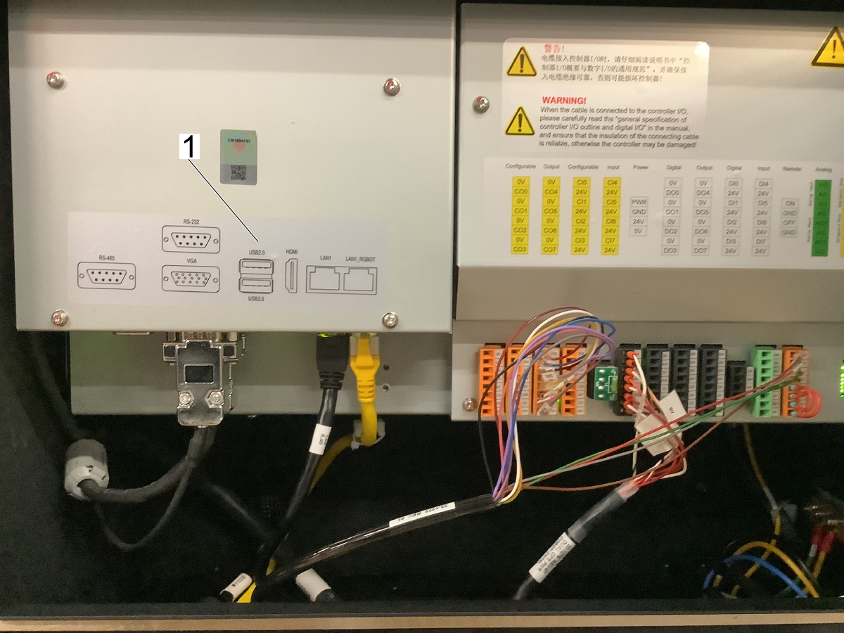

افتح صندوق التحكم وقم بتوصيل USB الذي يحتوي على كل من ملف البرامج الثابتة المضغوط وملف HAdapter.zip من HBC.
يوجد منفذان USB داخل صندوق التحكم [1]. يمكن توصيل USB بأي منهما.
بمجرد إعادة تشغيل صندوق التحكم، قم بتسجيل الدخول مرة أخرى إلى جهاز التحكم عن بعد باستخدام "admin" لاسم المستخدم وكلمة المرور.

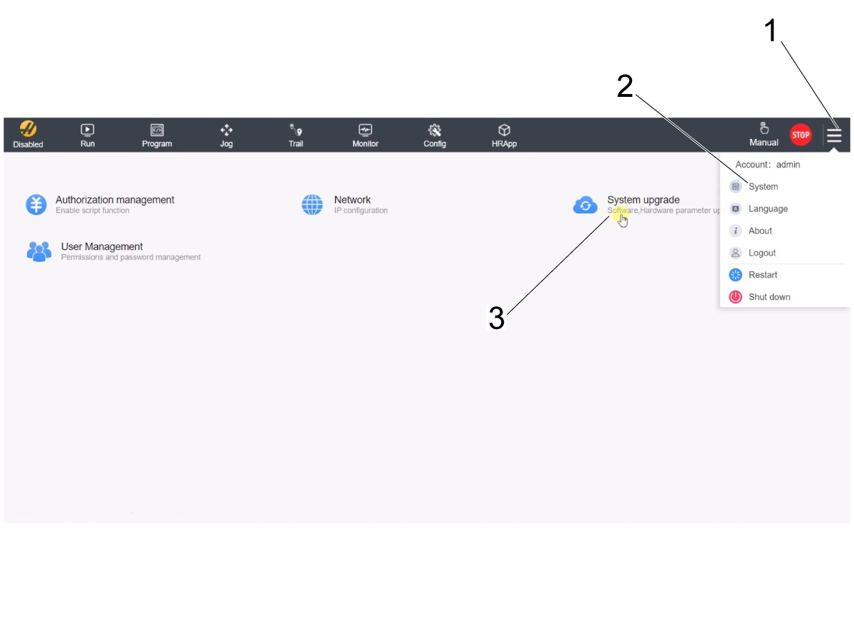

انتقل إلى صفحة ترقية النظام عن طريق الضغط على القائمة المنسدلة في الزاوية العلوية اليمنى [1] ثم الضغط على خيار System (النظام) [2].
اضغط على خيار ترقية النظام [3] لعرض الصفحة.
تعرض الصفحة إصدار البرامج الثابتة المثبتة حاليًا على صندوق التحكم [1].
لتحميل الإصدار الذي تريده، اضغط على زر القوس [2] لإظهار صفحة مستكشف الملفات. حدد ملف HR.zip من USB.

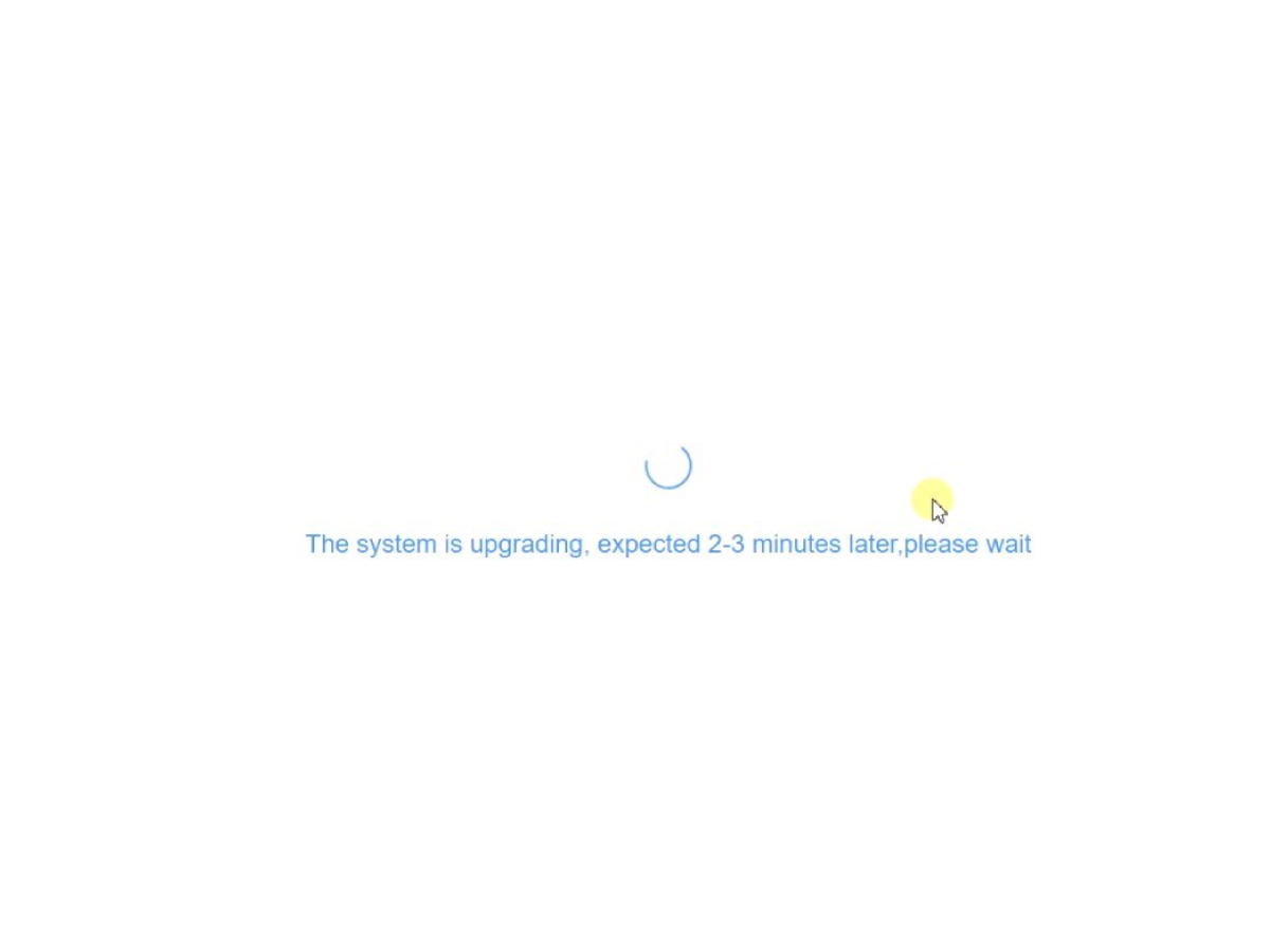

انتظر حتى تتم ترقية النظام.
ستتم إعادة تشغيل مربع التحكم وحده بعد اكتمال الترقية.
بعد إعادة تشغيل النظام، لا يزال الملف الإضافي HAdapter.zip بحاجة إلى التحميل. تابع إلى القسم التالي لتثبيت ملف المكون الإضافي.

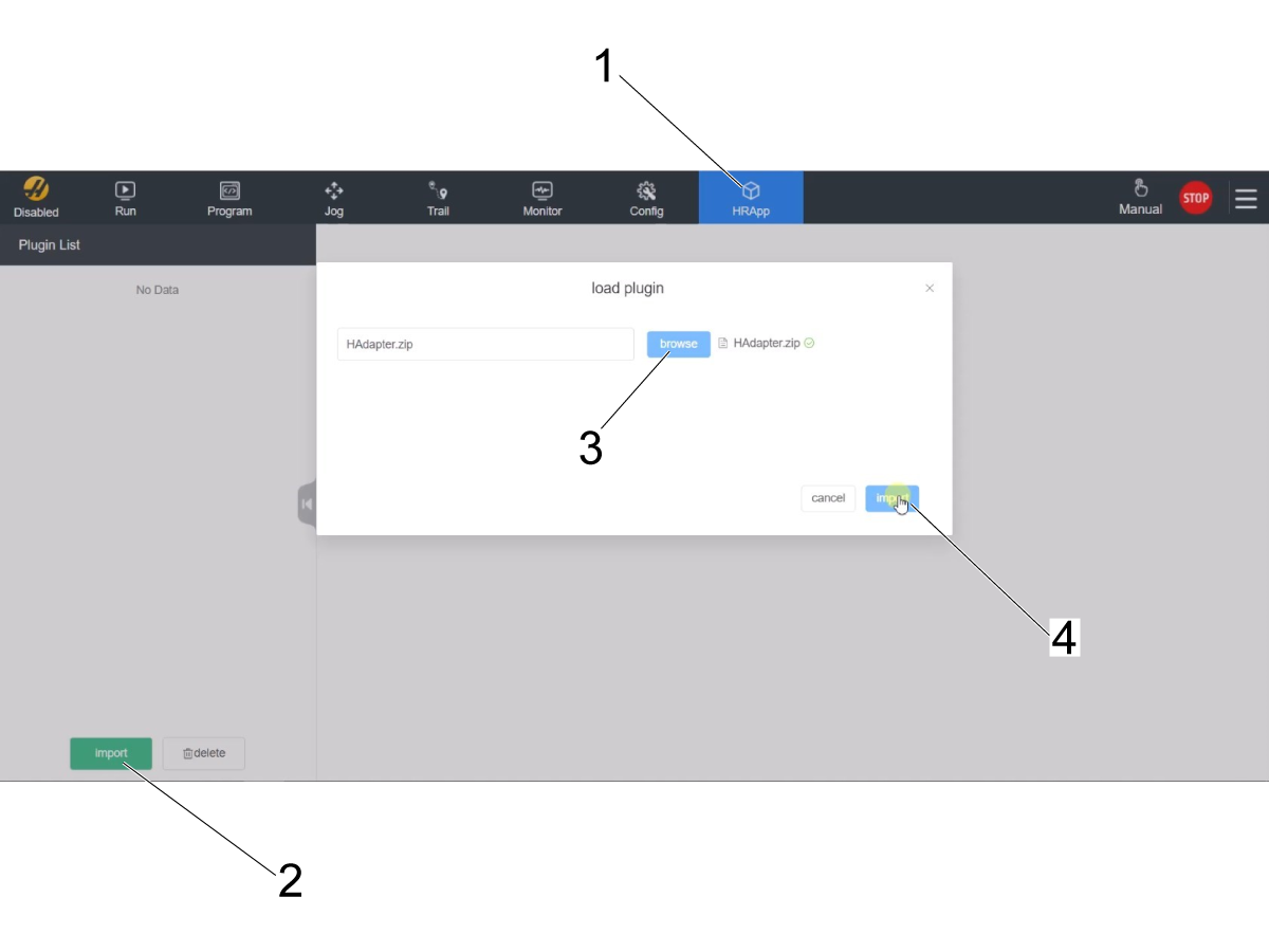

Install Plugin
سجّل الدخول مرة أخرى إلى جهاز التحكم عن بعد باستخدام "admin" كاسم مستخدم وكلمة مرور.
انتقل إلى صفحة HRApp بالضغط على أيقونة HRApp على شريط الأدوات في أعلى الشاشة [1].
ملحوظة: يجب ألا يكون هناك ملف مدرج في قائمة Plugin (المكونات الإضافية) في هذا الوقت. يجب حذف الملف الإضافي قبل تحميل إصدار البرنامج الثابت إلى صندوق التحكم.
اضغط على زر import‏ (استيراد) [2] في الزاوية السفلية اليسرى من الشاشة.
اضغط على زر browse (الاستعراض) [3] وحدد الملف HAdapter.zip من USB.
سيظهر الملف في الحقل عند تحديده.
اضغط على زر import (الاستيراد) في القائمة المنبثقة [4] لتحميل المكون الإضافي.
تأكد من تحميل ملف المكون الإضافي بنجاح إلى صندوق التحكم. تحقق من صحة إصدار HAdapter وفقًا لإصدار البرامج الثابتة المدرجة أدناه:

وَصّل كابل إيثرنت [4] من صندوق التحكم في الروبوت التعاوني في جهاز كمبيوتر.

قُم بتنزيل HRTool.
قم بفك ضغط المجلد وانتقل إلى HRToolsMaind.exe.
