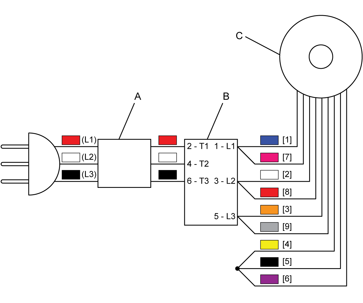

Необходима мощност
За правилна работа и максимално налягане на охлаждащата течност осигурете   правилната мощност.
  1. 230-240 V 50/60 Hz (3-фазен), 20 A
  2. 480 V 50/60 Hz (3-фазен), 10 A
Забележка: Помпата е свързана с мъжко съединение NEMA L15-20. Ако това съединение не съответства на източника на захранване, трябва да го смените. Ако смените съединението, използвайте диаграмите, които следват, за да свържете отново мотора на помпата. 480 V изисква повторна електроинсталация.
Електрическа схема
за ниско напрежение (230-240 V)
  • А - Автоматичен прекъсвач
  • B - Контактор
  • С - Помпен мотор
  • Присъединителни краища на двигателя на
  • помпата: [1] синьо, [2] бяло, [3] оранжево, [4] жълто, [5] черно, [6] лилаво, [7] розово, [8] червено, [9] сиво
Електрическа схема за високо напрежение (480 V)
  • B - Контактор
  • С - Помпен мотор
Забележка: Уверете се, че помпата създава правилно изходно налягане и е правилно свързана. Реверсирайте въртенето на мотора на помпата чрез размяна на всички (2) линейни проводници (L1), (L2) и (L3).

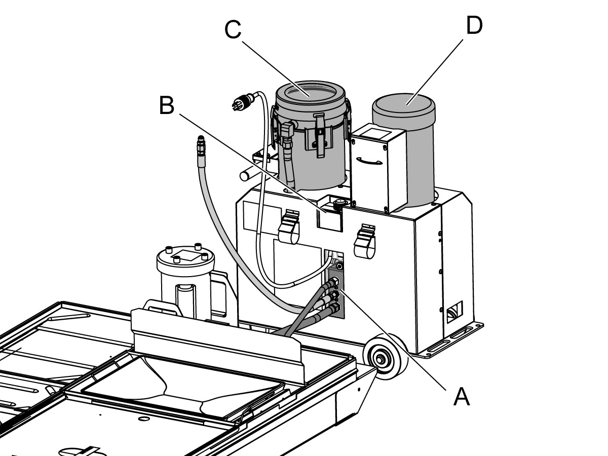

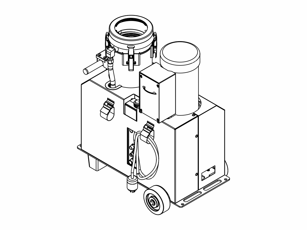

Основни компоненти
Основни компоненти
  • A - Сглобка на колектора за охлаждаща течност
  • В - Резервоар за масло
  • С - Допълнителен филтър
  • D - Помпен мотор

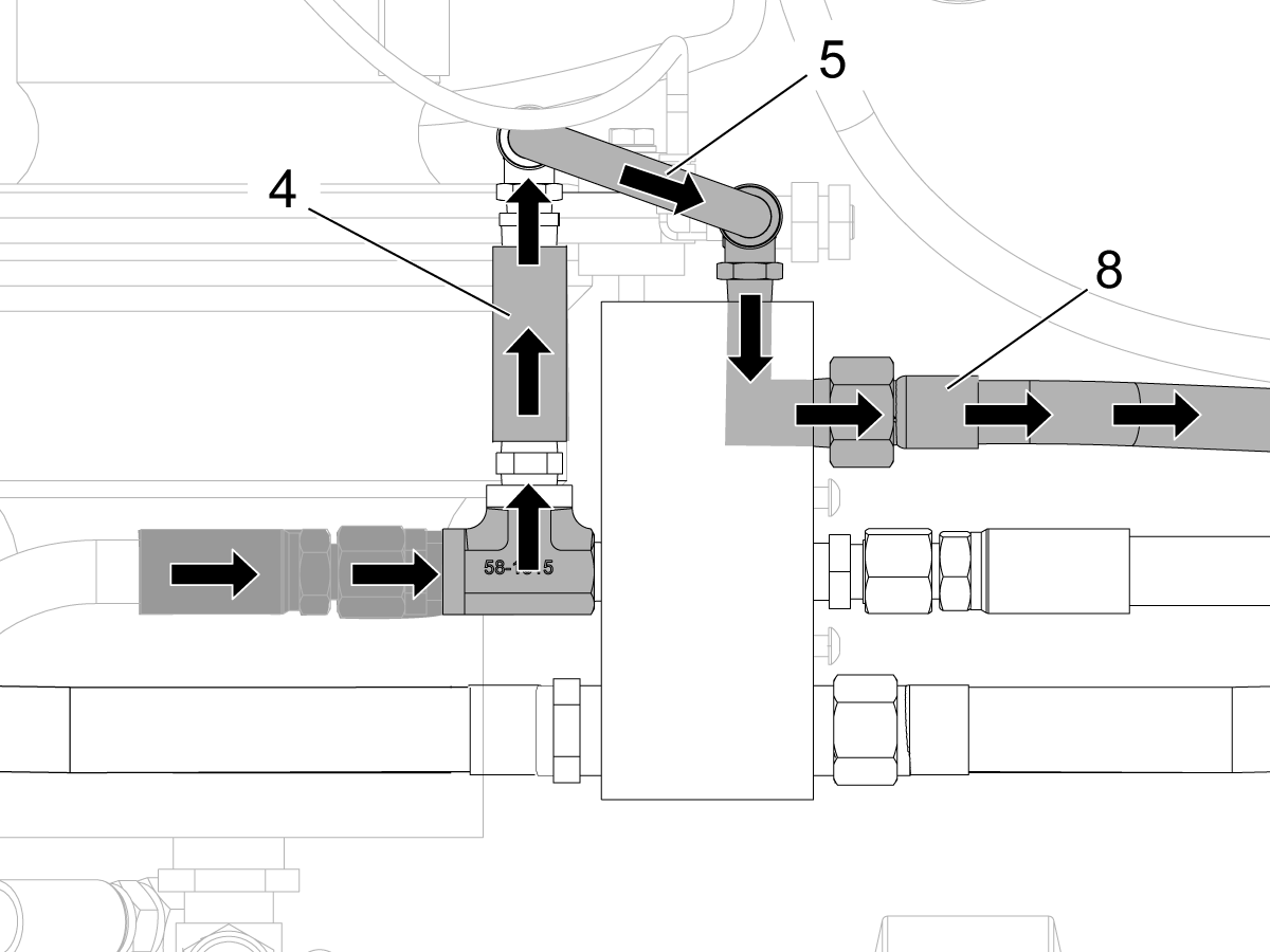

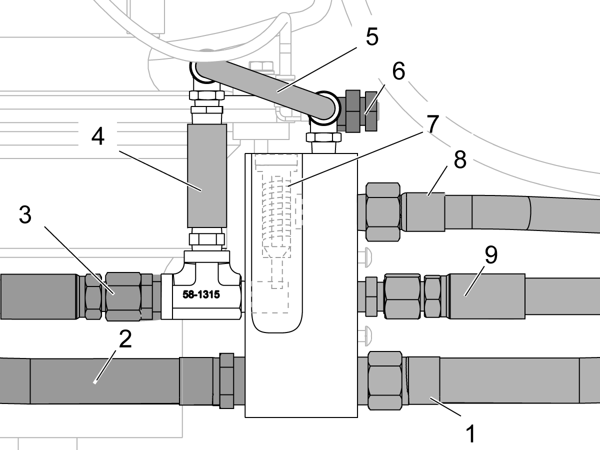

  1. Захранване с охлаждаща течност вътре
  2. Към спомагателния филтър и помпата
  3. От спомагателния филтър и помпата (високо налягане)
  4. Модул на клапана за обезвъздушаване
  5. Примка за прочистване
  6. Линия за насочване (по избор)
  7. Предпазен клапан за високо налягане (вътре в колектора)
  8. Байпасен тръбопровод към резервоара
  9. Изход на охлаждащата течност под високо налягане към шпиндела/револверната глава

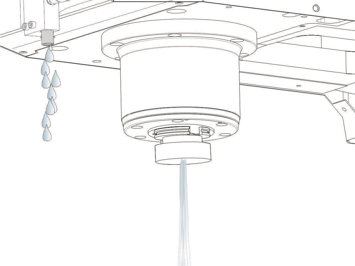

Сухият старт е, когато включите помпата за първи път, след като извършите поддръжка или когато помпата или захранващите маркучи са пълни с въздух.
  • Няма инструмент или инструментален държач в шпиндела.
  • Маркучите са свързани правилно към машината и резервоара за охлаждаща течност.
  • Резервоарът на допълнителен филтър за охлаждащата течност е пълен.
В режим MDI, задайте команда на HPC-1000/TSC-1000 за изпълнение с команда M88 или натиснете
Процесът за автоматично заливане на помпата започва:
  • Модулът на клапана за обезвъздушаване [4] обикновено е отворен и смес от охлаждаща течност и всеки задържан въздух в захранващите маркучи се оттича през изпускателния контур [5] и от байпасния тръбопровод [8] към резервоара за охлаждаща течност.
    Забележка: Модулът на клапана за обезвъздушаване [4] остава отворен за по-малко от 2 минути и се затваря, когато налягането на охлаждащата течност се повиши.
  • Помпата може да работи приблизително през това време (обикновено по-малко от 1 минута), докато и трите камери в помпата не бъдат залети.
  • Когато цялото останало количество въздух бъде изтласкано от системата, модулът на клапана за обезвъздушаване [4] се затваря.
  • Чувате "щракване" или "щраквания", когато модулът на въздушния клапан [4] се затвори. Това е звукът, който топката издава, когато влезе в клапана.
  • Сега помпата работи гладко и от шпиндела или дюзата на инструмента на револверната глава излиза постоянен поток от охлаждаща течност.
  • Погледнете през капака на резервоара за допълнителен филтър за охлаждащата течност, за да видите дали охлаждащата течност влиза в резервоара.
Забележка: По време на нормална работа, нивото на охлаждащата течност в резервоара трябва да остане близо до горната част.
 Забележка: HPC-1000/TSC-1000 не   доставя охлаждаща течност през шпиндела, докато системата не продуха целия въздух през клапана за обезвъздушаване [4].
Ако помпата работи приблизително за повече от 1 минута, включете захранването към помпата, за да изчистите празните камери на помпата и помпата трябва да започне да работи гладко.

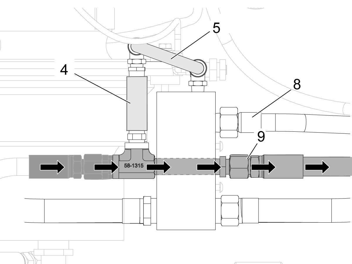

Мокър старт
Мокър старт е, когато помпата се включи след приключване на процеса на автоматично заливане със сух старт.
  • Резервоарът на допълнителен филтър за охлаждащата течност е пълен с охлаждаща течност и помпата е залята.
В режим MDI, задайте команда на HPC-1000/TSC-1000 за изпълнение с команда M88 или натиснете[AUX CLNT].
  • Модулът на клапана за обезвъздушаване [4] се отваря и малко количество от охлаждаща течност се оттича през изпускателния контур [5] и от байпасния тръбопровод [8] към резервоара за охлаждаща течност.
    Забележка: Клапанът за обезвъздушаване [4] се отваря само за 1-2 секунди.
  • Помпата сега работи гладко. Охлаждащата течност сега преминава през отвора на охлаждащата течност с високо налягане [9] и от дюзата на блока на шпиндела или револверната глава излиза постоянна струя охлаждаща течност.

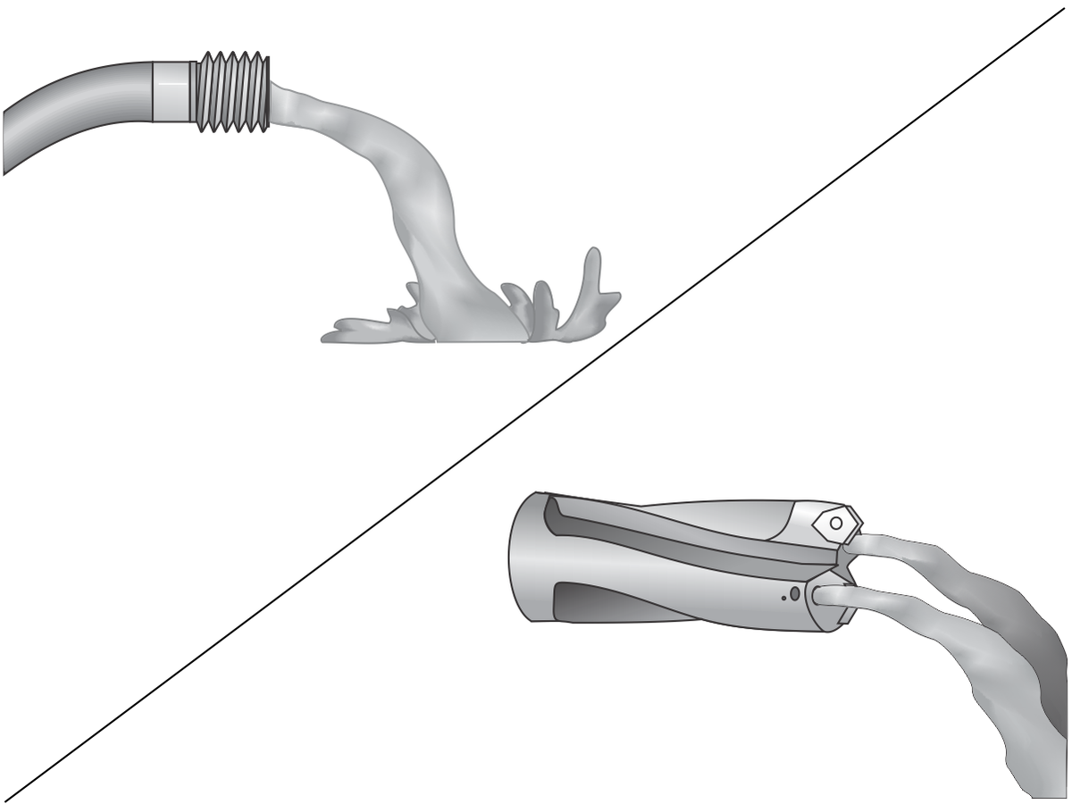

HPC-1000/TSC-1000 с малък инструмент за проходен отвор
Малък HPC-1000/TSC-1000 инструмент има проходен отвор по-малък от 0,12"(3,0 мм).
Тези условия са нормални при малък проходен инструмент в шпиндела или револверната глава:
  • Налягането в системата е високо.
  • Предпазният клапан за високо налягане в колектора [7] може да се отвори, за да върне допълнителна охлаждаща течност в резервоара през байпасния тръбопровод [8].
  • Голям обем охлаждаща течност може да се върне към резервоара за охлаждаща течност през байпасния тръбопровод [8].
  • Помпата работи плавно, но звучи по-силно, отколкото когато има инструмент с голям проходен отвор в шпиндела или револверната глава.
HPC-1000/TSC-1000 с голям инструмент за проходен отвор
Голям HPC-1000/TSC-1000 инструмент има диаметър на проходен отвор по-голям от 0,12" (3,0 мм).
Тези условия са нормални при инструмент с голям проходен отвор или при такъв без инструмент в шпиндела или револверната глава:
  • Налягането на системата може да бъде много по-малко от 1000 psi (68,9 bar).
    Забележка: За разработване на 1000 psi (68,9 бара), се изисква инструмент с диаметър на проходния отвор 0,060 " (1,5   мм) или по-малък. По-големите инструменти с проходен отвор развиват по-ниско обратно налягане в системата при максималния поток на помпата от 7,00 gpm (26,5 lpm) при 60   Hz.
  • Предпазният клапан за високо налягане в колектора [7] е затворен или почти затворен.
  • Малък обем охлаждаща течност може да се върне към резервоара за охлаждаща течност през байпасния тръбопровод [8].
  • Помпата работи плавно и стабилно, без кавитация или неравномерни вибрации.
  • Помпата работи по-тихо, отколкото с малък инструмент за проходен отвор в шпиндела.

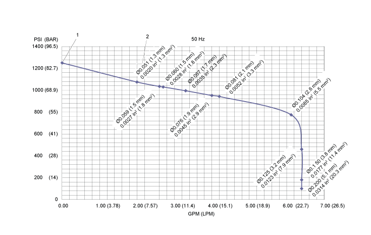

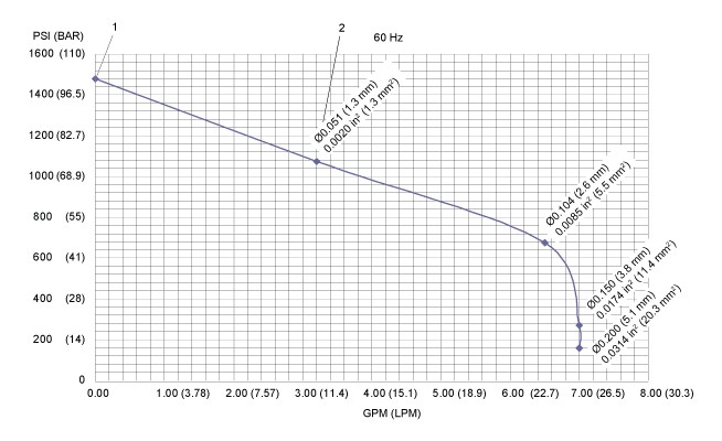

Дебит на охлаждаща течност и ефект на налягането HPC-1000/TSC-1000
Дебит на охлаждащата течност
HPC-1000/TSC-1000 дава максимално налягане през зоната на отваряне от 0,002 инча
2(1,3 мм 2). Инструментите/блоковете с охлаждаща течност с по-голям проходен отвор дават по-малко налягане. Следните графики илюстрират намаленото налягане, тъй като се използват инструменти с по-големи проходни отвори.
Максималният обем на дебита на охлаждаща течност през инструмента или дюзата на инструменталния държач е приблизително 7,00 gpm (26,5 lpm). Този поток на охлаждащата течност може да изглежда слаб или бавен, когато го сравнявате с по"-малкото " по-ниско налягане, но със стандартна помпа за охлаждаща течност с по-висок дебит.
HPC-1000/TSC-1000 - Размер на проходния отвор и сравнение на налягането
Стойностите за налягане и дебит в таблиците са от тестови апарати. Графиките показват диаметрите на проходните отвори в инчове. Действителната производителност на системата HPC-1000/TSC-1000 е различна за различните модели машини. Диаграмата започва с инструмент без проходни отвори [1]. Вашият инструмент може да има повече от един проходен отвор. Намерете дебита и налягането за инструмента по следния начин:
  1. Изчислете общата площ на проходните отвори на инструмента.
  2. Намерете зоната в графиката [2].
По-старите машини имат превключвател за ниско налягане, който задейства аларма, когато налягането падне под 4,0 psi (0,28 bar). Превключвателят за ниско налягане защитава:
  • въртящия се разпределител за охл. течност, когато количеството на охлаждащата течност не е достатъчно

HPC-1000/TSC-1000 Ефекти на налягането
Когато използвате HPC-1000/TSC-1000 по време на операции по рязане, размерът на отвора/отворите на инструмента променя потока на охлаждащата течност.
Правилната операция HPC-1000/TSC-1000 доставя различни потоци и налягания при проходния отвор на инструмента. Диаметърът и броят на проходните отвори на инструмента променят потока на охлаждащата течност и налягането на охлаждащата течност.
С инструменти с голям проходен отвор, по-омекотената струя на охлаждащата течност е нормална. Големите инструменти имат проходни отвори за охлаждаща течност с голям диаметър. Потокът на охлаждащата течност е висок и наляганията са по-ниски.
6
По-малките инструменти имат проходни отвори за охлаждаща течност с по-малък диаметър. Потокът на охлаждащата течност е нисък и наляганията са високи.
