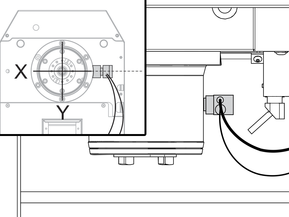

Поставете акселерометъра върху шпиндела:
Извадете защитния магнит от сензора за вибрации.
Поставете сензора за вибрации (акселерометър) от дясната страна на шпиндела по посока на ос X.
Поставете паралелните магнити, които са на сензора успоредно спрямо шпиндела.
За шпинделите за струг можете да поставите акселерометъра или отстрани на отливката на шпиндела, или да го поставите на една от опорите на мотора в близост до хидравличния задвижващ механизъм.
Забележка: Ние измерваме вибрациите в оста X, защото машината е най-слаба в тази ос и по този начин ще има най-високо ниво на вибрации в тази посока.
