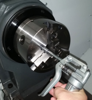

Смажете патронника с грес. Липсата на смазване може да намали в значителна степен силата на затягане в патронника.

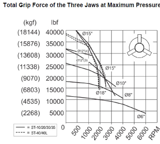

Hydraulic Pressure
Корективно действие:
Настройте правилното хидравлично налягане за размера и материала, който обработвате.
При прекалено ниско налягане детайлът може да се върти или изважда от патронника.
При прекалено високо налягане челюстите на патронника може да се „забият“ в детайла, позволявайки му да се движи, създавайки проблеми с окончателната обработка. Високото налягане може да доведе и до деформиране на детайла.
Вид psi Bar
127 мм патронник 330 23
152 мм патронник 330 23
203 мм патронник, 51 мм 330 23
203 мм патронник, 64 мм 260 18
254 мм патронник 330 23
305 мм патронник, 76 мм 400 28
305 мм патронник, 102 мм 250 17
381 мм патронник 340 23
457 мм патронник 300 21

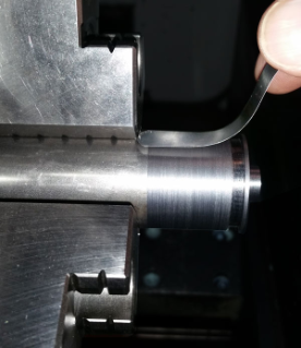

Използвайте луфтомер, за да проверите хлабините между челюстите на патронника и работния детайл при затягането му. Уверете се, че челюстите захващат детайла по средата на хода на челюстта.
Използвайте притискаща планка или пръстен за разстъргване, за да заредите правилно патронника, преди да започнете разстъргването на меките челюсти.
