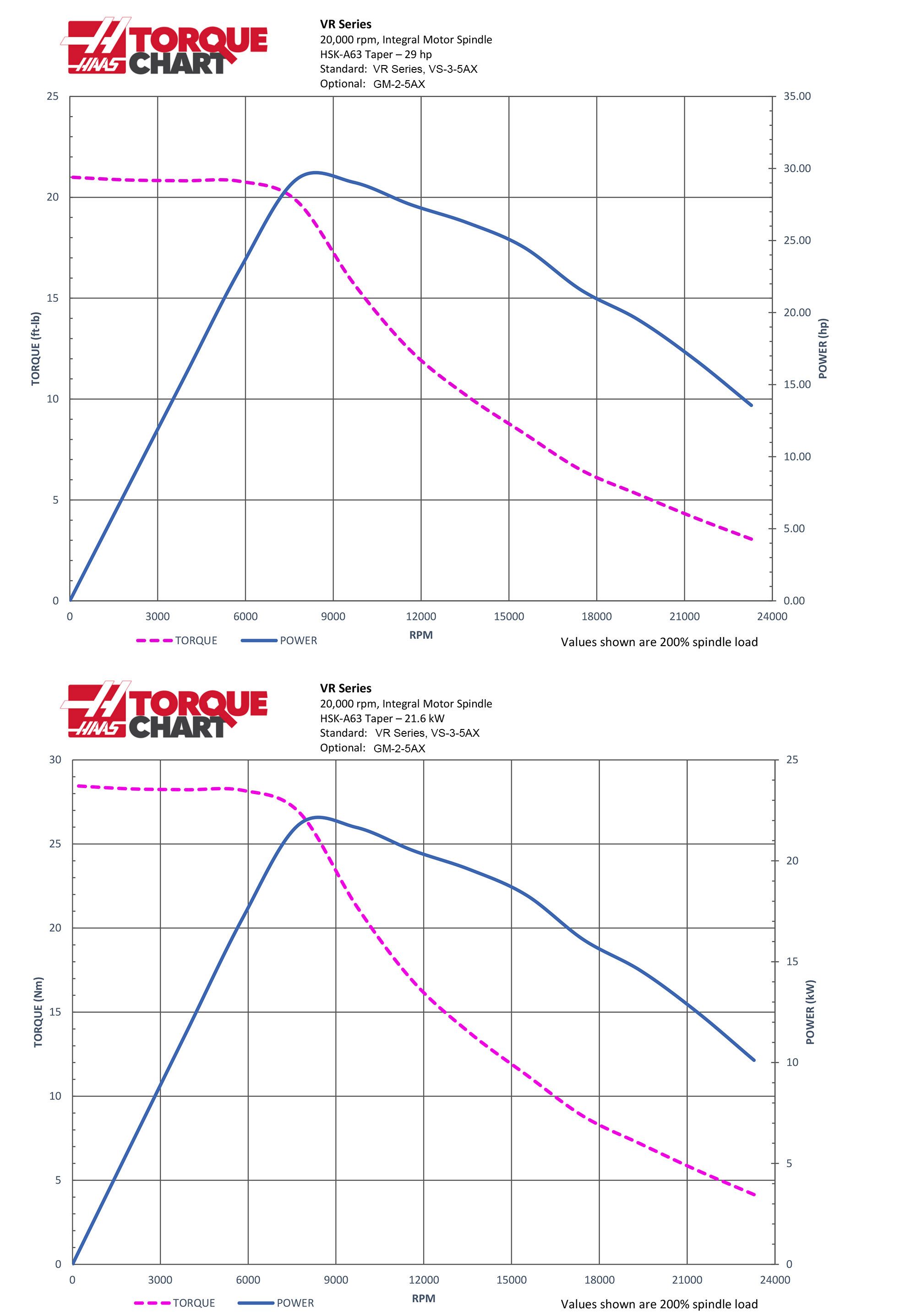

20k Spindle, HSK-A63, Dual-Support (20K-HSK-A63-HD)
Product Image
ZÍSKAT CENOVOU NABÍDKU
Vřeteno s duální podporou 20 000 ot/min, HSK-A63
    JEN CNY
Standardní vřeteno pro řady VR
  • 20 000 Otáčky
  • HSK-A63 Kužel
  • 29 hp Výkon
  • Integrální motor Pohon
  • Informace o doplňku
  • Specifikace
  • Tabulka krouticích momentů
PŘEHLED
SERVISNÍ DOKUMENTY
K DISPOZICI NA TĚCHTO STROJÍCH
Toto vřeteno s integrálním motorem 20 000 ot/min je vyladěno a optimalizováno pro vysoký točivý moment a výkon. Je umístěno v dvouosé rotační hlavě od společnosti Haas, která z důvodů tuhosti podpírá vřeteno z obou stran. Otočná hlava umožňuje otáčení ±245 stupňů v ose C a náklon ±120 stupňů v ose B a obě osy mají výkonné brzdy pro tuhé obrábění 3+2.
Kužel HSK-A63 poskytuje vysokou pevnost a vysokou stabilitu pro aplikace vysokorychlostního obrábění s prodlouženým dosahem. Nástroje HSK poskytují dvojitý kontakt mezi kuželovou a vřetenovou plochou; to přináší velmi pevné spojení, které nabízí vynikající axiální a radiální přesnost.
POZNÁMKA:Při otáčkách nad 10 000 ot./min. je třeba, aby byly držáky nástrojů vyvážené na G2.5 při otáčkách vyšších nebo rovných provozním ot./min.
  • Dvouosá hlava od společnosti Haas podpírá vřeteno na obou stranách pro zajištění tuhosti
  • Umožňuje otáčení ±245 stupňů v ose C a náklon ±120 stupňů v ose B
  • Výkonné brzdy na osách B a C pro přesné obrábění 3+2
  • Duální kontaktní kužel pro vysokou pevnost a přesnost
  • Pevnější nástrojové držáky pro nástroje s dlouhým dosahem
  • Vyšší výkon pro 3D profilování
  • Vyšší výkon při použití malých řezných nástrojů
Servisní dokumenty
K DISPOZICI U NÁSLEDUJÍCÍCH STROJŮ
VŘETENO Systém SAE METRICKÝ SYSTÉM
Max. výkon 29 hp 21,6 kW
Max. rychlost 20 000 ot./min. 20 000 ot./min.
Max. krouticí moment 20 ft-lbf při 7 500 ot./min. 27 Nm při 7 500 ot./min.
Hnací systém Integrované vřeteno/motor Integrované vřeteno/motor
Kužel HSK-A63 HSK-A63
Mazání ložisek Balené mazivo Balené mazivo
Chlazení kapalinové kapalinové
OSA B – NÁKLON Systém SAE METRICKÝ SYSTÉM
Cestování 120 ° až 120- ° 120 ° až 120- °
Max. rychlost 112 °/s 112 °/s
Max. krouticí moment 470 ft-lbf 639 Nm
Brzdný moment 454 ft-lbf 616 Nm
OSA C – OTÁČENÍ Systém SAE METRICKÝ SYSTÉM
Pojezd ± 245 ° až 245- ° 245 ° až 245- °
Max. rychlost 208 °/s 208 °/s
Max. krouticí moment 285 ft-lbf 386 Nm
Brzdný moment 442 ft-lbf 600 Nm
Poznámka:
  • Následující tabulky slouží jen k informativním účelům.
  • Tato hodnoty výkonu se odvíjí od 240V sítě dodávané s požadovaným proudem.
  • Skutečné výsledky se mohou lišit na základě dodávaného napětí a provozních podmínek.
  • Vřetena Haas budou poskytovat tyto hodnoty špičkového výkonu, odpovídající 200 % zatížení vřetena, po dobu tří minut,
    150 % zatížení vřetena (75 % špičkové hodnoty) po dobu 10 minut, 100 % zatížení vřetena (50 % špičkové hodnoty) bez přestání.
