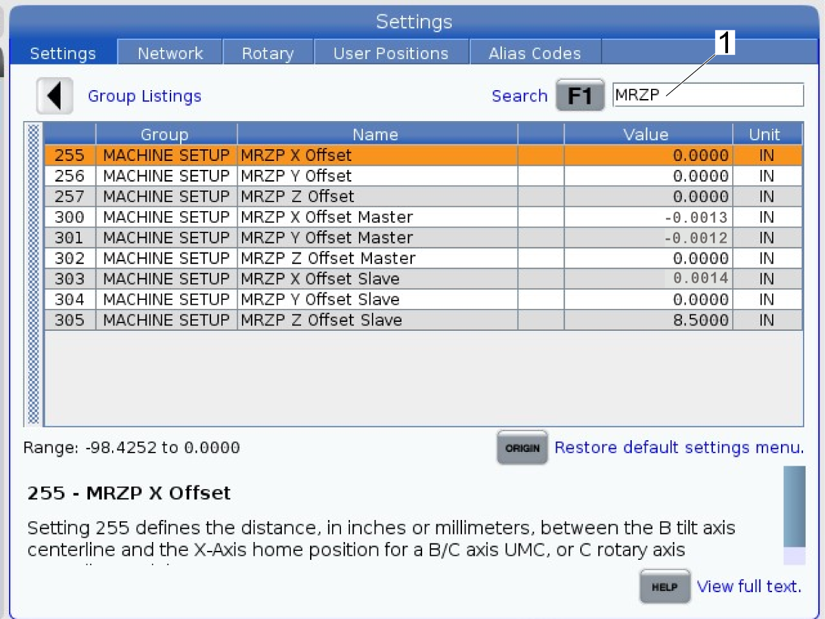

V části NASTAVENÍ zadejte MRZP.
Stiskněte[F1].
Uložte snímek obrazovky hodnot MRZP. Stiskněte [SHIFT] [F1].
 Poznámka: Hodnoty MRZP se budou jednotlivých strojů lišit.

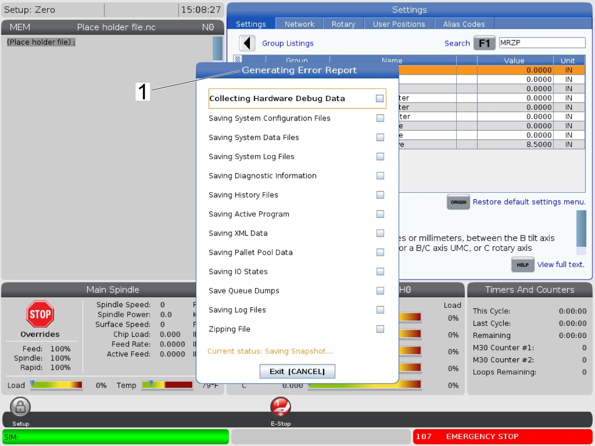

Stisknutím [SHIFT] [F3] načtěte chybovou zprávu.

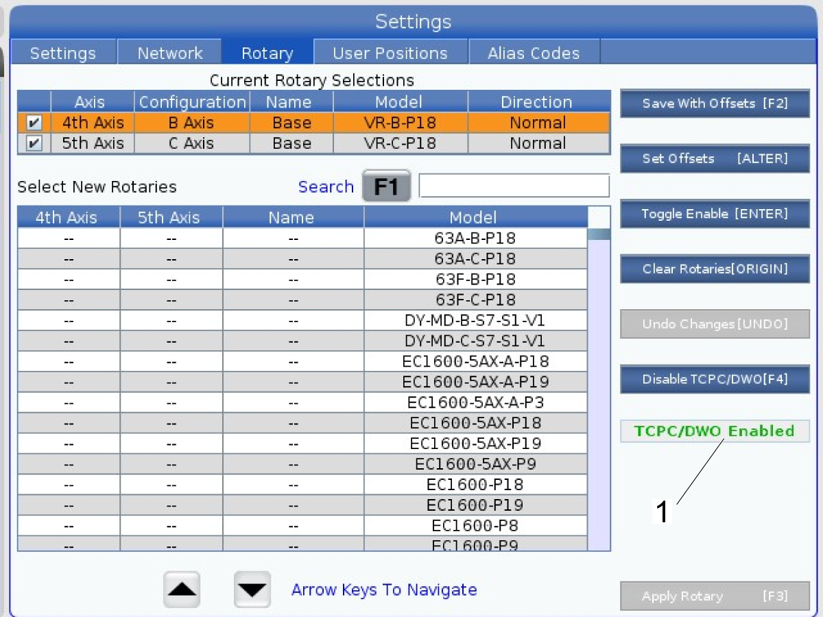

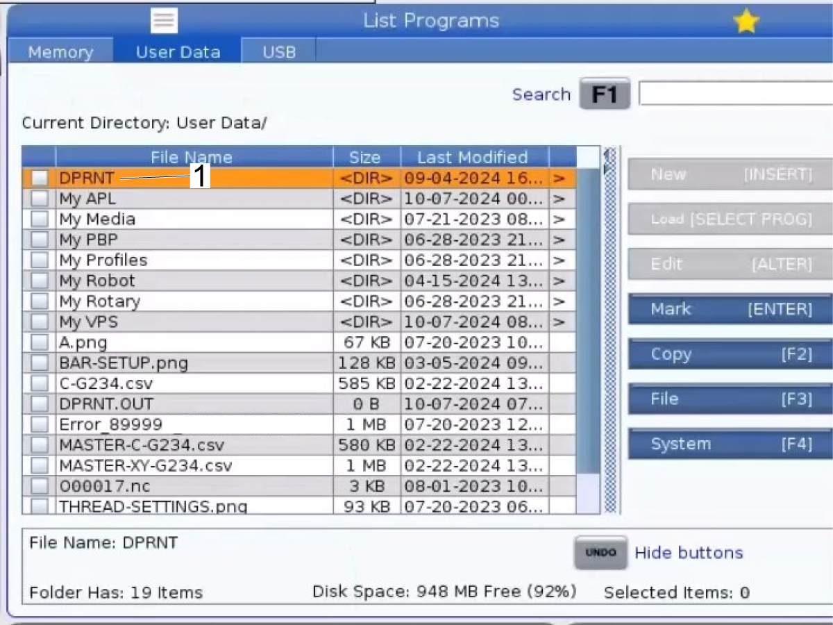

Ověřte, zda je TCPC/DWO povoleno v nastavení rotačního zařízení.
Ověřte nastavení #261 = soubor.
Ověřte nastavení #262 = uživatelská data/.
6
Stiskněte [LIST PROGRAM]. Přejděte na kartu Uživatelská data.
Otevřete DPRNT <DIR>.
 Poznámka: DPRNT.OUT je místo, kam jsou data uložena.

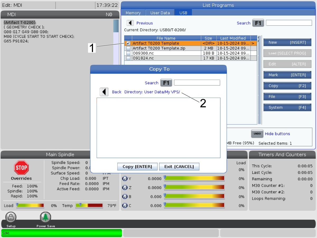

Vyberte soubor šablony artefaktu T0200  [1]. Stiskněte [ENTER] pro výběr souboru.
 Poznámka: Tento soubor by měl být odzipován.
Stiskněte [F2] pro zkopírování souboru.
Přejděte na Uživatelská data  na obrazovce Vybrat zařízení.
Zadejte adresář User Data.
Přejděte na adresář Moje VPS.
Vstupte do adresáře Moje VPS [2].
Stisknutím  [ENTER] zkopírujte soubor na toto místo.

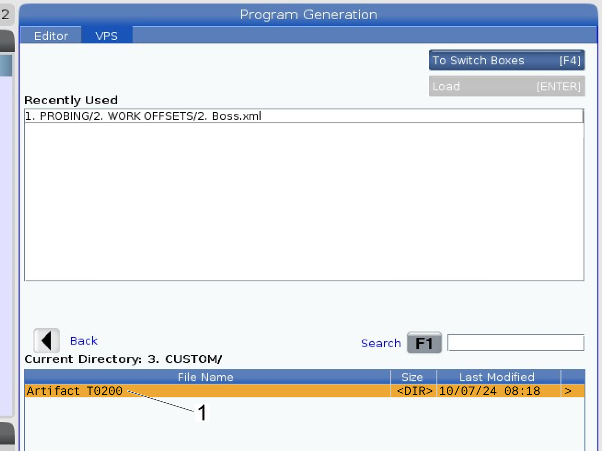

Stiskněte položku EDIT (Editace). Přejděte na kartu VPS > VLASTNÍ > Artifact T0200 > Šablona Artifact T0200 [1].
 Poznámka: Pokud se šablona VPS nenačte, stiskněte [F1] pro obnovení obrazovky.

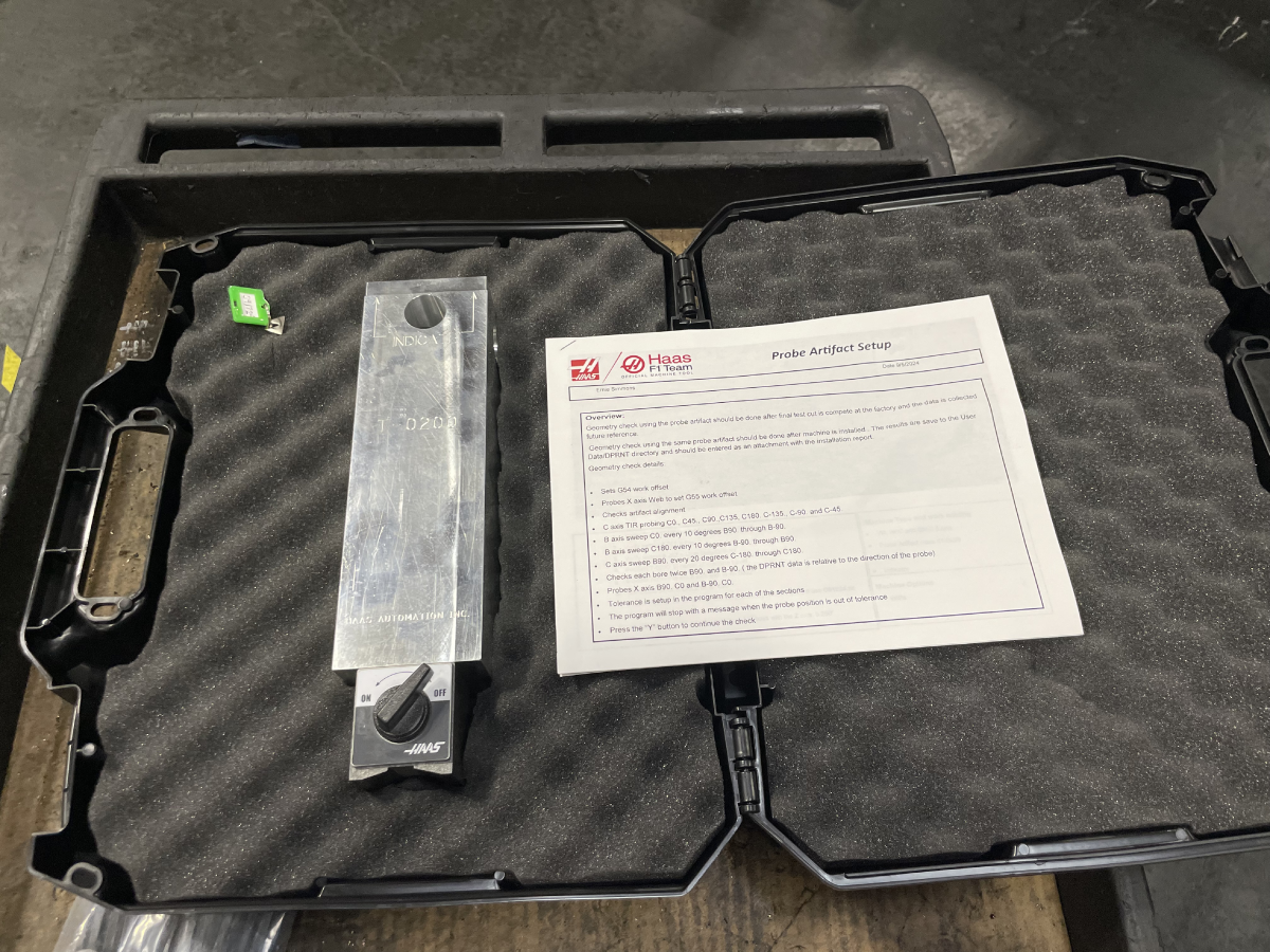

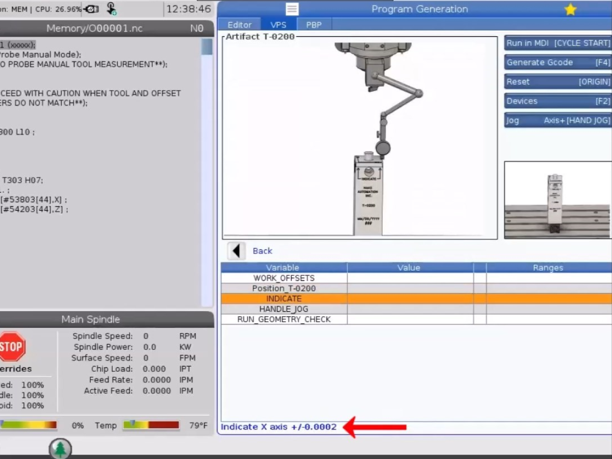

Umístěte T-0200 do středu pojezdu stroje.
Umístěte úchylkoměr na hlavici vřeteno a označte přední stranu artefaktu tak, aby byla rovnoběžná s osou X s +/-0,0002".
 Poznámka: Cyklus sondování kontroluje povrch a pokud je mimo toleranci, spustí se alarm.

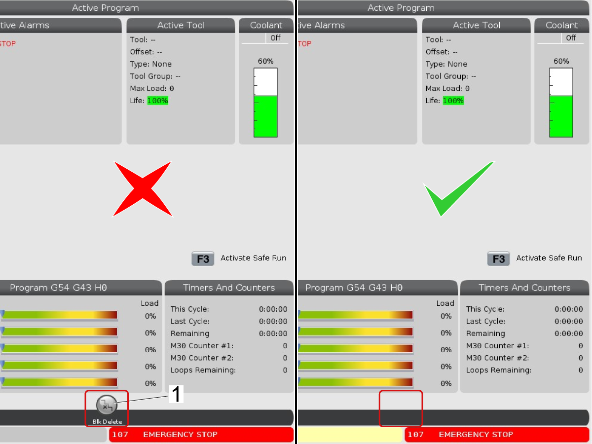

Před spuštěním programu zkontrolujte, zda je funkce VYMAZÁNÍ BLOKU [1] vypnutá.
 Poznámka: Ikona nebude zobrazena, když je funkce Vymazání bloku vypnutá.

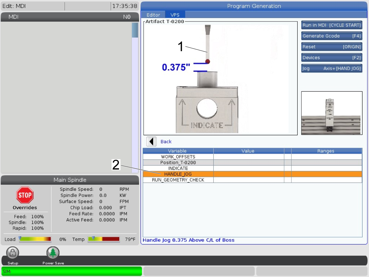

Vložte sondu do vřetena.
Ručním posuvem přesuňte osu X a Y ke středové ose 1" výčnělku s osou Z přibližně 0,375" nad výčnělkem.
 Poznámka: Cyklus sondy nastaví G54 jako horní střed Šéf a G55 jako horní střed webu osy X.

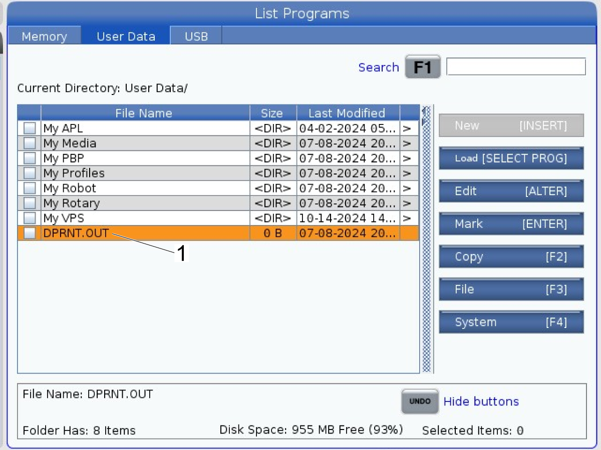

Výsledky se uloží do adresáře User Data/DPRNT.
Připojte soubor DPRNT.OUT [1] a zprávu o chybách ke zprávě o instalaci služby.
Kopii DPRNT.OUT a zprávu o chybách zašlete e-mailem servisnímu Haas Service.
