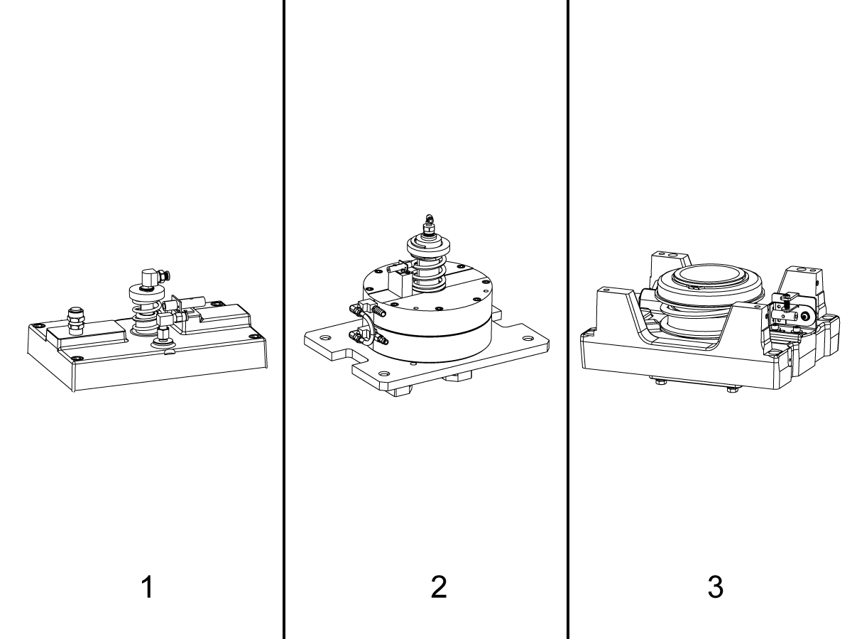

  1. Kužel 40
  2. Kužel č. 50
  3. Kužel 40 vložená jednotka

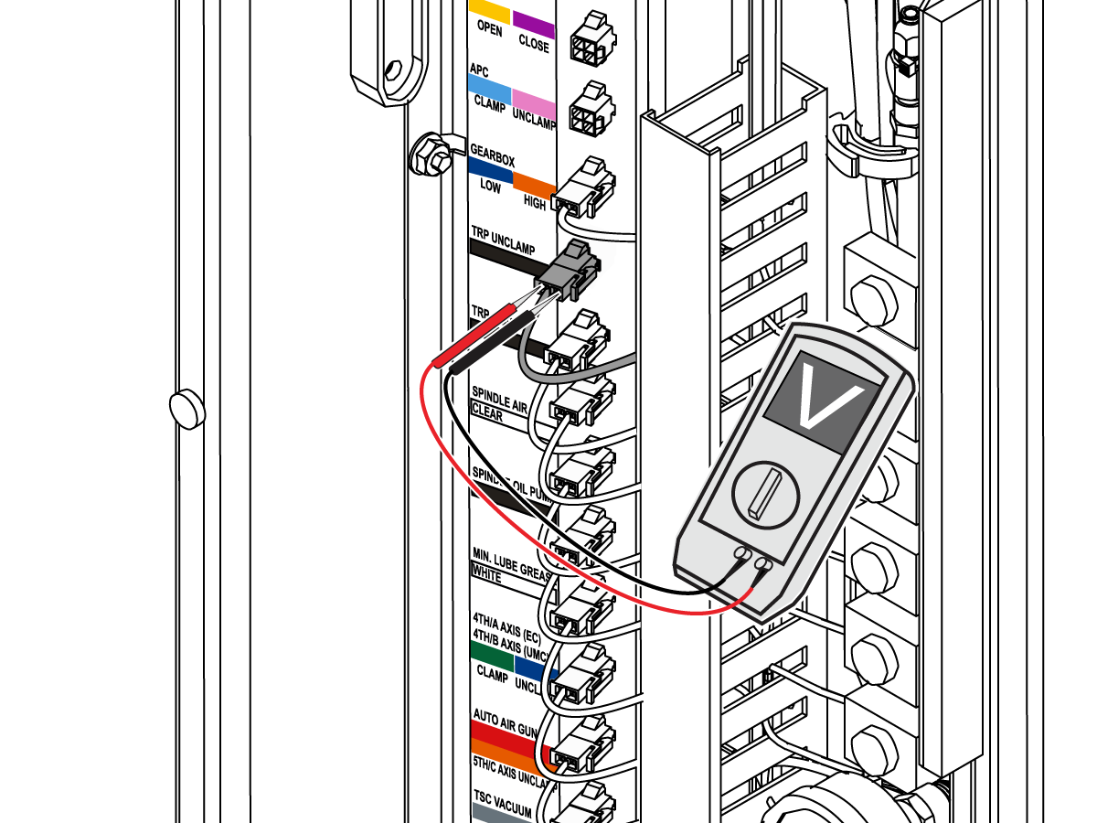

Stiskněte a přidržte uvolňovací nástroj. Zkontrolujte napětí na solenoid. Měla by mít 120 VAC. Pokud není k dispozici žádná energie, ujistěte se, že má dobré spojení s I/O PCB.
Je-li spojení s I/O PCB dobré, odstraňte problémy se solenoidem podle Průvodce odstraňováním potíží se solenoidem .

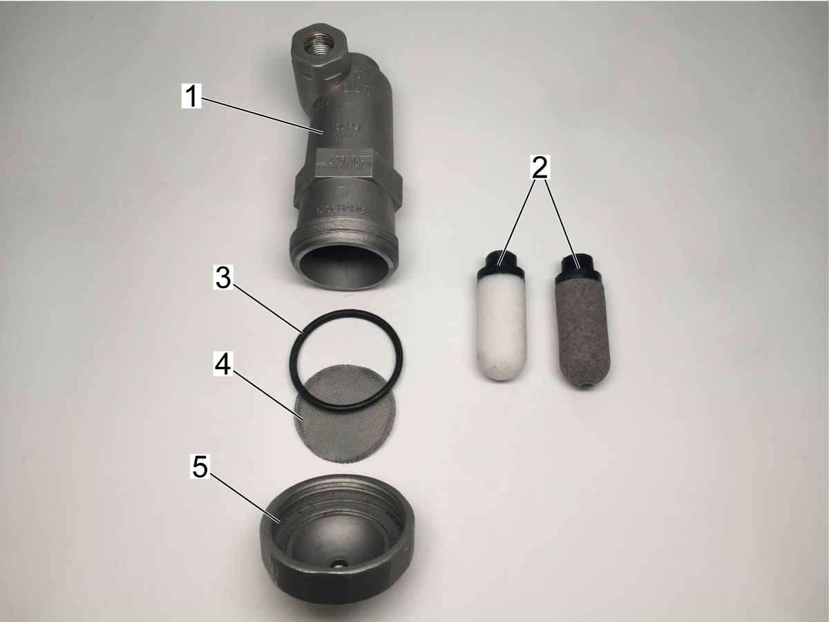

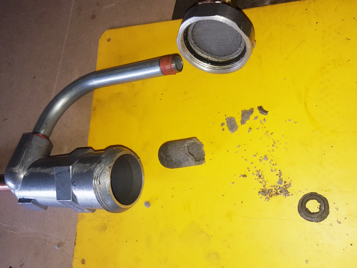

Water Separator Filter
Filtr v odlučovače vody se může uvolnit uvnitř odlitku vodního odlučovače. Filtr se pohybuje uvnitř nádoby a rozbije se na malé kousky. Tyto kousky kontaminují součástky v pneumatických systémech. Tento filtr byste měli kontrolovat vždy, když odstraňujete potíže s pneumatickým problémem.
Náprava
  1. Vyjměte a vyměňte filtr odlučovače vody [2] (P/N 58-1391; Muffler Poly 100 Micron NPT-3/8M). Umístěte Sikaflex na závit filtru.
     Poznámka: K uvolnění a dotažení filtru použijte kleště na zapalovací svíčku nebo podobný nástroj.
  2. Vyjměte a vyčistěte odlitek [1], O-kroužek [3], obrazovku [4] a uzávěr [5].
  3. Odstraňte a vyčistěte solenoidy.
  4. Odstraňte a vyčistěte vzduchové tlumiče.
  5. Veškerou pneumatickou trubici odstraňte a vyčistěte stlačeným vzduchem.
