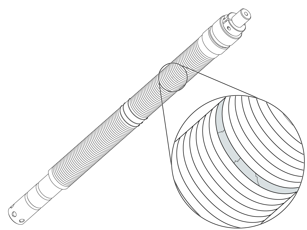

Retirez et vérifiez si la barre de tirage de broche présente des douchettes de ressort cassées ou tout autre dommage.
Vérifiez si la barre de traction présente des joints d’étanchéité endommagés (machines TSC seulement). Accédez à Broche - Barre de traction - Guide de dépannage pour dépanner la barre de traction.

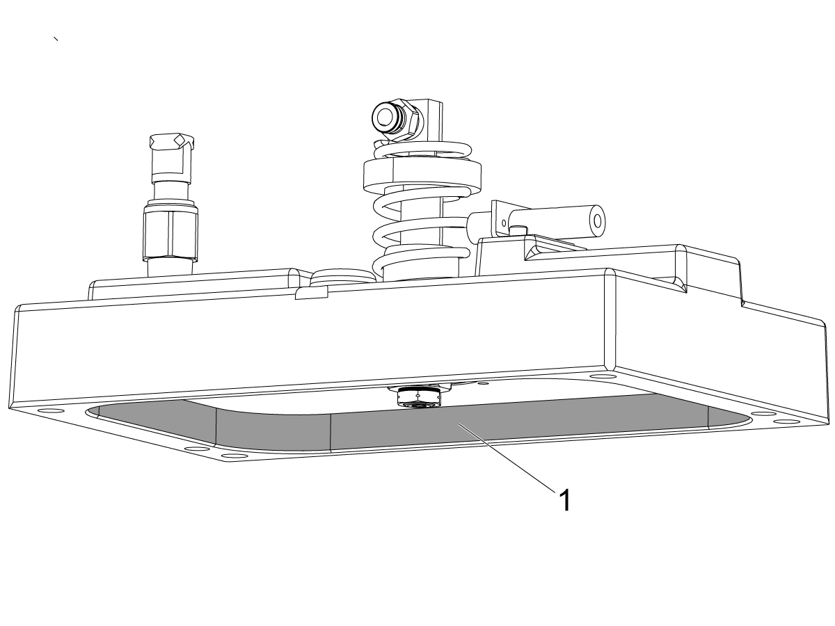

Entraînement par courroie 40T uniquement - Retirez le TRP et appliquez du lubrifiant sur le boîtier TRP [1].
Installez le TRP sur la machine et au bon endroit. Mettez la machine sous tension. NE PAS ACTIVER TRP QUAND LE TRP N’EST PAS EN PLACE, DES DOMMAGES PEUVENT SE PRODUIRE.
La base TRP n'est pas utilisable en raison de la pression de ressort élevée. En cas d'endommagement, l'assemblage doit être remplacé.
