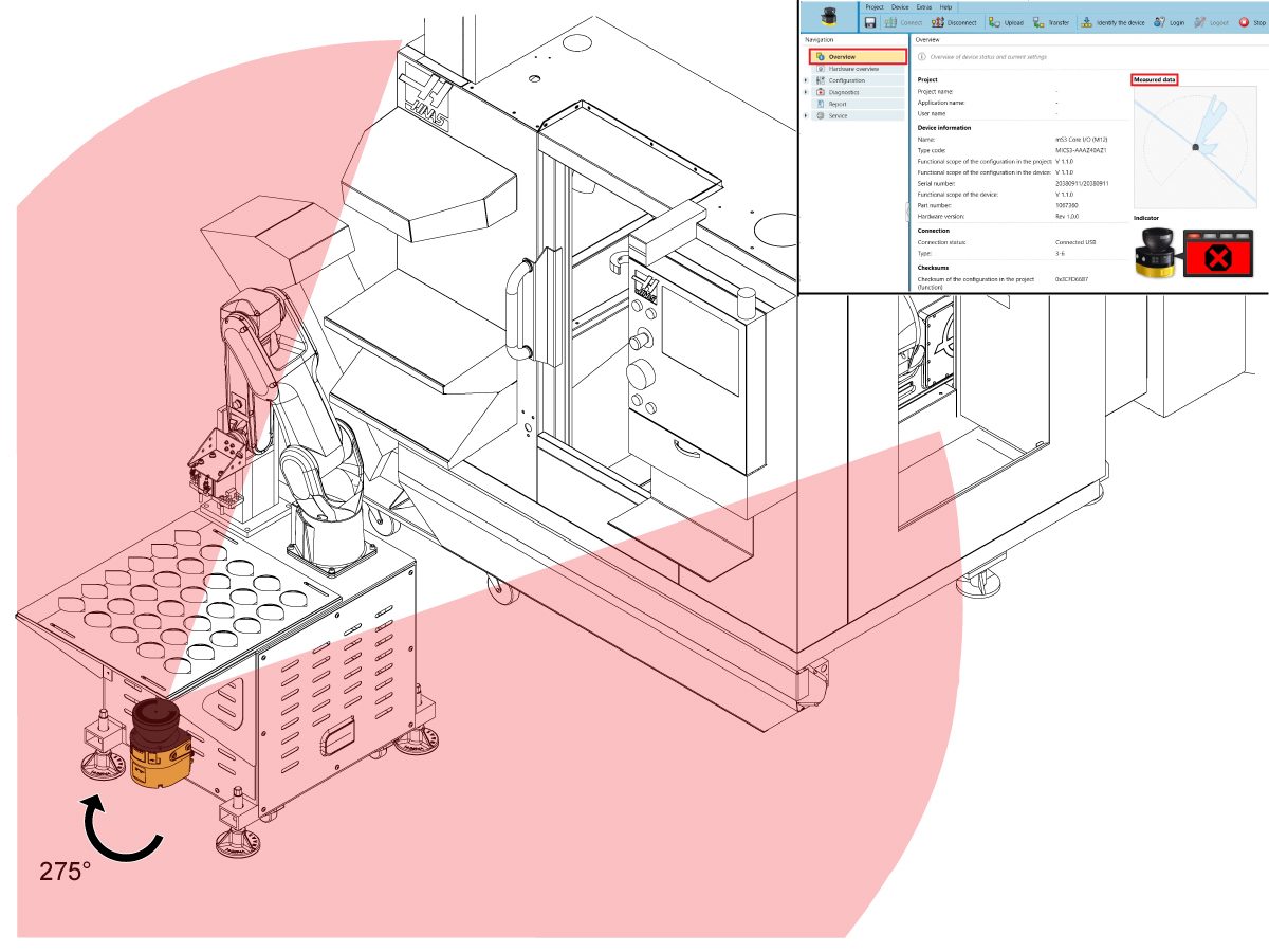

Sikkerhedsområdescanneren kan bruges i stedet for et låse-hegn til at beskytte brugeren mod robotten.
Sikkerhedsområdescanneren sender lasere i 275°, der scanner det nærliggende område. Når de registrerer et objekt, sendes et signal tilbage til maskinen om at stoppe.

Sæt områdescanneren i strømkilden, enten i væggen hvis det er en selvstændig områdescanner ELLER  i maskinens styreboks ved en integreret områdescanner.
Find den bedste placering til områdescanneren, hvor den kan registrere sit maksimale område ~275°. Sørg for, at der ikke er nogen blinde vinkler.
BEMÆRK: For at sikre, at områdescannerens placering er god, skal du tænde for områdescanneren og se oplysningerne om målte data under fanen Oversigt. For information om download af softwaren henvises til proceduren Områdescanner - Opsætning af software - AD0688 .

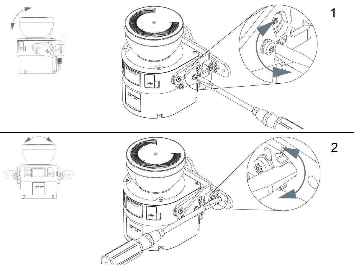

Bolt holdepladen [1] på den ønskede placering og højde. Sørg for, at holdepladen er vendt korrekt.
Bolt monteringsbeslaget [2] på justeringsbeslaget [3] med skruer [4].
Skub sikkerhedsområdescanneren ind i monteringsbeslaget [2]. Bolt fast med skruer [5].
Juster sikkerhedslaserscanneren ved hjælp af en flad skruetrækker for finjustering.
Placering [1] viser, hvordan du justerer den tværgående akse.
Placering [2] viser, hvordan du justerer den dybdegående akse.
Når justeringen er indstillet, skal skruerne spændes. For momentværdier henvises til...
