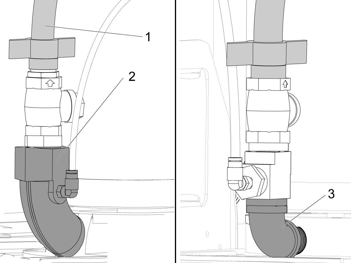

  • Fræsere modtager en check-ventil. Denne procedure fortæller dig, hvordan du installerer fittings for hver af disse betingelser:
    • Standard pumpehuset har en 90-graders udgang [1].
    • Standard pumpe basen har en albue montering [2] ved stikkontakten.
  • Lathes modtager ikke en check ventil. Denne procedure fortæller dig, hvordan du installerer fittings for hver af disse betingelser:
    • Standard pumpehuset har en 90-graders udgang [3].
    • Standard pumpe basen har en albue montering [4] ved stikkontakten.

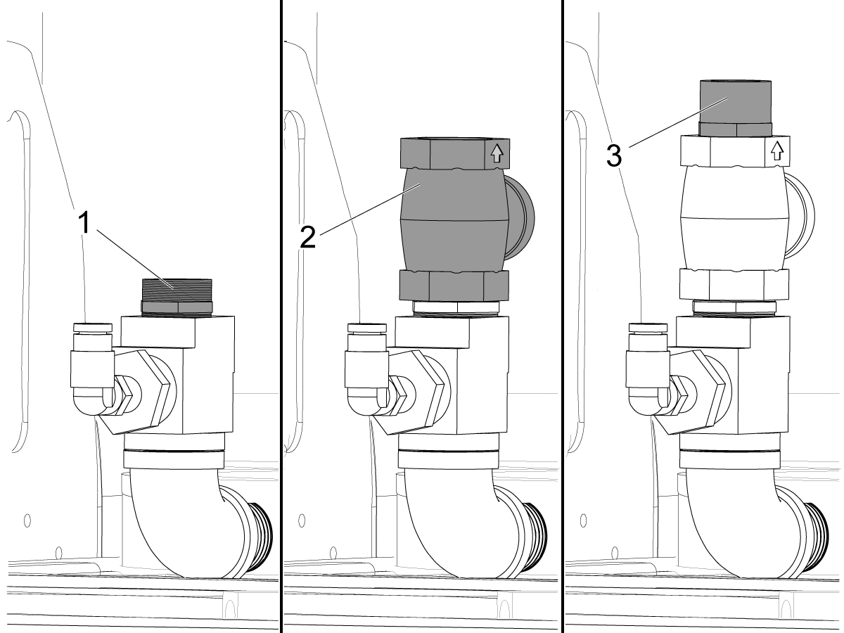

Hvis pumpehuset har en 90-graders udgang [1], skal stikket [2] fjernes fra udløbs porten.
Installer 1/4" albue montering [3].
Hvis maskinen er en drejebænk, skal du gå til trin 5.
Hvis maskinen er en fræser, fjernes slange adapteren [4].
Hvis maskinen er en fræser:
  • Installer nippel [1].
  • Installer kontrolventilen [2].
Bemærk: Sørg for, at pilen på check ventilen peger opad.
  • Installer slange adapteren [3], som er fjernet i trin 1.
Gå til trin 5.

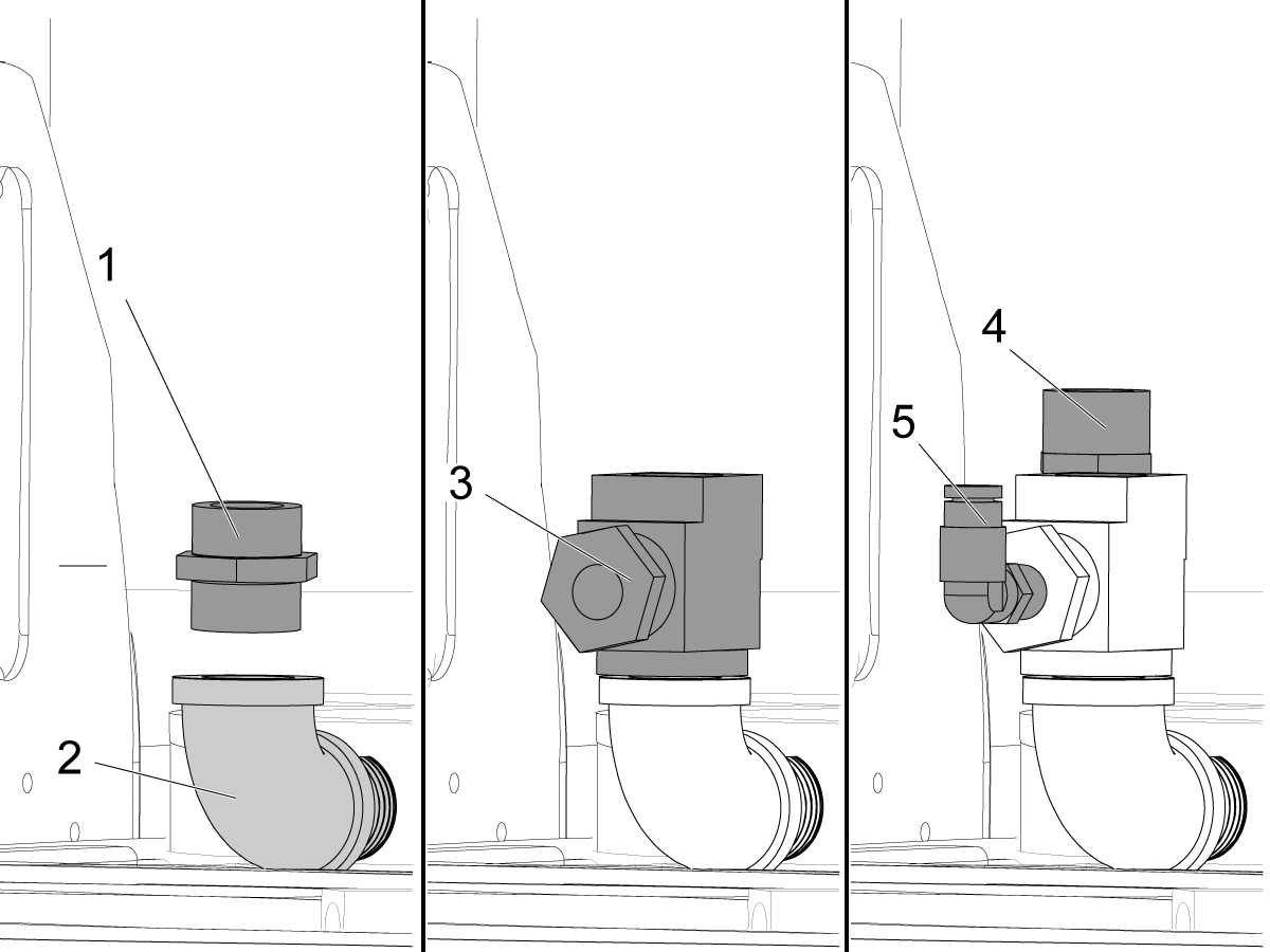

Hvis pumpen har en albue montering [2] ved afgangs porten:
  • Fjern slange adapteren [1].
  • Installer tee-armaturet [3] på albuen.
  • Installer 1/4" albue montering [5] på tee-armaturet
Udfør trin 4, hvis maskinen er en fræser.
Hvis maskinen er en drejebænk, skal du montere slange adapteren [4] på tee-armaturet.
Gå til trin 5.

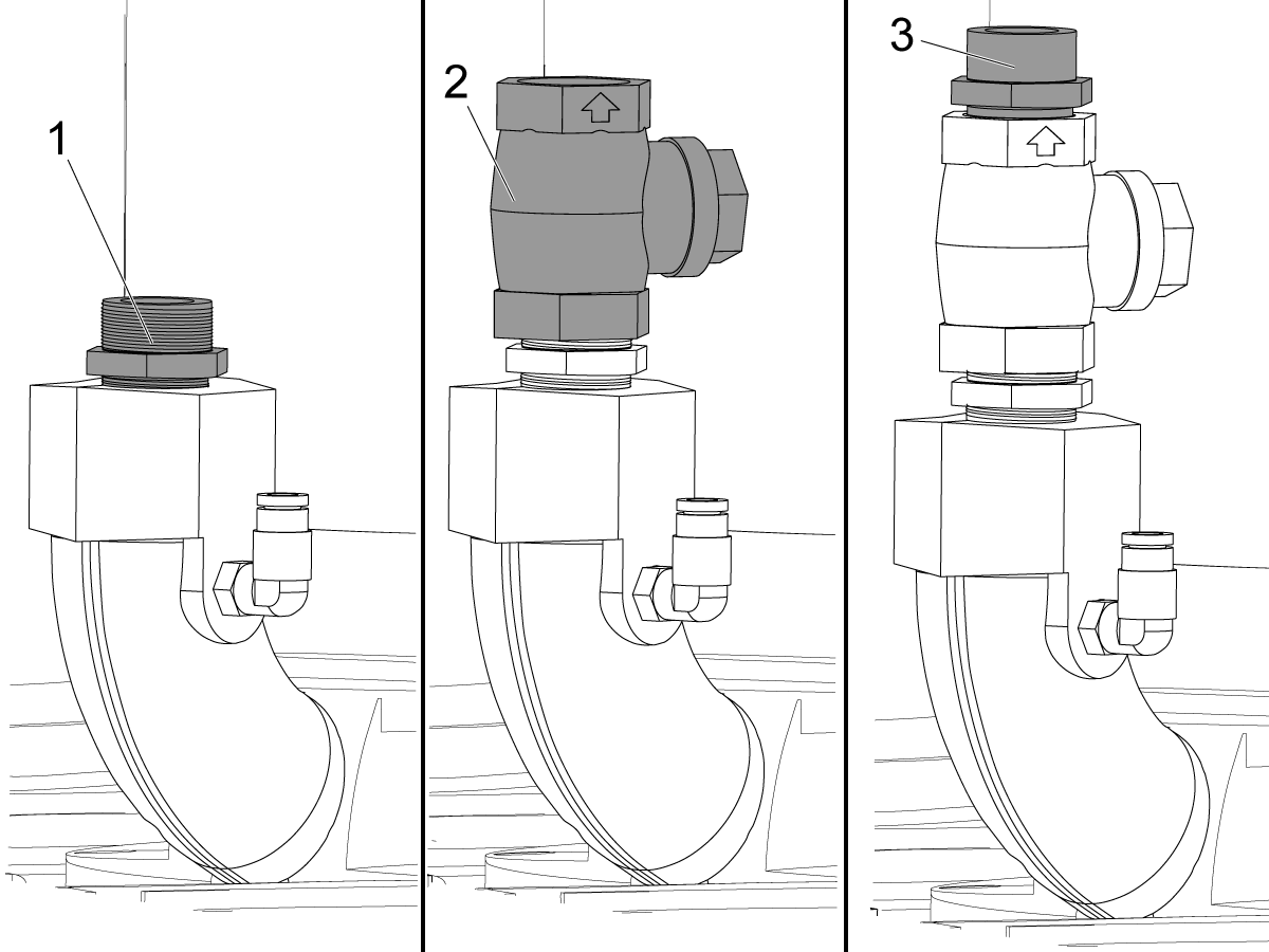

  • Installer slange adapteren [3], som er fjernet i trin 3.

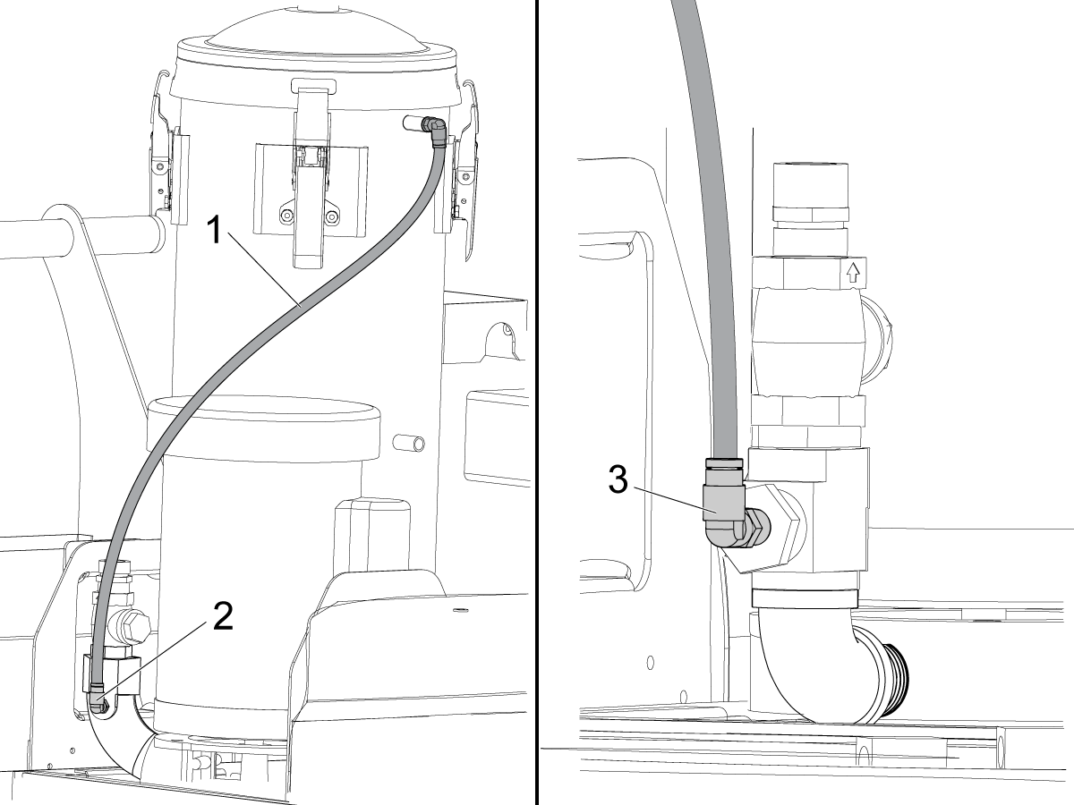

Find 1/4" slange [1] fra det finposefilter til kølevand. Illustrationen viser de to mulige installationer:
  • de 1/4" albue montering [2] på en pumpe med en 90-graders udgang
  • de 1/4" albue montering [3] på en pumpe med en albue montering ved udløbet
6
Udfør dette trin for fræsere og drejebænke.
Find kølevandsslangen [1] fra forsynings porten til standard kølevandet. slangen til pumpen. Illustrationen viser de to mulige tilslutninger:
  • pumpen med en 90-graders udgang [2]
  • pumpen med en albue montering [3] ved udgangen
 Forsigtighed: Anvend ikke trådtætnings middel på slange adapteren. Det gør slangen svær at fjerne.
