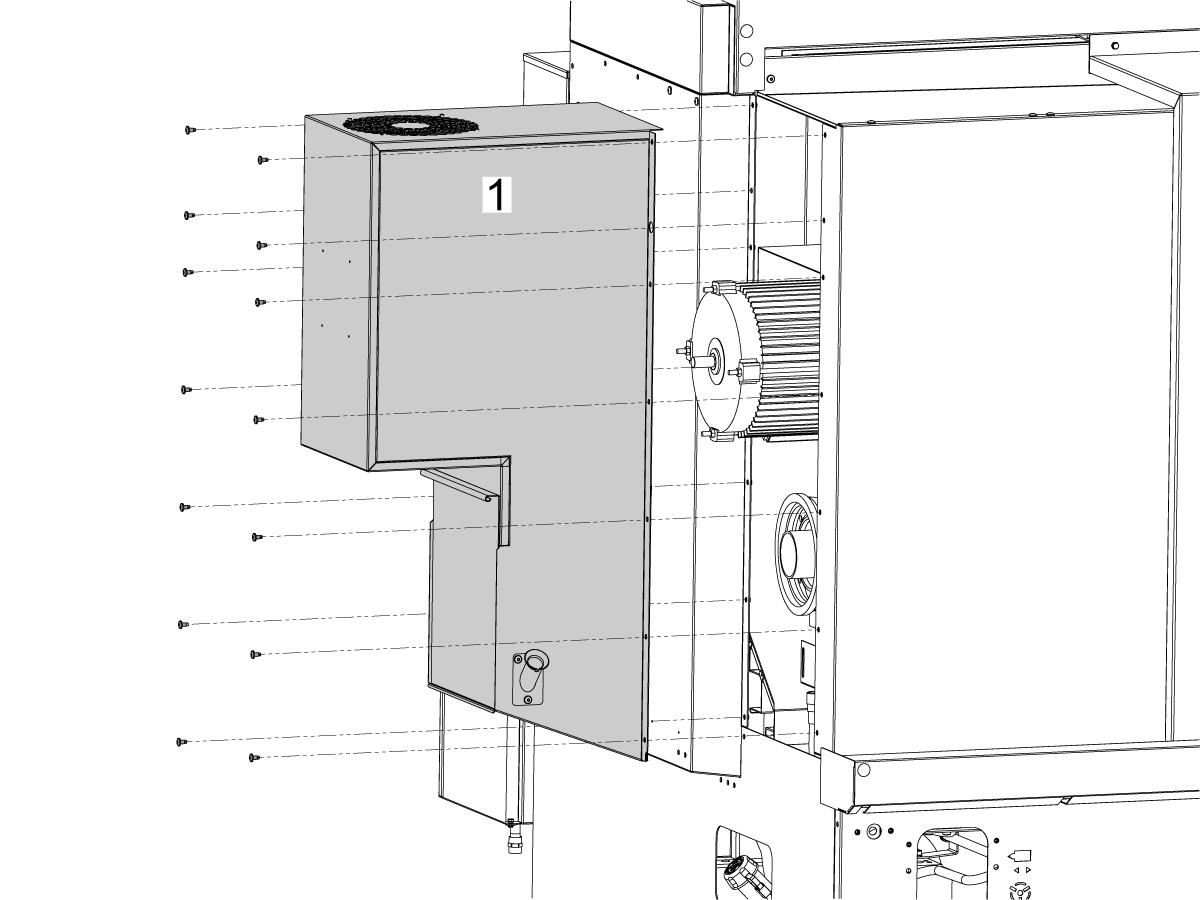

Drücken Sie [POWER OFF].

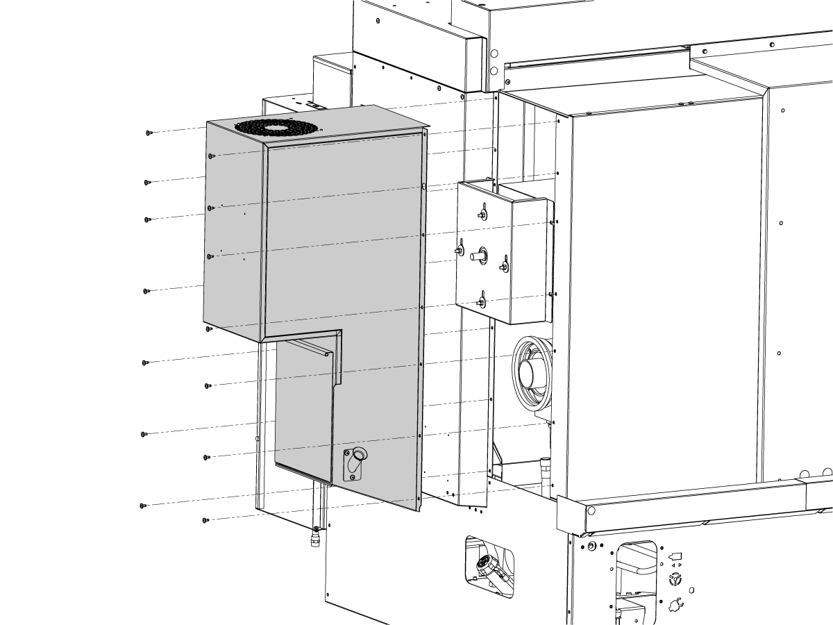

Entfernen Sie den Kühlmittelkollektor [1], um Zugang zum Spindelmotor zu erhalten.
Installieren Sie eine Unterlegscheibe (4) [1] auf jedem Motorbolzen.
Montieren Sie Spindeldämpfungshalterung [2] auf den Motorbolzen.
Hinweis: Die seitlichen Schlitze der Halterung richten sich [3] mit den PEM-Muttern des Gehäuses aus.
Montieren Sie eine Unterlegscheibe (4) [4] und eine Mutter (4) [5] an jedem Motorbolzen. Ziehen Sie die Muttern fest.

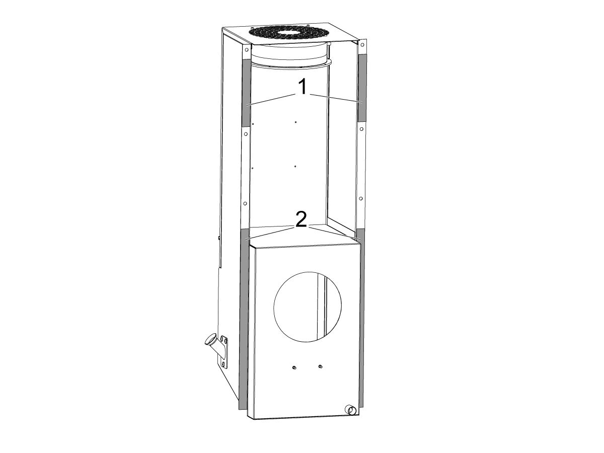

Befestigen Sie 8" lange Schaumstoffstreifen an der Oberseite [1] des Kühlmittelkollektors und die 22" langen Schaumstoffstreifen an der Unterseite [2] des Kühlmittelkollektors.
Installieren Sie den Kühlmittelkollektor wieder an der Maschine.
