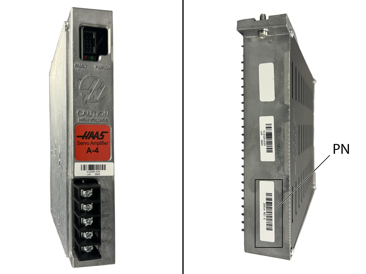

Die Servoverstärker der Baureihen 30A und 45A sind in zwei Ausführungen erhältlich: analog und digital. Obwohl beide Typen ähnliche Funktionen erfüllen, sehen sie optisch identisch aus, was bedeutet, dass man sie nicht allein anhand ihres Aussehens unterscheiden kann.
Die einzige zuverlässige Möglichkeit, sie voneinander zu unterscheiden, besteht darin, die Teilenummer zu prüfen.
In diesem Dokument wird erläutert, wo sich die Teilenummer am Verstärker befindet und wie Sie anhand dieser Nummer feststellen können, ob es sich um ein analoges oder ein digitales Gerät handelt.

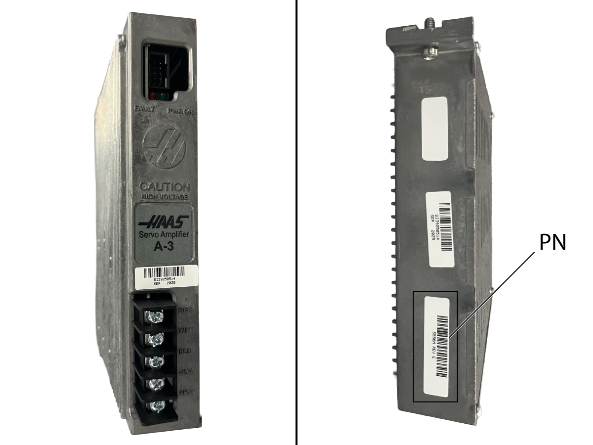

30A Servo Amplifier
Analoger Servoverstärker 30A

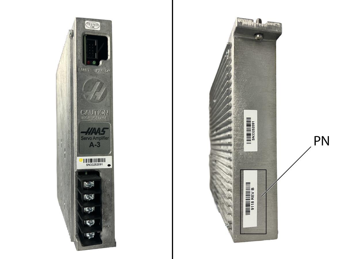

Bei dem analogen Servoverstärker 30A befindet sich die Teilenummer auf der Oberseite des Verstärkergehäuses..
Baugruppe der Teilenummer:  32-5550X
Aktuelle Firmware: V1.XX
Digitaler Servoverstärker 30A
Bei dem digitalen Servoverstärker 30A befindet sich die Teilenummer auf der Oberseite des Verstärkergehäuses..
Baugruppe der Teilenummer:  32-9118
Aktuelle Firmware: V2.XX

Analoger Servoverstärker 45A
Updated
Bei dem analogen Servoverstärker 45A befindet sich die Teilenummer auf der Oberseite des Verstärkergehäuses..
Baugruppe der Teilenummer:  32-3551X

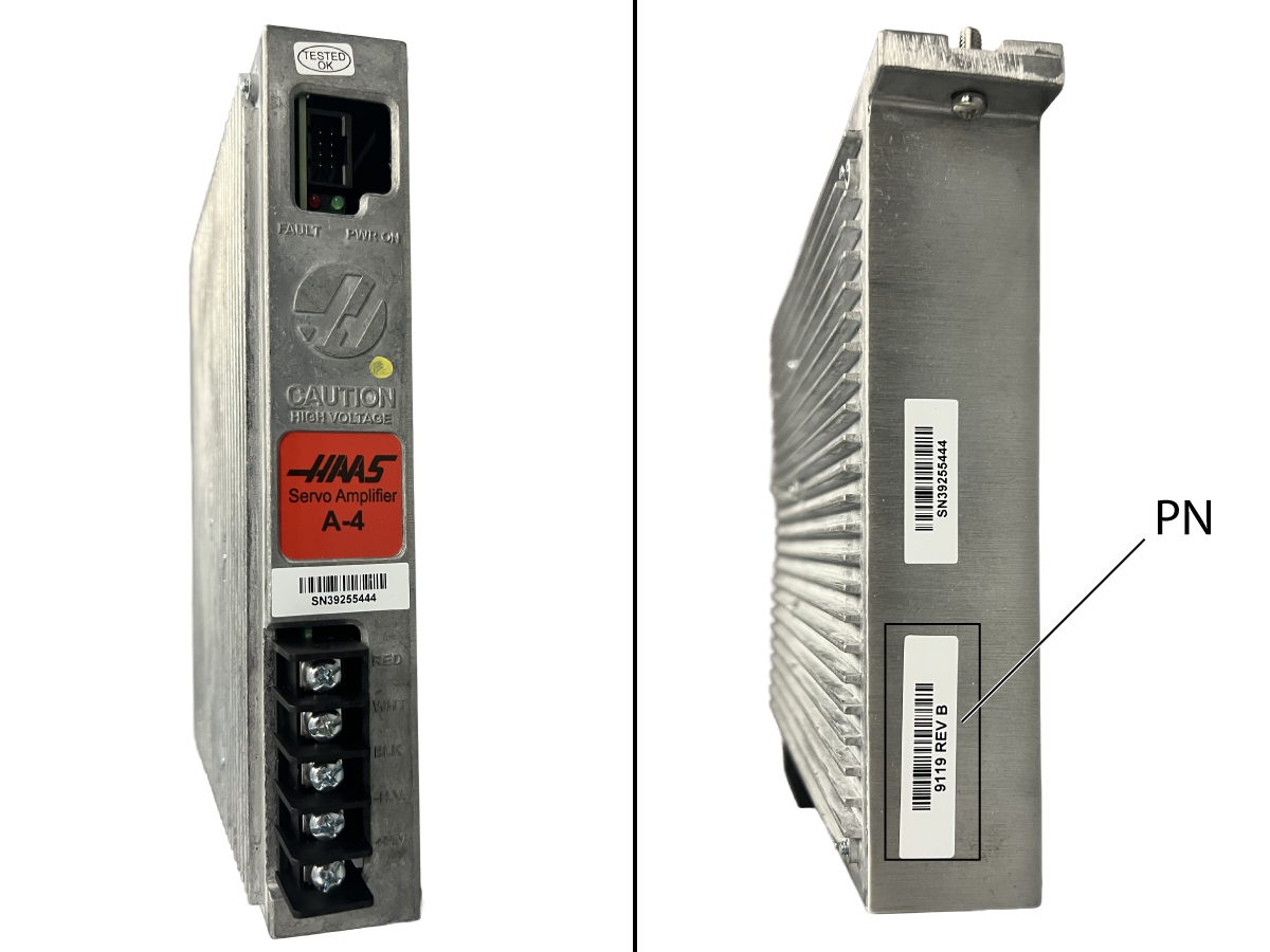

Digitaler Servoverstärker 45A
Updated
Bei dem digitalen Servoverstärker 45A befindet sich die Teilenummer auf der Oberseite des Verstärkergehäuses..
Baugruppe der Teilenummer:  32-9119
