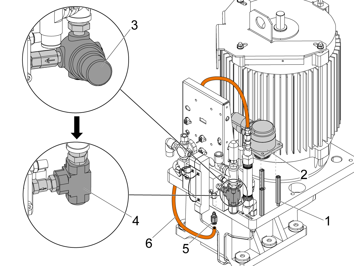

Εάν το μηχάνημα διαθέτει συνδεσμολογία ρυθμιστή αέρα:
  1. Αφαιρέστε τον ρυθμιστή πίεσης αέρα 35-psi [3] από την είσοδο του σωληνοειδούς μετάθεσης.
  2. Αντικαταστήστε τον ρυθμιστή πίεσης αέρα 35-psi [3] με το εξάρτημα ταυ [4].
Τοποθετήστε το εξάρτημα [5] στην πλευρά υψηλής ταχύτητας της συνδεσμολογίας σωληνοειδούς αέρα. Συνδέστε τον εύκαμπτο σωλήνα [6] από την συνδεσμολογία αλλαγής αέρα/λαδιού στο εξάρτημα [5]. Μην δοκιμάζετε τα σωληνοειδή μέχρι να ολοκληρώσετε τη διαδικασία αντικατάστασης του κιβωτίου ταχυτήτων.
