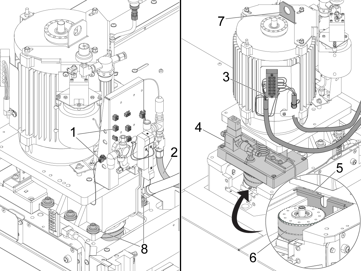

Odpojte všetky elektrické [1] a pneumatické [2] spojenia od zostavy prevodovky. Na všetky káble a hadice umiestnite štítky, aby ste identifikovali ich body pripojenia.
Zaznamenajte konfiguráciu zapojenia motora vretena [3]. Odpojte vodiče. Demontujte piest uvoľnenia nástroja (TRP) [4]. Ak má stroj systém chladenia cez vreteno (TSC), podľa potreby odpojte vodovodné potrubie.
Ak má prevodovka kryt stredného pásu [5], odstráňte ho.
Odstráňte (5) z (6) skrutiek zo zostavy prevodovky. Nechajte (1) skrutku [8] v smere k zadnej časti stroja. Uvoľnite (1) zvyšnú skrutku. Rukami potiahnite prevodovku smerom k vretenu. Tým sa uvoľní napätie na vretenových pásoch [6]. Pripojte zdvihák k prevodovke [7]. Zdvihák zdvíhajte natoľko, aby podopieral prevodovku. Odstráňte poslednú skrutku zo súpravy prevodovky. Pomaly nadvihnite prevodovku.
Skontrolujte, či nie sú k prevodovke pripojené žiadne káble. Vyberte prevodovku zo stroja.

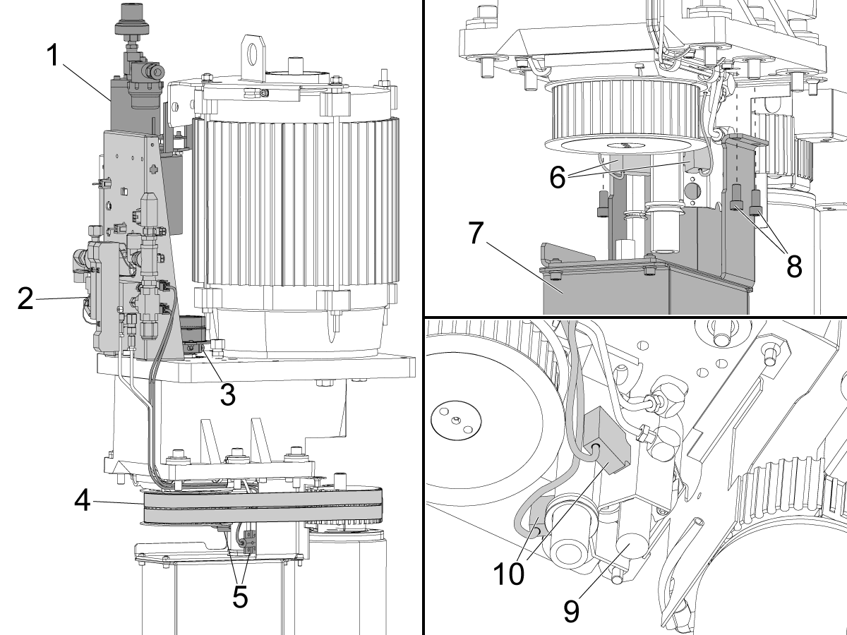

Odstráňte tieto diely a umiestnite ich na novú prevodovku:
  • Prevodovkové olejové čerpadlo [1]
  • Zostava vzduchového solenoidu [2]
  • Enkodér vretena [3] (pozri krok 4)
  • Pohonné pásy vretena [4]. Ak je to potrebné, vymeňte pásy.
  • Snímače alebo spínače vysokých / nízkych prevodov [5]
  • Zostava orientácie výstrelného čapu (iba na strojoch s kefovým motorom)
Ak vaša stará prevodovka mala mechanické spínače [6], musíte z novej prevodovky odstrániť tlmič radenia prevodovky [9]. Vykonajte tieto kroky:
  1. Odstráňte (4) skrutky [8] z olejovej nádrže [7].
  2. Odstráňte tlmič radenia [9]. Mechanické spínače [10] preneste do novej prevodovky.
Ak je enkodérom zo starej prevodovky pásový enkodér [2], postupujte takto:
  1. Odstráňte pásový enkodér [2] zo starej prevodovky.
  2. Namontujte zostavu pásového enkodéra [2] na podložky [1].
Ak nie je enkodérom zo starej prevodovky pásový enkodér [2], odstráňte podložky [1]. Presuňte enkodér do novej prevodovky.
Ak je stroj vybavený zostavou regulátora vzduchu:
  1. Odstráňte vzduchový regulátor 35 psi [3] zo vstupu solenoidu radenia.
  2. Vymeňte vzduchový regulátor 35 psi [3] za konektor tvaru T [4].
Namontujte konektor [5] na stranu rýchleho prevodového stupňa zostavy vzduchového solenoidu. Pripojte hadicu [6] zo zostavy radenia vzduch-nad-olej ku konektoru [5]. Otestujte solenoidy až po dokončení výmeny prevodovky.
Nainštalujte novú prevodovku. Skontrolujte, či sú pásy pohonu vretena správne napnuté. Pozrite si časť VMC - Napnutie remeňa pohonu - Gates zvukový meter - pokyny. Skrutky dotiahnite hviezdicovým vzorom. Pozrite si časť Špecifikácie krútiaceho momentu upínacích prvkov . Použite hodnotu pre železo.
Zostávajúce komponenty zo starej prevodovky namontujte v opačnom poradí, v akom ste ich odstránili.
