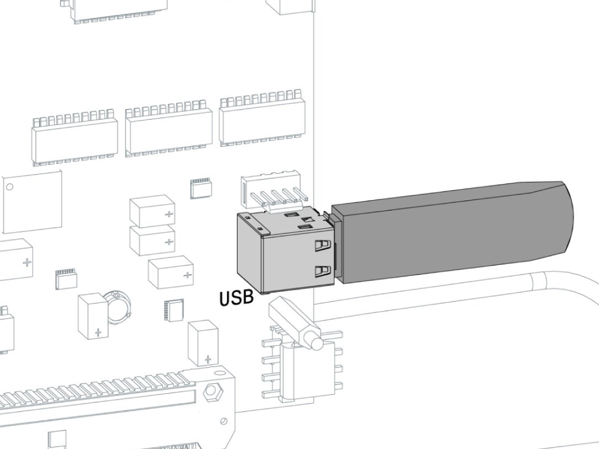

Πρέπει να φορτώσετε νέο λογισμικό στον πίνακα Coldfire II PCB.
Τοποθετήστε ένα USB stick με το σωστό λογισμικό στη θύρα USB στο Coldfire II PCB.
Σημείωση: Μην τοποθετείτε το USB stick στη θύρα του φορητού χειριστηρίου. Χρησιμοποιήστε τη θύρα στον πίνακα PCB.

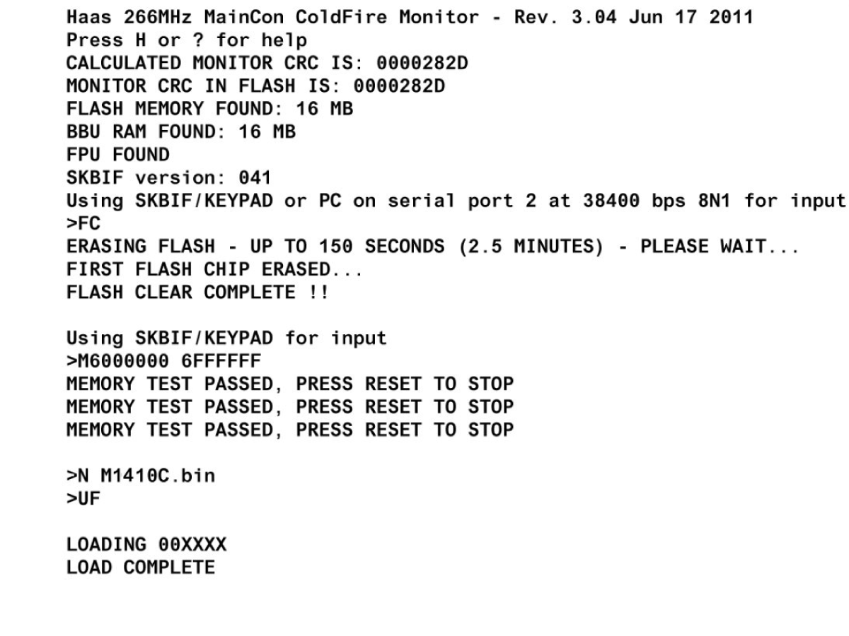

Για να εκκαθαρίσετε τη μνήμη στο PCB, ακολουθήστε τα εξής βήματα με τη σειρά:
  • Πατήστε παρατεταμένα [PRGRM CONVRS] ενώ πατάτε το  κουμπί [POWER ON].
  • Πληκτρολογήστε FC .
  • Πατήστε [WRITE/ENTER].
  • Περιμένετε έως ότου η οθόνη εμφανίσει το μήνυμα "Ολοκλήρωση εκκαθάρισης Flash".
  • Πληκτρολογήστε M6000000 6FFFFFF. (Το M6 πρέπει να ακολουθείται από 6 μηδενικά και το 6FFFFFF να έχει 6 F.
  • Περιμένετε μέχρι να εμφανιστεί αυτό το μήνυμα 3 φορές: "Δοκιμή μνήμης επιτυχής. Πατήστε Επαναφορά για διακοπή".
  • Πατήστε [RESET].
  • Περιμένετε έως ότου η οθόνη εμφανίσει τον κέρσορα που αναβοσβήνει (_>_).
Για να φορτώσετε το λογισμικό, ακολουθήστε την παρακάτω σειρά βημάτων:
  • Πληκτρολογήστε την έκδοση λογισμικού προς φόρτωση:
    • Φρέζα - Τύπος N M14xxx.bin. Για παράδειγμα, για τη φρέζα 14.10C, πληκτρολογήστε N M1410C.bin.
    • Τόρνος - Τύπος N L7xxx.bin.
  • Πληκτρολογήστε UF.
  • Πατήστε [WRITE/ENTER]. Στην οθόνη εμφανίζεται το μήνυμα Φόρτωση 00XXXXX.
  • Περιμένετε μέχρι να εμφανιστεί στην οθόνη η ένδειξη Φόρτωση ολοκληρώθηκε.

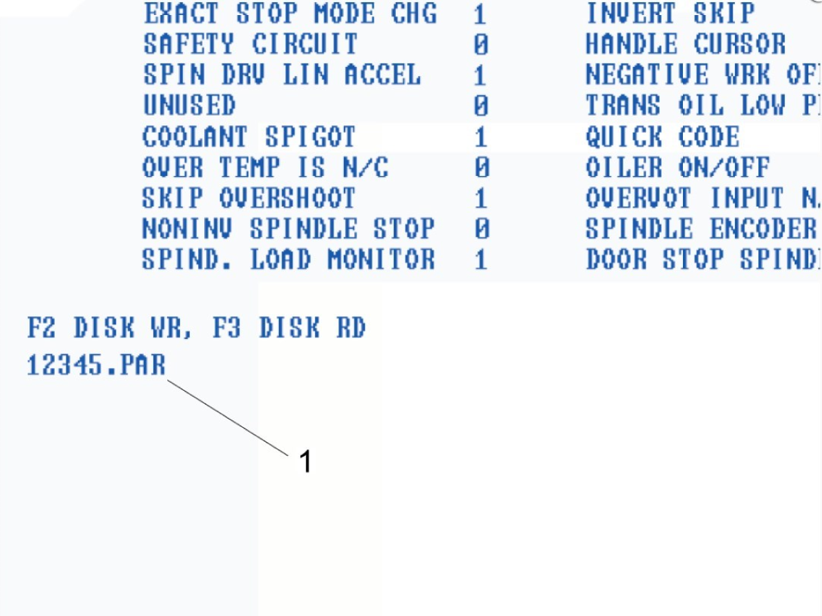

  • Πληκτρολογήστε το όνομα αρχείου. Βεβαιωθείτε ότι χρησιμοποιείτε τη σωστή επέκταση [1]. Για παράδειγμα, 12345.PAR. Πιέστε [F3].
  • Περιμένετε μέχρι να εμφανιστεί στην οθόνη η ένδειξη Δίσκος τέλος.
  • Βεβαιωθείτε ότι οι παράμετροι είναι σωστές: Ανατρέξτε στο Πρόγραμμα ελέγχου παραμέτρων - Επιλογή μενού (7).
