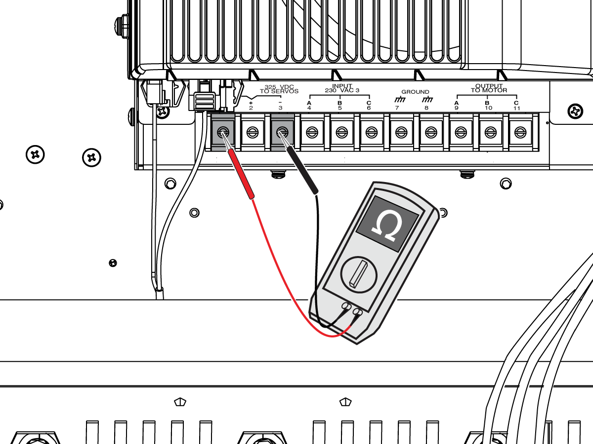

Αποσυνδέστε τους αγωγούς φορτίου REGEN από τον ηλεκτρονικό οδηγητή στους ακροδέκτες 1 και 2. Μετρήστε την αντίσταση στους αγωγούς. Η ένδειξη πρέπει να είναι ως εξής:
  • Κιβώτιο 2 αντιστατών: μεταξύ 9,5 και 12,5 ohm.
  • Κιβώτιο 3 αντιστατών: μεταξύ 6,3 και 8,3 ohm. (Όπως φαίνεται στην εικόνα.)
  • Κιβώτιο 4 αντιστατών: μεταξύ 4,6 και 6,6 ohm.
Μετρήστε κάθε αγωγό προς τη γείωση για να βεβαιωθείτε ότι το REGEN δεν έχει βραχυκύκλωμα.
Σημείωση: Μια ένδειξη στο εύρος των Megaohm από το πόδι ως το πλαίσιο δεν αποτελεί ένδειξη βραχυκυκλωμένης μονάδας.
Εάν τα φορτία REGEN είναι εντός των προδιαγραφών, μπορεί να υπάρχει πρόβλημα με τον ηλεκτρονικό οδηγητή, ανατρέξτε στο: Ηλεκτρονικός οδηγητής - Οδηγός αντιμετώπισης προβλημάτων για την αντιμετώπιση προβλημάτων του ηλεκτρονικού οδηγητή.
