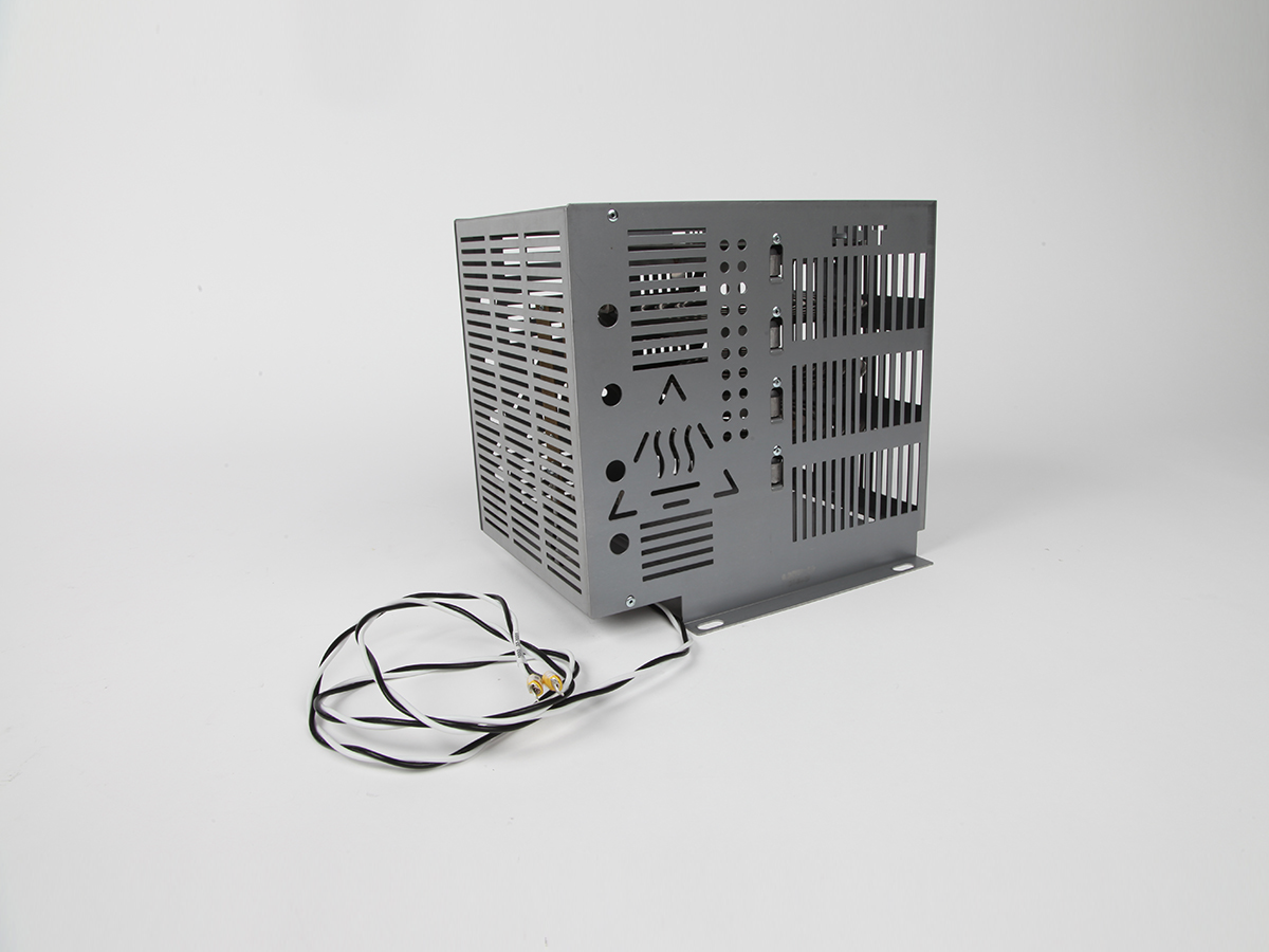

Kuorma REGEN on komponentti, joka on vastuussa hidastamisen aikana tuotetun energian hajottamisesta. REGEN muuntaa korkean energiakuorman lämmöksi käyttämällä vastuksia.
Tällä hetkellä koneissa käytettävät REGEN-kuormakokoonpanot:
Osanumero Kuvaus Nimellisresistenssi (ohmia) Kone
93-32-5017 REGEN Kokoonpano OM 22 OM
93-32-0041B REGEN Kokoonpano Mini Mill 11 MM, TM, TL
93-32-0043A REGEN Kokoonpano 7.5 Koneet, joissa on 20 HP vektorikäyttö
93-32-0042A REGEN Kokoonpano 5.6 Koneet, joissa on 40 HP vektorikäyttö
93-32-0194 REGEN Kokoonpano 55HP 5.6 Koneet, joissa on 60 HP vektorikäyttö

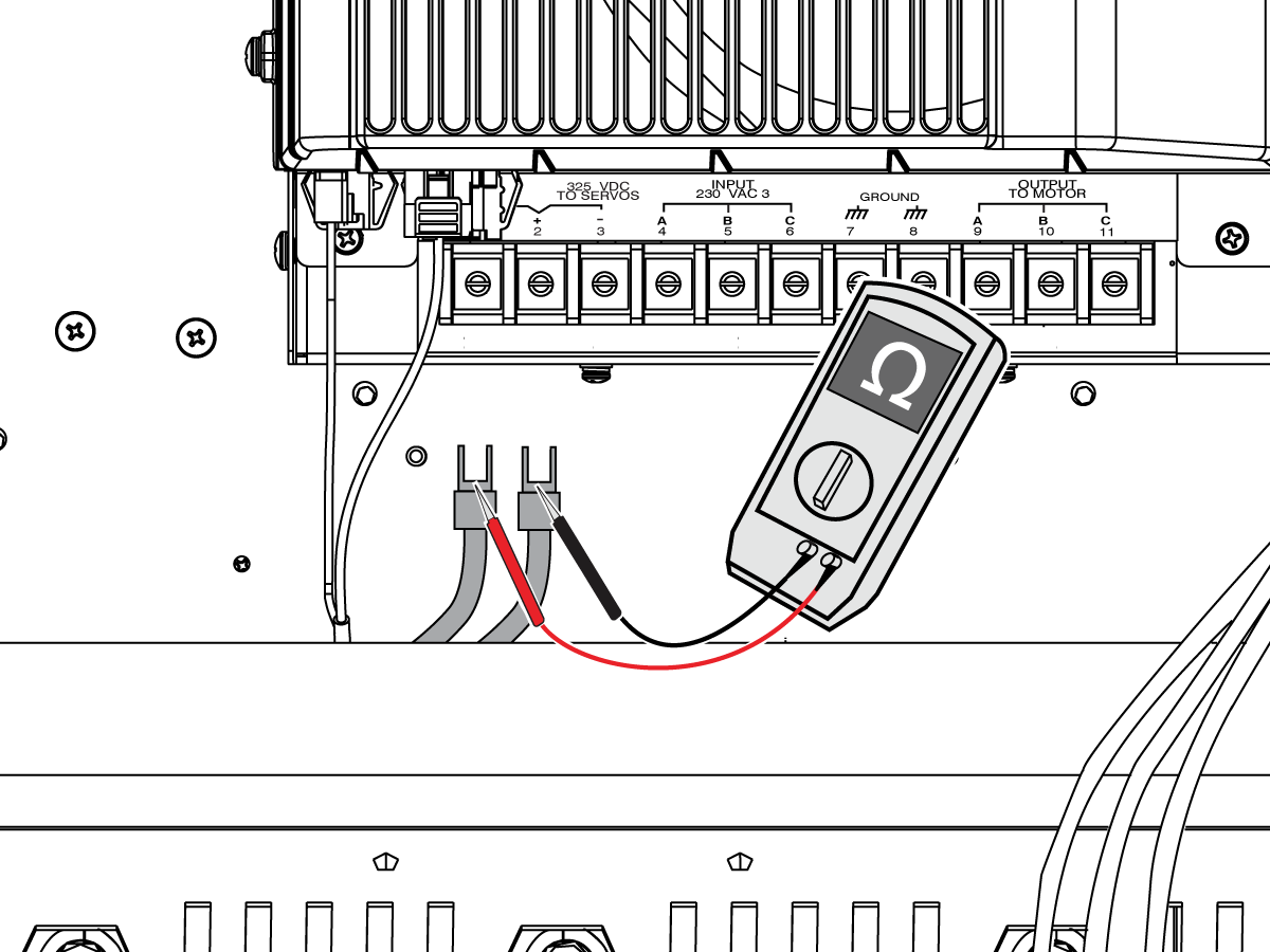

Regen-tarkastus
Korjaavat toimet:
Irrota REGEN-kuormajohtimet vektorikäytöstä liittimissä 1 ja 2. Mittaa resistenssi johtimien välillä. Lukemien on oltava seuraavanlaiset:
  • 2-vastusrasia: välillä 9,5 ja 12,5 ohmia.
  • 3-vastusrasia: välillä 6,3 ja 8,3 ohmia. (kuvassa esitetyllä tavalla).
  • 4-vastusrasia: välillä 4,6 ja 6,6 ohmia.
Mittaa jokainen johdin maahan varmistaaksesi, että osassa REGEN ei ole oikosulkua.
 Huomautus: Lukema megaohmien alueella jalasta runkoon ei ole merkki oikosulusta.
Jos kuormat REGEN ovat määrityksen sisällä, vektorikäytössä voi olla ongelma. Katso: Vektorikäytön vianmääritysopas sisältää ohjeet vektorikäytön vianmääritykseen.
