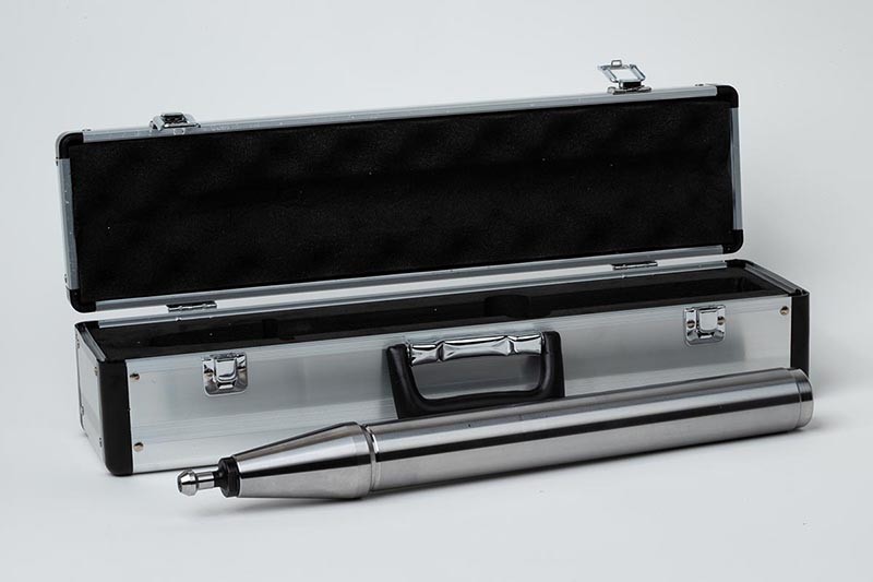

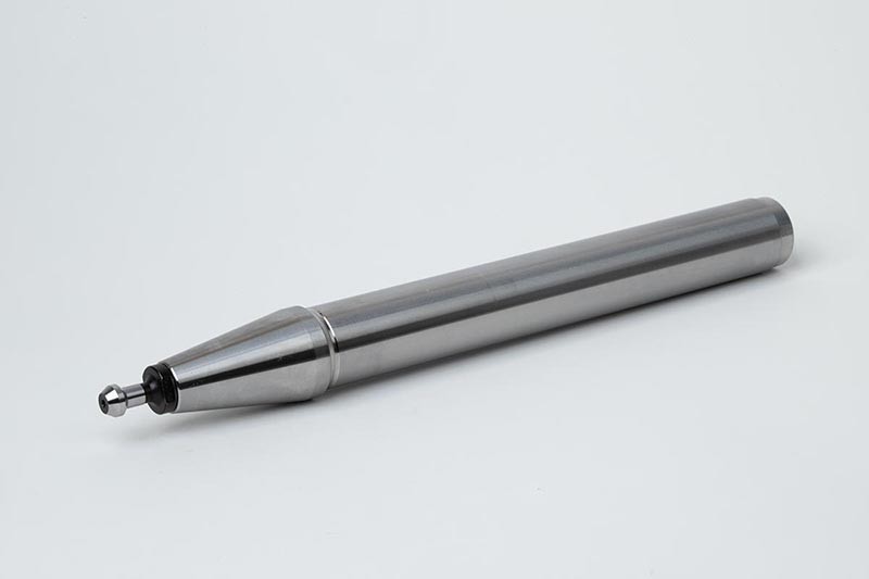

Les barres de test de broche sont un moyen rapide et facile de vérifier le faux-rond et l'alignement de la broche de votre machine après un accident, après que la machine ait été déplacée, ou lors d'un contrôle périodique des performances. Le faux-rond et le jeu axial excessifs de la broche d'une machine-outil sont les principales causes de l'usure et de la casse excessives des outils.  Utilisez l'une de nos barres de test de broche de haute précision pour vérifier que votre broche fonctionne avec précision, afin de garantir des pièces uniformes et un environnement de production stable.
CARACTÉRISTIQUES ET AVANTAGES :
  • Identifie les problèmes potentiels des broches et des roulements
  • Contribue à la réduction des temps d'arrêt des machines et des réparations coûteuses

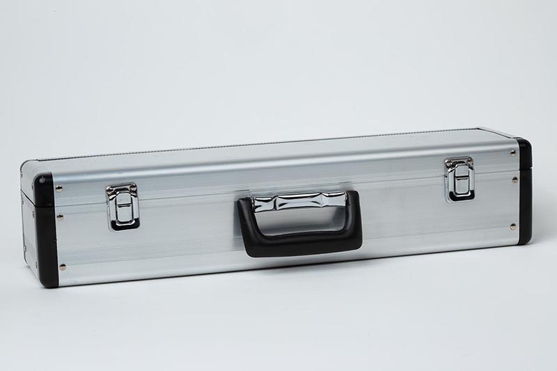

  • Comprend un étui en aluminium robuste pour protéger et ranger la barre de test
  • Actuellement disponible en cône ISO40 (CT/BT/SK)
  • D’autres machines à cônes bientôt

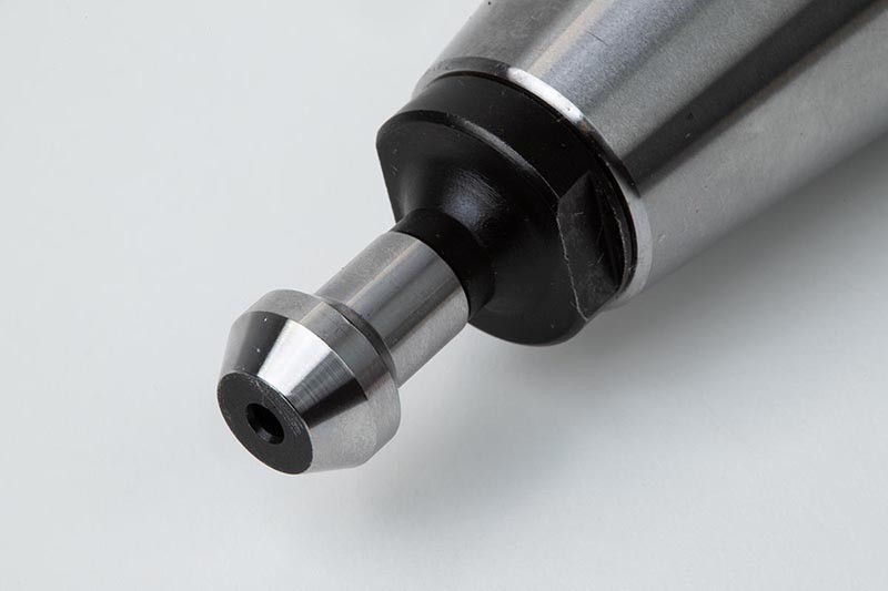

  • Goujon de traction inclus
SPÉCIFICATIONS :
  • Précision du faux-rond : 0,003 mm
  • Circularité : 0,001 mm
  • Rugosité de la surface : Ra 0,1 μm
  • Tolérance du diamètre extérieur : ±0,005 μm
Les barres de test de broche sont destinées à un usage statique uniquement. Ne manipulez pas la broche avec la barre de test installée.
Caractéristiques techniques
Cône de broche CT40
Circularité 0,000039 po \ 0,001 mm
[ØD] diamètre de l’arbre 1,575 po\40 mm
[L2] longueur 11,575 po\294 mm
[GL] Longueur de jauge 11,811 po\300 mm
Concentricité 0,0002 po\0,004 mm
Poids 7,7 lb\3,5 kg
