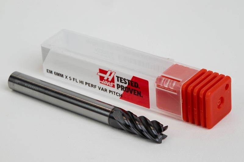

Diamètre 6 mm Fraise monobloc en carbure, 5 cannelures, revêtement AlTiN, tige lisse de 6 mm x LOC de 13 mm, chanfrein de 0,2 mm, HTM
Référence: 03-0523
EM 6MM X 5 FL HI PERF VAR PITCH

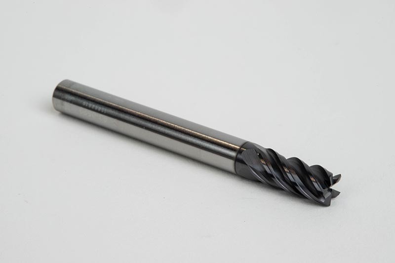

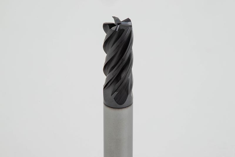

Cette fraise monobloc en carbure à 5 cannelures HTM a un diamètre de coupe de 6 mm, avec une tige lisse de 6 mm, une longueur de la coupe (LOC) de 13 mm, un chanfrein de 0,2 mm et une longueur totale de 57 mm. Avec son revêtement en AlTiN, elle est destinée aux coupes de l’acier inoxydable et des alliages haute température mais elle est aussi capable de couper certaines classes d’acier et de fonte. Cette fraise monobloc est conçue pour une coupe centrale et la configuration unique à pas variable aide à réduire les harmoniques et les vibrations indésirables.

Coupe centrale Oui
Taille Chanfrein\rayon [CHW\RE] 0,2 mm
Revêtement AlTiN
Type de coin Chanfrein
Pays d’origine Corée du Sud
[ØDC] diamètre de coupe 6,0 mm
Direction de coupe Droite
Matériau Carbure
Série fraisage Haas HTM
[FHA°] Angle d’hélice 38
[LOC] longueur de la coupe 13,0 mm
[NOF] Nombre de cannelures 5
[OAL] longueur totale 57,0 mm
Matériau de la pièce à usiner principale S – Alliages haute température, M – Acier inoxydable
Matériau de la pièce à usiner secondaire K – Fonte, P – acier
[ØDMM] diamètre de la tige 6,0 mm
Type de tige Lisse
Pas variable Oui
Poids 0,1 lb\0,1 kg
