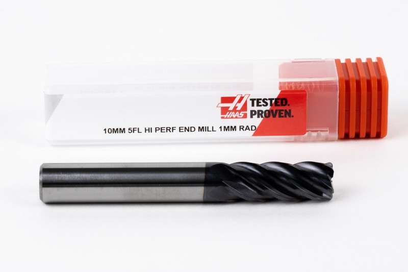

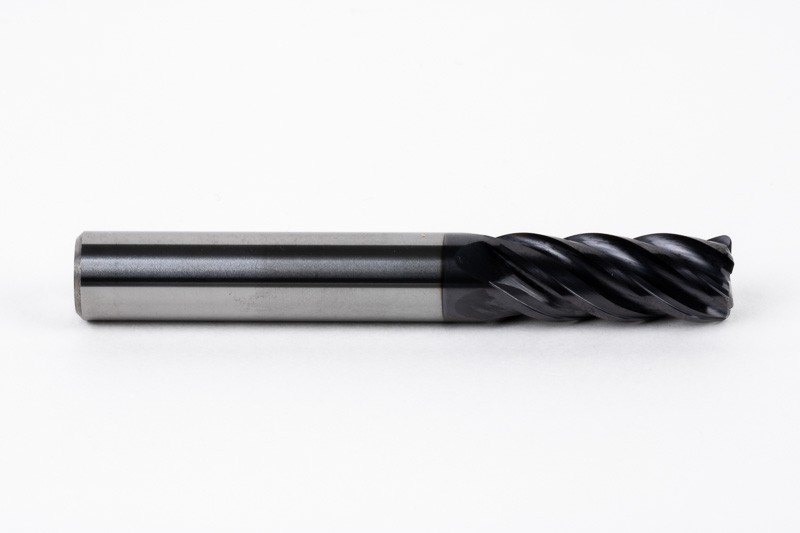

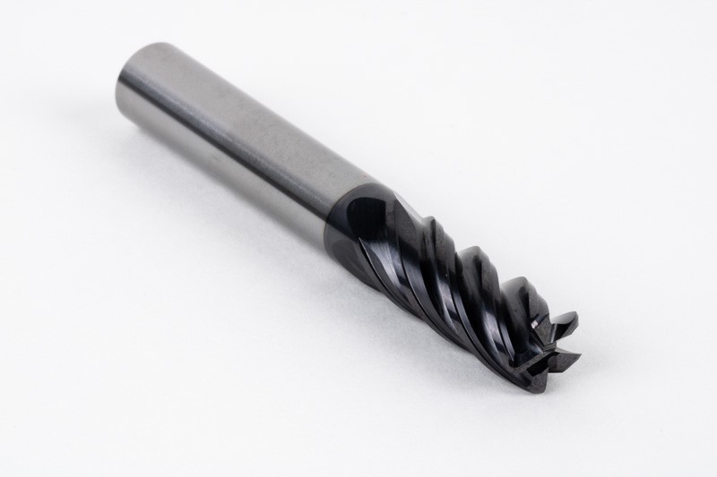

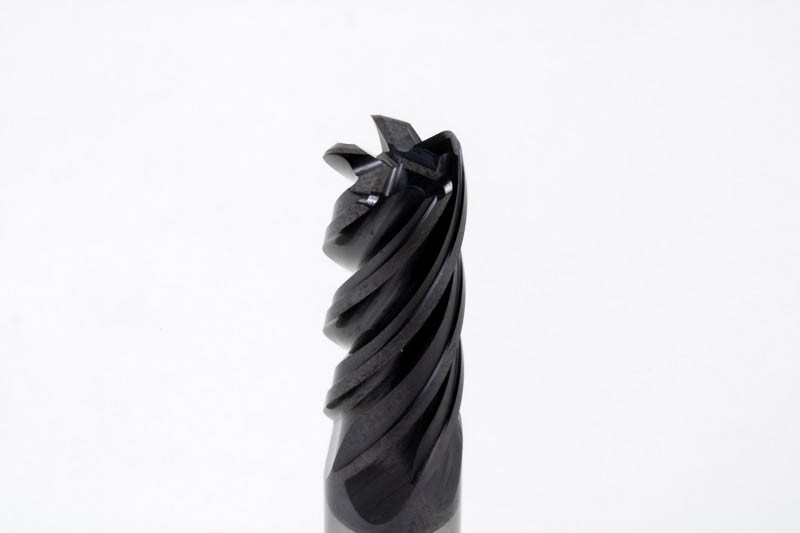

Diamètre 10 mm Fraise monobloc en carbure, 5 cannelures, revêtement AlTiN, tige lisse de 10 mm x LOC de 25 mm, rayon de 1 mm, HTM
Référence: 03-0971
EM 5FL 10 (R1)x10x25x72mm AlTiN,sm
Prix : 34.95 ( / unité)
Prix : 548.95 ( / unité)
Prix : 163.95 ( / unité)
Prix : 21.95 ( / unité)
Prix : 98.95 ( / unité)
Prix : 230.95 ( / unité)
33.97
Cette fraise monobloc en carbure à 5 cannelures HTM a un diamètre de coupe de 10 mm, avec une tige lisse de 10 mm, une longueur de la coupe (LOC) de 25 mm, un rayon de 1 mm et une longueur totale de 72 mm. Avec son revêtement en AlTiN, elle est destinée aux coupes de l’acier inoxydable et des alliages haute température mais elle est aussi capable de couper certaines classes d’acier et de fonte. Cette fraise monobloc est conçue pour une coupe centrale et la configuration unique à pas variable aide à réduire les harmoniques et les vibrations indésirables.
