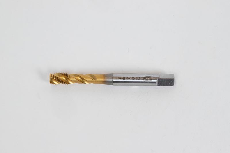

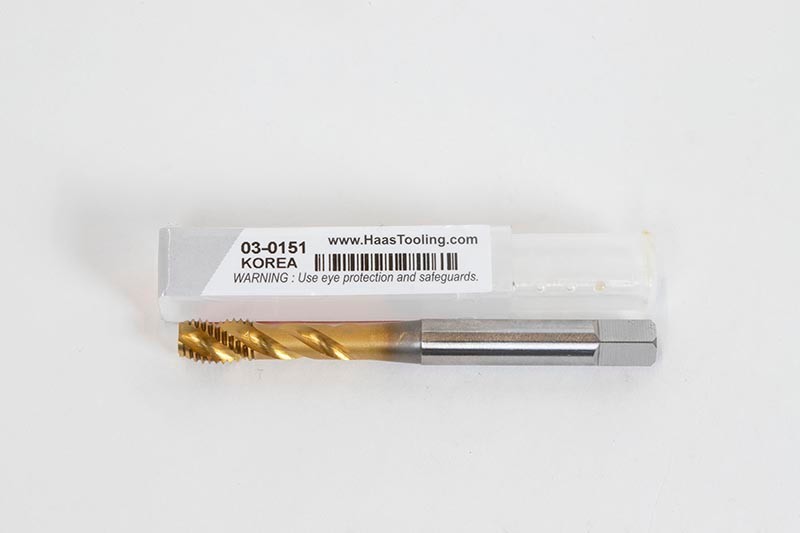

Taraud à cannelure en spirale HSS-E UNF 1/4"-28, tige de 0,255" x longueur de filetage de 0,354", 2,5 x profondeur, finisseur modifié, 3 cannelures, GH4, revêtement TiN
Référence: 03-0151
1/4-28 SP FL TSC MULTIPLE MATERIAL TAP
Prix : 19.95 ( / unité)
12.97
Prix Winner's Circle:
(Enregistrer )
LIVRAISON
  1. Généralités
Caractéristiques techniques
Série du filetage UNC – Unified National Fine (pas fin) Fine
Taille du filetage 1/4"-28
Matériau de la pièce à usiner principale N - Aluminium, K - Fonte, P – Acier, M – Acier inoxydable
Type du taraud Cannelure en spirale
Type de chanfrein À fond modifié
Type de tige Perpendiculaire
Matériau HSS-E
Revêtement TiN
[TPI] filetages par pouce 28 tpi
Diamètre du foret à taraud 0,217 po
[ØDC] diamètre de coupe 0,25 po
[ØDMM] diamètre de la tige 0,255 po
[L2] longueur du chanfrein 2P - 3P
[L1] longueur du filetage 0,354 in
[LU] Longueur utile 1,0 po
[OAL] longueur totale 2,5 po
[SS] Taille du carré 0,191 po
[NOF] Nombre de cannelures 3
[FHA°] Angle d’hélice 40
Longueur/diamètre 2,5 X PROFONDEUR
Limite du pas GH4
Poids 0,1 lb\0,1 kg
