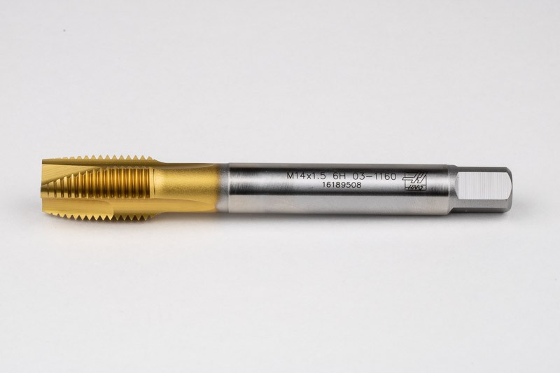

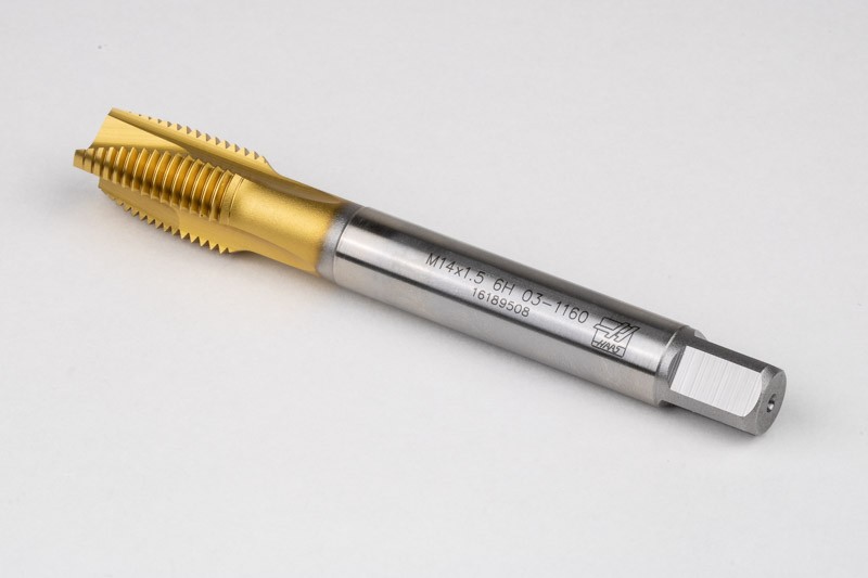

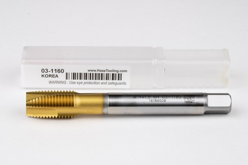

Taraud à pointe en spirale HSS-E M14x1,5 MF, tige de 11 mm x longueur de filetage de 22 mm, 3 x profondeur, intermédiaire, 3 cannelures, 6H, revêtement TiN
Référence: 03-1160
M14 X 1.5 SP PT MULTIPLE MATERIAL TAP
Prix : 31.95 ( / unité)
Prix : 423.95 ( / unité)
Prix : 126.95 ( / unité)
Prix : 16.95 ( / unité)
Prix : 76.95 ( / unité)
Prix : 177.95 ( / unité)
25.97
Prix Winner's Circle:
(Enregistrer )
LIVRAISON
  1. Généralités
DOCUMENTATION TECHNIQUE
  • VITESSES ET AVANCES (INCH)
  • Vitesses et avances (SYSTÈME MÉTRIQUE)
TABLEAU DES MATÉRIAUX ISO
P – ACIER
M – ACIER INOXYDABLE
K – FONTE
N – ALUMINIUM ET NON-FERREUX
H – MÉTAUX DURCIS
Caractéristiques techniques
Série du filetage MF – Métrique pas standard
Taille du filetage M14x1,5
Matériau de la pièce à usiner principale P – acier, N - Aluminium, M – Acier inoxydable, K - Fonte
Type du taraud Spirale (pointe)
Type de chanfrein Fiche
Type de tige Perpendiculaire
Matériau HSS-E
Revêtement TiN
[TP] pas de filetage 1,5 mm
Diamètre du foret à taraud 12,50 mm
[ØDC] diamètre de coupe 14,0 mm
[ØDMM] diamètre de la tige 11,0 mm
[L2] longueur du chanfrein 4P - 5P
[L1] longueur du filetage 22,0 mm
[LU] Longueur utile 40,0 mm
[OAL] longueur totale 100,0 mm
[SS] Taille du carré 9,0 mm
[NOF] Nombre de cannelures 3
[FHA°] Angle d’hélice 0
Longueur/diamètre 3 X PROFONDEUR
Limite du pas 6H
Poids 0,2 lb\0,1 kg
Pays d’origine Corée du Sud
