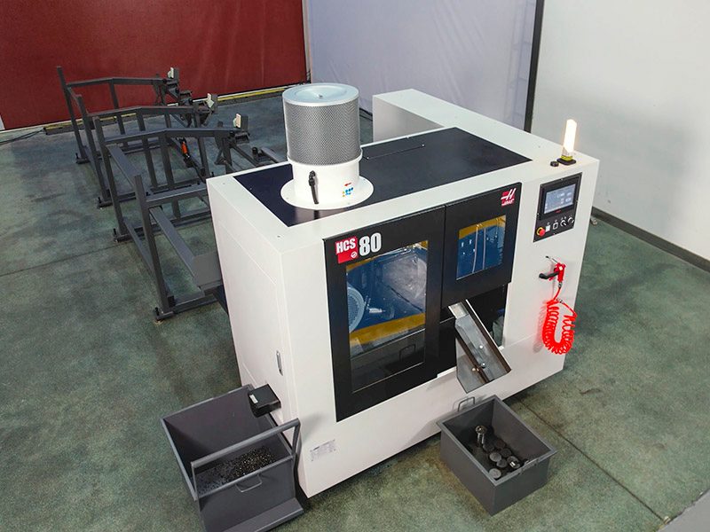

Haas karbidna hladna pila, kapaciteta ∅0,39" – ∅3,15"
Povećajte produktivnost i preciznost u radionici uz Haas HCS-80-CE karbidnu hladnu pilu, dizajniranu da ispuni stroge zahtjeve automatiziranog rezanja metala. Konstruirana za preciznost, naša karbidna hladna pila omogućuje glatke, čiste rezove na različitim metalima, od čelika do aluminija.  HCS-80-CE nudi promjenjive brzine rezanja, automatsko dodavanje materijala i brze posmake rezanja za visoku produktivnost.
  • Raspon rezanja, okrugli – Ø0,39 in – Ø3,14 in (Ø10 - Ø80 mm)
  • Raspon rezanja, pravokutni – 0,39 in – 2,36 in (10 mm – 60 mm)
  • Automatski pužni vijak za odvodnju strugotine
  • Uređaj za usisavanje prašine
  • Sustav raspršivanja maglice
  • Regulator tlaka škripca
  • Automatsko podmazivanje
See Available Stock
Trenutačno vrijeme isporuke
Filtri
Usporedi strojeve
ISTRAŽITE SAV INVENTAR
Kontaktirajte zastupnika
Usporedi strojeve
  • Konfiguracija
  • Specifikacije
  • Informacije o stroju
  • Jamstvo za proizvode
STANDARDNA KONFIGURACIJA
VANJSKA ZAŠTITA
Potpuno zatvorena zaštita prema CE standardu
ELEKTIČNE ZNAČAJKE
CE električna sigurnost
Automatsko isključivanje pri otvaranju vrata
Glavni pogon s trajnim magnetskim motorom
Inverter
ZNAČAJKE PROIZVODA
Automatski transporter strugotine (spiralni tip)
Motorizirana četka za strugotine
Klima-uređaj za električni ormar
LED radno svjetlo
UMETANJE MATERIJALA
Servo posmak rezanja
Jednostavni stol s valjcima
HIDRAULIKA
Automaični transporter strugotine (spiralni)
Gornja stezaljka
Hidraulički ventilator za hlađenje
Raspon rezanja SAE Metrični
Raspon rezanja za okrugle profile Ø0,39 in – Ø3,14 in Ø10 - Ø80 mm
Raspon rezanja za kvadratne profile 0,39 in - 2,36 in 10 mm - 60 mm
Najkraća dužina odrezanog dijela 0,2 in 5 mm
Najkraća preostala dužina u automatskom radu 2,55 in+a 65 mm+a
Najkraći pojedinačni preostali rez 1,18 in+a 30 mm+a
Karakteristike performansi SAE Metrični
Ukupno povezano opterećenje 24 hp 18 kW
Snaga motora pile 14,6 hp 11 kW
Hidraulički motor 3 hp 2,2 kW
Brzina rezanja, beskonačno promjenjiva 30 - 160 rpm 30 - 160 rpm
Brzina posmaka rezanja pile 0,011 - 1,2 in/s 0,3 - 30 mm/s
Brzi pomak 5,9 in/s 150 mm/s
Duljina automatskog posmaka materijala, jedan hod 31,5 in 800 mm
Duljina automatskog posmaka materijala, višestruki hod 393,66 in 9999 mm
List pile SAE Metrični
Promjer lista pile Ø12,4 in Ø315 mm
Provrt lista pile Ø1,25 in Ø32 mm
Debljina lista pile 0,078 in - 0,009 in 2 mm - 2,3 mm
Dimenzije i težina SAE Metrični
Dužina 90,55 in 2300 mm
Širina uklj. transporter strugotine 88,97 in 2260 mm
Visina 87 in 2210 mm
Visina potpore materijala 36,4 in 925 mm
Ukupna težina ≈8708 lb ≈3950 kg
