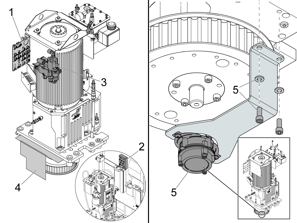

Pritisnite gumb za isključivanje [POWER OFF].  Postavite glavni strujni osigurač na položaj OFF položaj. Zaključajte glavni strujni osigurač. Koristite odobrenu bravu s odobrenom sigurnosnom oznakom.
Izvadite ove dijelove iz stare mjenjačke kutije i stavite ih na zamjensku mjenjačku kutiju:
  1. Nosač priključka
  2. Ako je stroj prije serije CALM naknadno opremljen s HAAS TSC jedinicom bez ležaja, zamijenite novu zavojnicu selenoida (ima 2 zavojnice) originalnim solenoidom (ima 3 zavojnice) iz stare mjenjačke kutije.
Bilješka: Na CALM strojevima, nosač priključka [2] instaliran je iza glavnog vretena. Paket selenoida [3] nalazi se u ormariću CALM. Nijedno ne zahtijeva uklanjanje.
  1. Paket selenoida
  2. Štitnik srednjeg pojasa
  3. Enkoder glavnog vretena

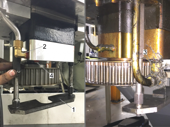

Za naknadnu ugradnju nove servisne mjenjačke kutije s magnetskim enkoderom s glavčinom ugradite potporni nosač koristeći podloške i 8-32 vijke [5].
 Napomena: Ako nosač enkodera ne odgovara, morat će se naručiti ažurirani nosač enkodera koji je uključen u servisni komplet.
Ugradite držač opruge enkodera i enkoder na osovinu motora.
UPOZORENJE: Središnji magnetski enkoder sa glavčinom ne smije biti osno opterećen osovinom motora.
Optički i magnetski enkoderi glavnog vretena:
Nosač enkodera [1] koji drži optički enkoder glavnog vretena ne stane na zamjensku mjenjačku kutiju. Priključak [2] smeta. Ako nosač enkodera ne odgovara, koristite aluminijsku cijev [3] iz korištene mjenjačke kutije. Ugradite cijev [3] na otvor [4] na dnu zamjenske mjenjačke kutije.

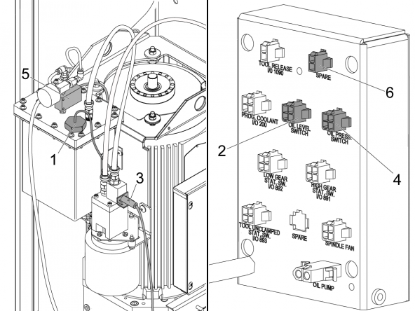

Oprez: Ulje će se istječi iz otvora [3 i 4] kada uklonite čep i priključak. Obavezno odlijte ulje u posudu koja je temeljito očišćena. Morate dodati ulje natrag u rezervoar za ulje mjenjačke kutije kad je cijev [3] postavljena na otvor [4]. Zagađenje ulja može oštetiti zamjensku mjenjačku kutiju.
Uklonite 300A cable [1] s nosača priključka [2] i P41 priključka [3] na IO PCB. Odbacite ovaj kabel.
Ugradite novi kabel 300A [4] koji dolazi s kompletom na stražnju stranu nosača priključka.
Ugradite mali 2-pinski priključak na mjesto označeno SPARE.
Ugradite 4-pinski priključak na mjesto označeno SPINDLE FAN.
Ugradite veliki 2-pinski priključak na mjesto označeno OIL PUMP.
Ugradite drugi kraj novog 300A cable na P41 priključak [3] na IO PCB.
Ugradite kabel označen VMC GEARBOX 2 LEVEL [1] na prostor na nosaču priključka označen OIL LEVEL SWITCH [2].
Ugradite kabel označen TRANS OIL FLOW [3] na prostor na nosaču priključka označen OIL PRESS. SWITCH [4].
Ugradite kabel na tank-venting solenoid [5] na prostor na nosaču priključka označen SPARE [6].
