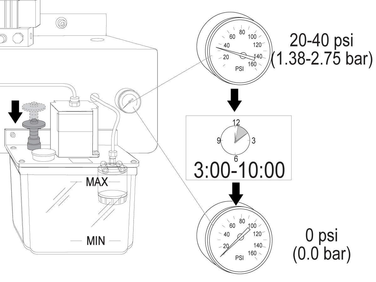

Mehaničko-uljna pumpa Bijur - Ispitivanje
Podignite klip da biste ručno ispumpali crpku sve dok tlak ne očita približno 20 psi (1,38 bara).
 Bilješka: Ako ručica poluge [1] pritisne klip, crpku ne možete ručno ispumpati. Ostavite vreteno do 30 minuta za završetak sljedećeg ciklusa crpke.
U MDI načinu, naredite da vreteno radi na maloj brzini, na primjer, 5 RPM.
To uključuje motor uljne pumpe.
Zaustavite vreteno kada padne ručica poluge.
Odvojite cijev za dovod ulja [1] od priključka [3] iznad filtra kanistera.
Povucite klip [2].
Ulje izlazi iz priključka [3] kada pumpa radi ispravno.
Spojite cijev za dovod ulja.
Ako nikakvo ulje ne izađe iz priključka, pogledajte Vodič za rješavanje problema s mehaničko-uljnom pumpom Bijur.
U MDI načinu, naredite da glavno vreteno radi malom brzinom, na primjer, 5 RPM.
 Bilješka: Mehaničkoj pumpi Bijur treba oko 30 minuta da prođe ciklus.
Pogledajte mjerač tlaka ulja kad klip padne.
Mjerač tlaka ulja pokazuje 20 do 40 psi (1,38-2,75 bara). Tlak se postupno smanjuje na 0 psi (0,0 bara) za 3-10 minuta.
