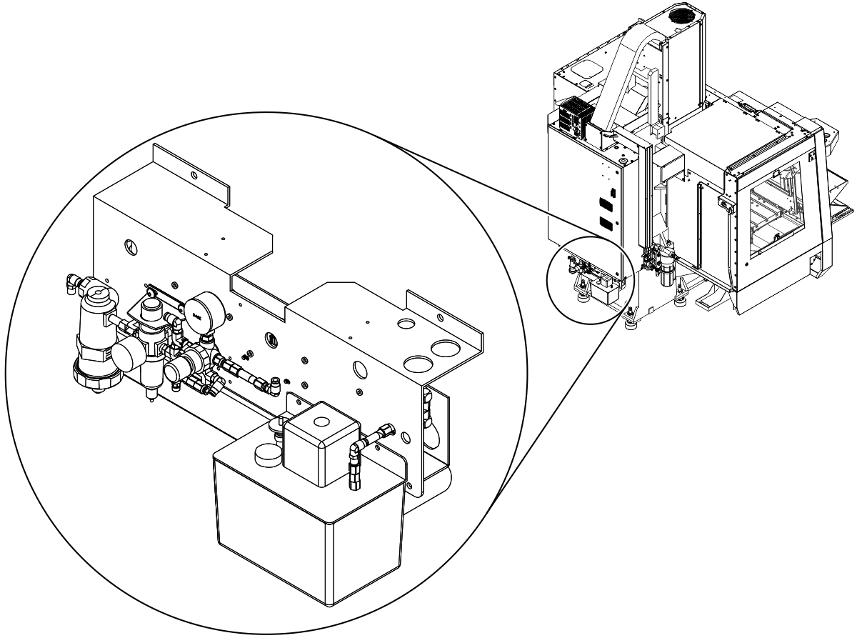

如果您的 Bijur 机械机油泵具有以下功能之一,则适用此程序:
  • 机油泵位于机床护罩下的空气和润滑面板中。
  • 无滴视玻璃
  • 1 个滴视玻璃
  • 2 个油滴观察玻璃
所需零件: P/N 93-1195 Lube Oil Tank

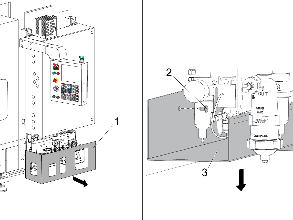

拆下润滑面板的盖 [1]。
拆下连接电缆托盘 [2] 的 (2) 螺钉。拆下电缆托盘 [3]。
 注意: 为了清晰起见,从图像中拆下空气和润滑管路。

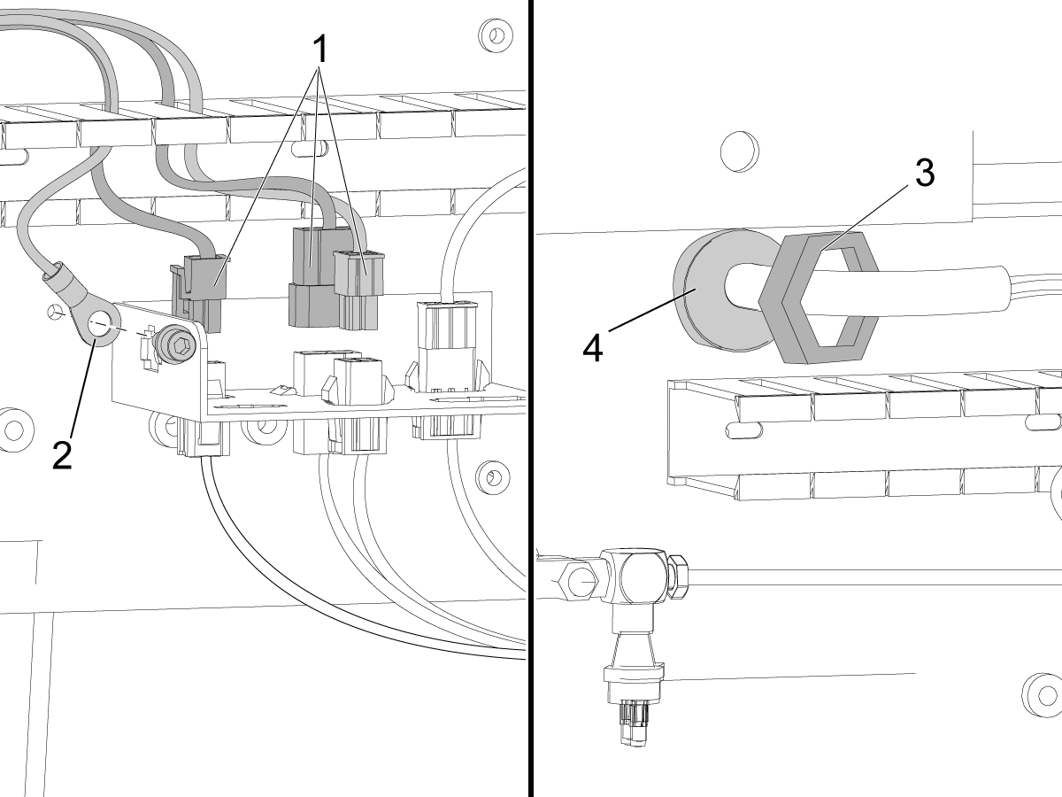

用以下标签断开 (3) 根电缆 [1]:
  1. 润滑泵
  2. 润滑低
  3. OIL PRES

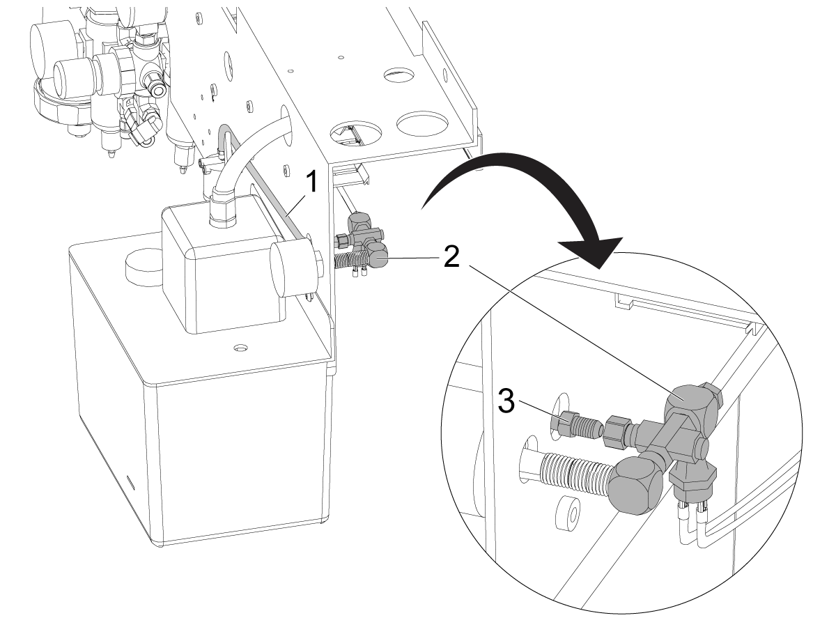

拧下将导管 [4] 连接到面板的螺母 [3]。拆下螺母 [3]。
断开从机油滤清器中流出的管 [1]。拧下接头 [3],使其连接到管接头组件 [2]。

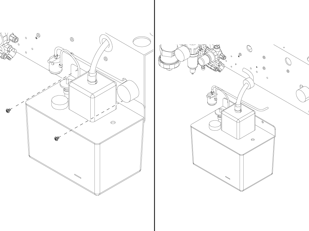

拆下将机油泵连接到面板的螺钉。拆下泵。
按相反顺序执行这些步骤以安装泵组件。

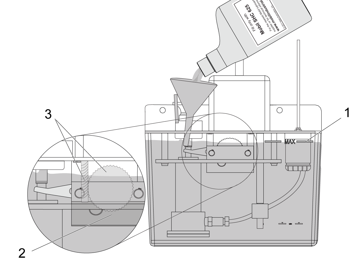

将油箱加注到 最高 加注线 [1]。
 注意: 为防止污染积聚,请使用美孚 SHC 625、美孚  5W-20 或美孚  10W-30。不要使用美孚 Vactra #2。
 注意: 每次加注储罐时,必须将储罐加注到加注管 [1]。这可确保低谷 [2] 充满油。这将润滑泵的驱动器和蜗杆齿轮 [3]。
