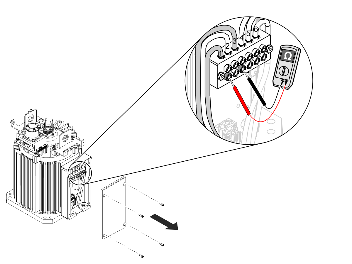

Spindle Motor Test
Korektivna radnja
Odspojite sve žice iz terminalnog bloka koji se nalazi na električnom ormariću i uklonite prespojnike.
Za provjeru tih terminala na motoru koristite multimetar:
  • Mjerite između priključnih vodova motora ili terminala (1-4) (2-5) (3-6). Ako je razlika između svakog para veća od 0.1 Ohma, zamijenite motor vretena.
  • Mjerite između priključnih vodova motora ili terminala (2-4 i 3-4) (1-5 i 3-5) (1-6 i 2-6). Ako očitanje multimetra nije otvoreno (O.L.), zamijenite motor vretena.
  • Izmjerite između svakog pojedinačnog kabela motora ili terminala i armature motora. Ako očitanje multimetra nije otvoreno (O.L.), zamijenite motor vretena.

Provjerite nije li oštećena remenica enkodera. Provjerite je li uvrtni vijak pritegnut.
Program/Application
Korektivna radnja
Smanjite brzinu napredovanja osi ili prilagodite rpm vretena u programu.
Provjerite postoje li tupi ili oštećeni alati.
Coolant (TSC Only)
Korektivna radnja
Uklonite poklopac glave i provjerite da li u TSC unionu ima curenja. Curenje rashladnog sredstva može prouzrokovati ulazak rashladnog sredstva u motor i ispiranje masti iz ležajeva.
Bearings
Korektivna radnja
Oštećeni ležajevi u motoru vretena mogu uzrokovati probleme s završnom obradom obratka. Obratite se lokalnom HFO-u radi analize vibracija kako biste vidjeli jesu li ležajevi oštećeni.
Electrical Diagrams: Spindle Encoder Feedback / Drive Command
