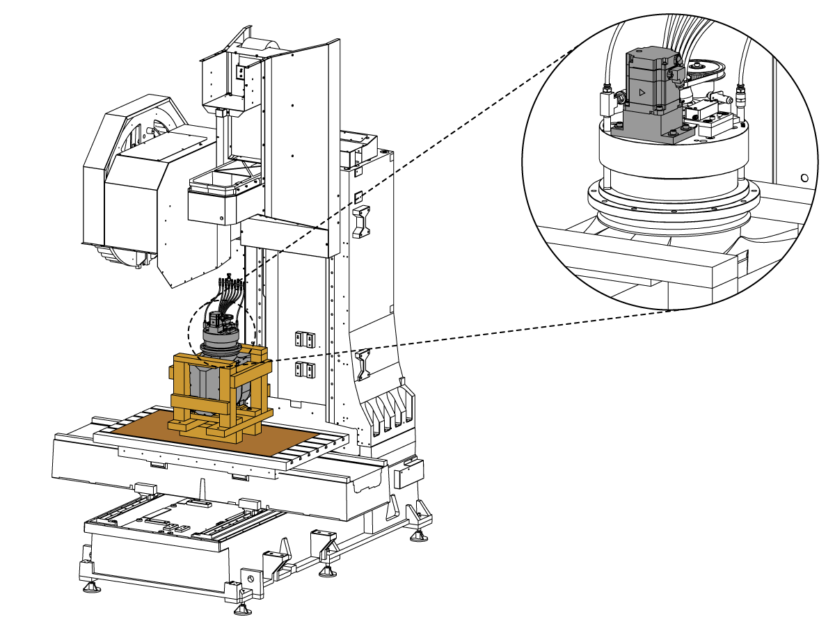

Removal of Spindle Head
Avance el eje Z hasta la parte superior del recorrido.
Retire las cubiertas metálicas [1] para acceder a las conexiones de cables dentro del cabezal del husillo.
Establezca el eje B y C en su posición de origen.
Coloque un trozo de cartón [1] o tapete protector en la mesa VR para evitar dañar la mesa durante el proceso de extracción/instalación.
Coloque bloques de madera [2] lo suficientemente altos como para sostener el cabezal del husillo sin que el husillo toque la mesa. Baje el cabezal del husillo sobre los bloques. Bajará el cabezal del husillo hasta que el cabezal del husillo esté completamente apoyado, esto se indica cuando la carga del eje Z alcanza el 0-1%.
  Advertencia: Los bloques de madera utilizados deben ser del mismo tamaño. Los bloques incompatibles pueden causar daños en el cabezal del husillo.

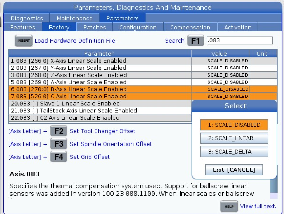

 Nota: Tenga en cuenta todos los valores de parámetro/ajuste antes de cambiar. Tendrán que restablecerse después de que el nuevo cabezal esté en su lugar.
Utilice una llave de servicio para desactivar las básculas de los ejes B y C en el ajuste de fábrica.  Parámetros 6.083 y 7.083.

Utilice una llave de servicio para establecer el parámetro 76 Retardo de alarma de baja presión de aire a999999.
7
Utilice una llave de servicio para desmarcar el 4.o y 5.o eje en la pestaña Mesa rotativa en Configuración.

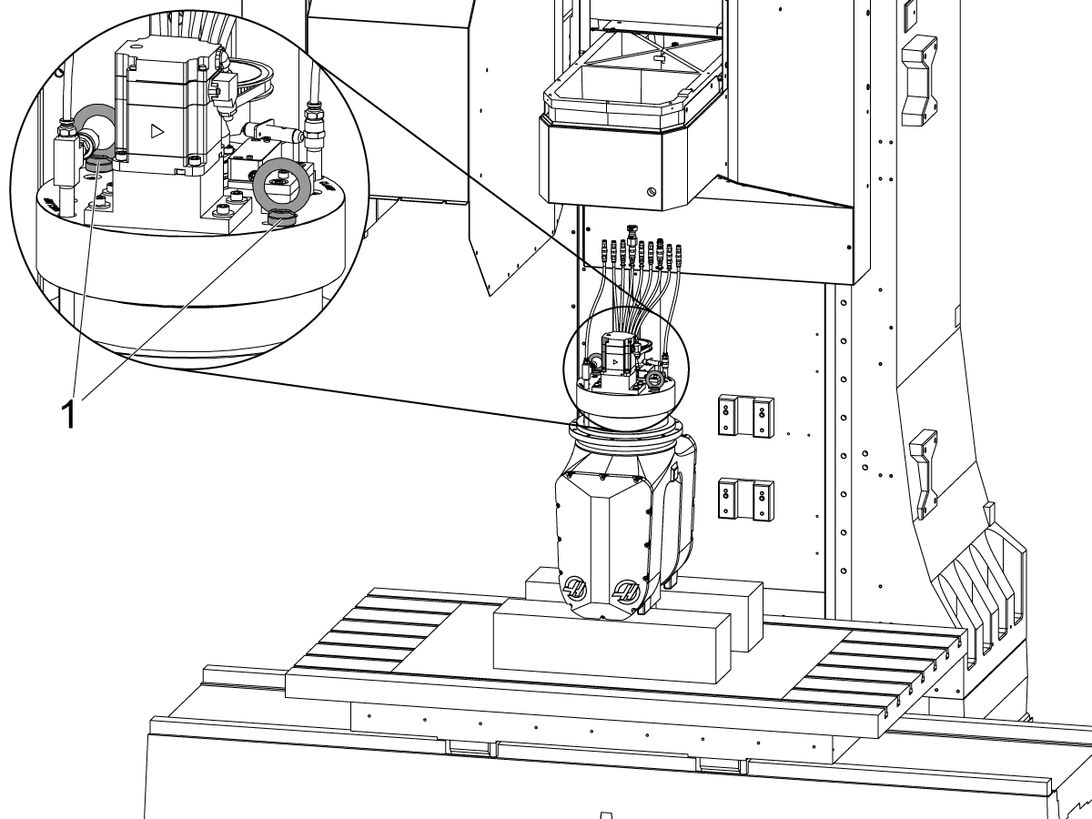

Separe el husillo de la pieza fundida del cabezal del husillo elevando el eje Z, asegúrese de que la carcasa despeje ambos servomotores en el husillo de reemplazo y el husillo actual.
Pulse [EMERGENCY STOP].
Instale el EYE BOLT 1/2-13 X 0.88 X 1.19 I.D. SHLDR [1] en el cabezal del husillo.
Con todos los cables y mangueras desconectados, utilice una correa de elevación y un montacargas adecuados para sacar el cabezal del husillo antiguo de la máquina.
 Nota: Peso
aproximado del conjunto de cabezal H-5AX:
DOUBLE YOKE H-5AX HEAD HSK A63 20K = 405 lb (184 kg)
 Nota: Compruebe si hay cuñas restantes en las superficies de acoplamiento del eje Z y C.  Tome nota de la cantidad y la colocación de la cuña.
