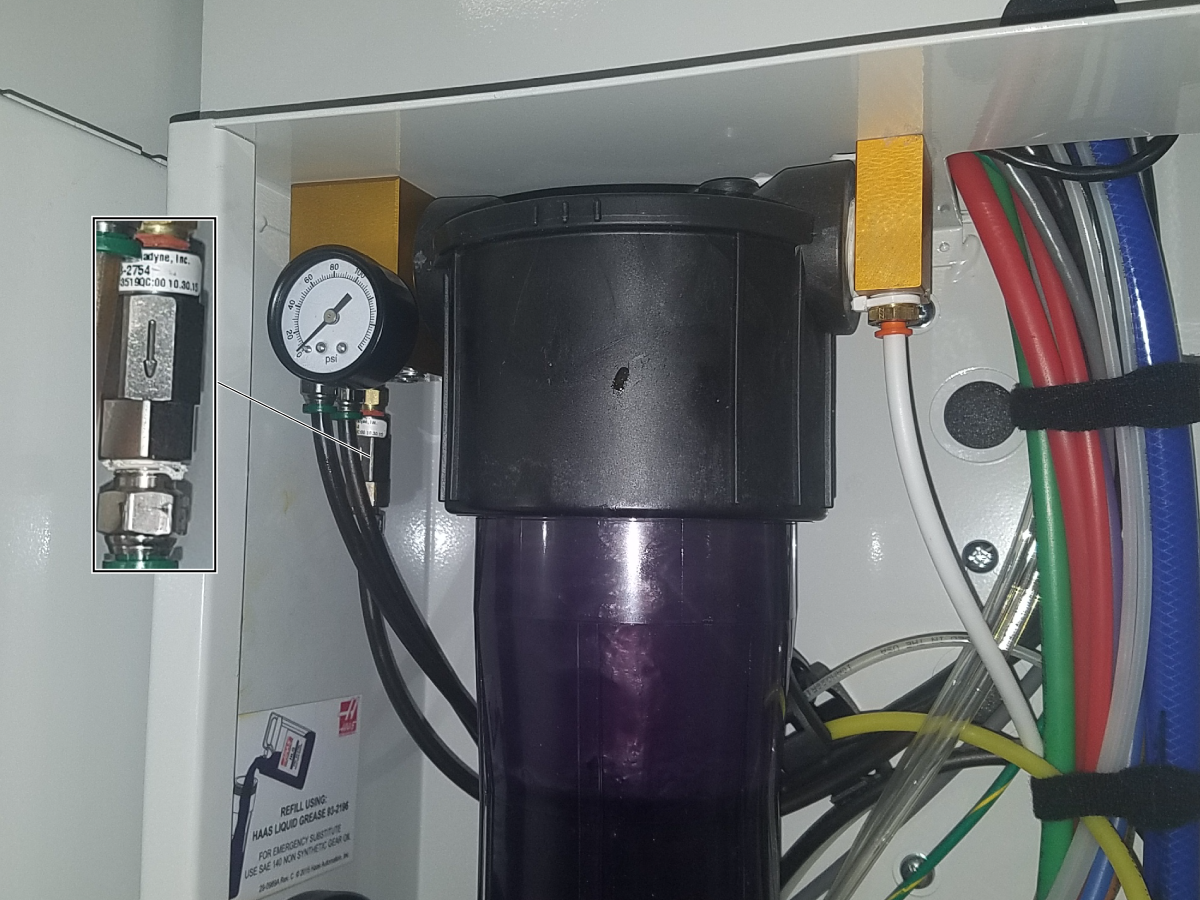

Vertical Axis Check Valve
Acción correctiva: Compruebe la presencia de una válvula de retención en el tubo de grasa del eje vertical.
Si hay aire en este tubo o no hay grasa, instale la válvula de comprobación (P/N: 58-2754) en este puerto del colector. Aseegurese la flecha está apuntando hacia abajo tal y como se muestra en de la imagen.
La máquina realiza un ciclo de lubricación de axis cada 24 horas de tiempo de alimentación del eje. En algunos casos es posible que la máquina pueda pasar un período prolongado de tiempo sin un ciclo de lubricación de Axis. Si esto sucede y el tubo de grasa del eje Z de la máquina no tiene una válvula de retención, la grasa puede volver por el tubo. Cuando la máquina realiza su siguiente ciclo de lubricación, sólo el aire se empuja a través del tubo. Los ejes horizontales se lubrican correctamente, mientras que el eje vertical sólo recibe aire. Con el tiempo, esto daña el husillo de bolas del eje vertical, las guías lineales y los camiones.
La válvula de retención en el tubo de grasa del eje vertical evita que la grasa vuelva por el tubo. Instale una válvula de retención si la máquina no tiene una.
