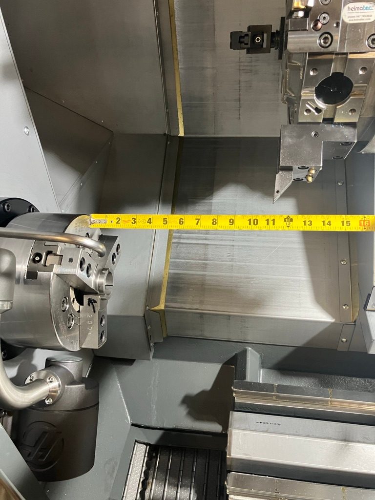

  • Still inn G54 Z omtrent 11 tommer (30 cm) fra forsiden av chucken.
  • Still G54 X og Y til null.
