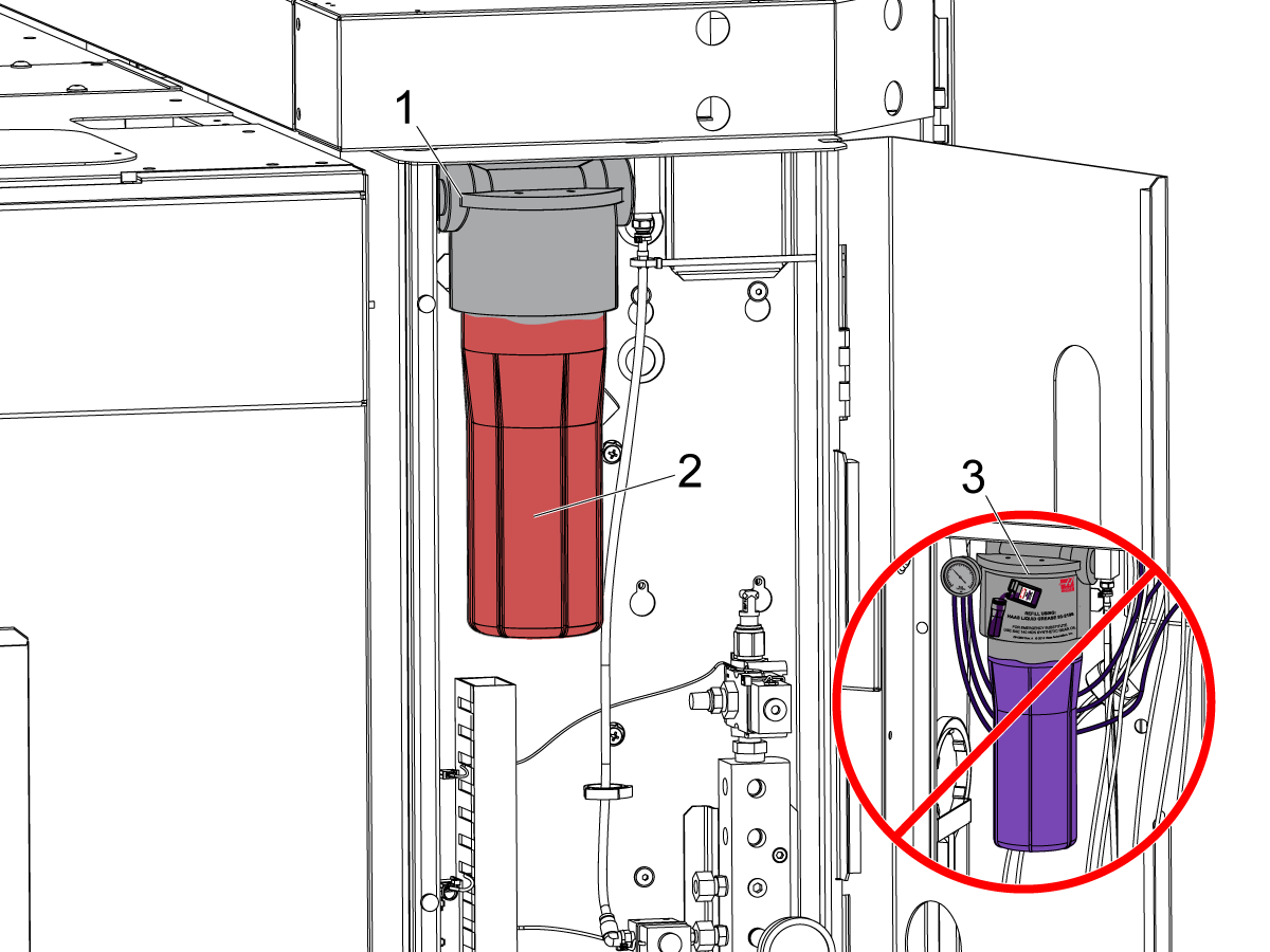

Denne prosedyren forteller deg hvordan du fyller fettbeholderen i maskiner som bruker rødt Mobil SHC007-fett. På maskiner som bruker rødt Mobil SHC007, har ikke fettbeholderen [1] en trykkmåler [2]. IKKE bruk dette fettet i maskiner som bruker Haas flytende fett [3].
Hvis beholderen for væskefett har en trykkmåler og fettet er lilla, må du ikke bruke rødt SHC007-fett. Dette fettet vil føre til at systemet blir tilstoppet. Utfør aksesmøringssystemet - fettbeholder - Haas flytende fett - påfyll prosedyre.
Hvis du får en Tom fettbeholder -alarm, må du først fylle opp fettleveringssystemet etter at beholderen er fylt. Utfør "aksesmøringssystemet - fettbeholder - SHC007 - fyll opp og test" på slutten av denne prosedyren.

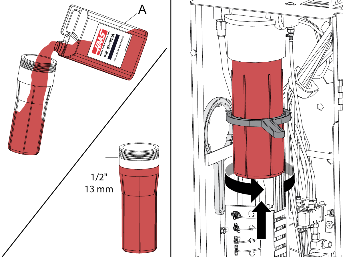

Bruk den medfølgende skiftenøkkelen til å løsne og fjerne fettbeholderen.
Inspiser beholderen for sprekker eller skader. Skift ut beholderen hvis den er skadet eller sprukket.
Hell MOBIL SHC 007 [A] inn i beholderen til ca 1/2" (13 mm) under trådene på beholderen.
 Merk: Det kan være nødvendig å fylle beholderen igjen etter at du har fjernet luft fra systemet.
 Merk: For å unngå søl, må beholderen ikke overfylles.
Monter beholderen og stram den til med skiftenøkkelen.
 Forsiktig: Beholderhodet har en stopp. Når du strammer beholderen, må du ikke prøve å stramme videre etter at du føler at det stopper.

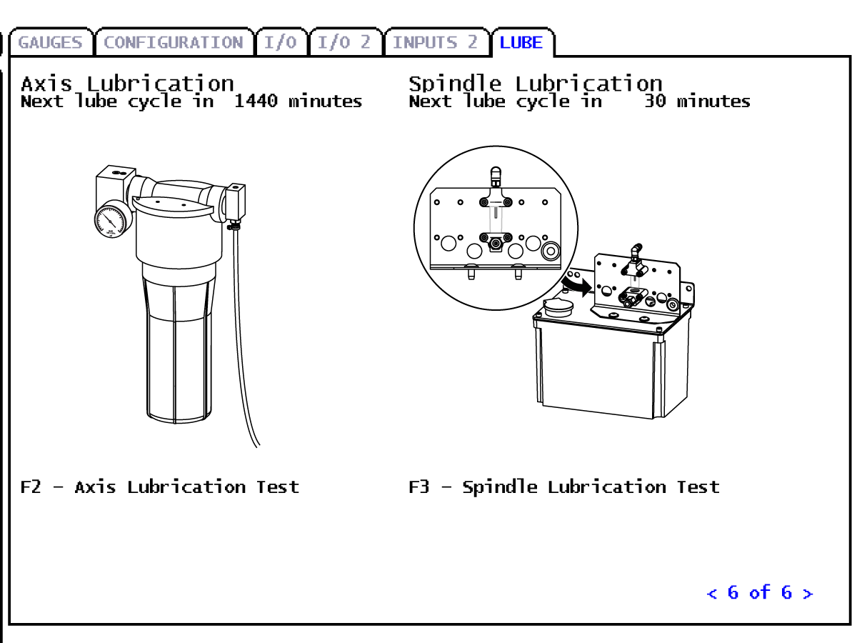

Hvis maskinen har en klassisk Haas-kontroll:
  • Trykk [PARAMETER DIAGNOSTIC] (2) ganger for å vise diagnostikksiden.
  • Trykk på[CANCEL].
  • Gå til LUBE -fanen.
  • Trykk på[WRITE/ENTER].
  • Trykk [F2] for å starte akse-smøringstesten.
Hvis maskinen har en neste generasjons kontroll:
  • Trykk på[DIAGNOSTICS].
  • Gå til  Maintenance -fanen (vedlikehold).
  • Trykk [F2]for å starte akse-smøringstesten.
Utfør akse-smøringstesten på nytt til du ikke lenger får aksesmøringsalarmer. Vent minst (1) minutt mellom testsyklusene for akse-smøring.
