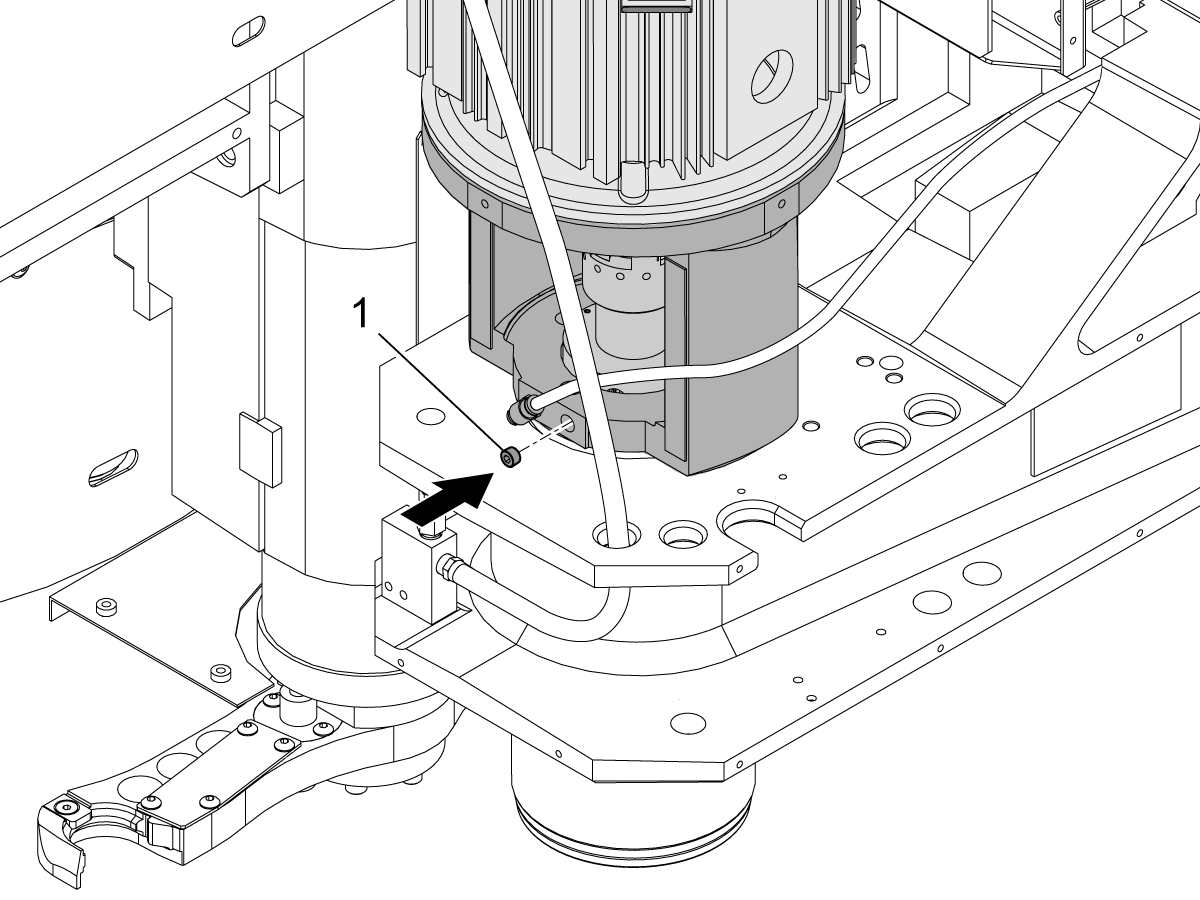

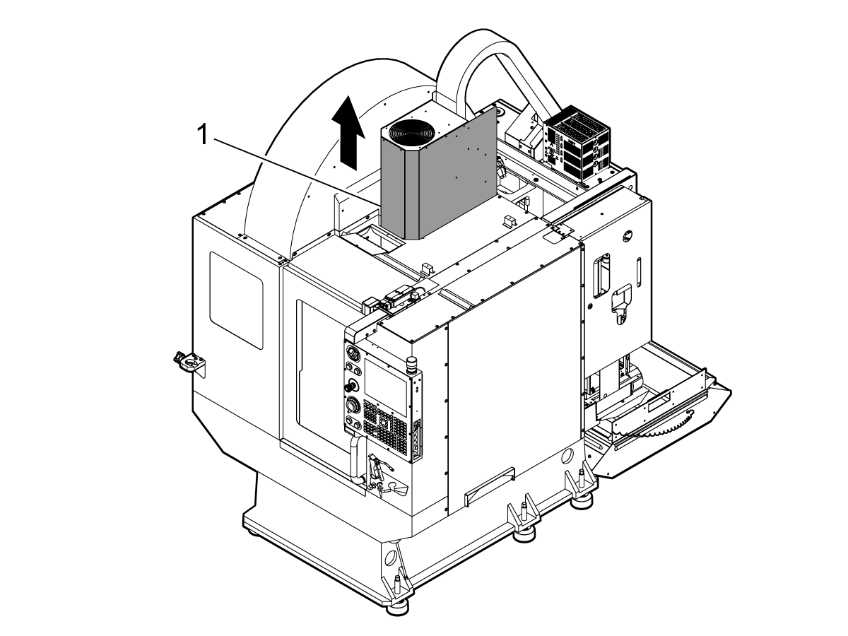

Fjern dekselet [1] for spindel hodet.
Flytt spindelen ned for å få tilgang til monteringsenheten for spindelmotoren.

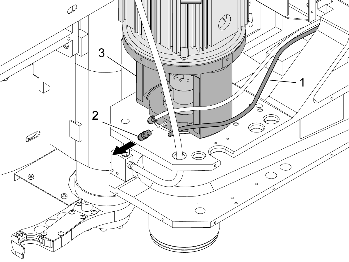

Finn (2) tilstøtende beslag og (2) rør som går inn i enheten [3]. Fjern røret [1] og beslaget [2] til høyre.
Monter pluggen [1] inn i åpningen der du fjernet beslaget.
Monter spindelhodets dekselpanel.

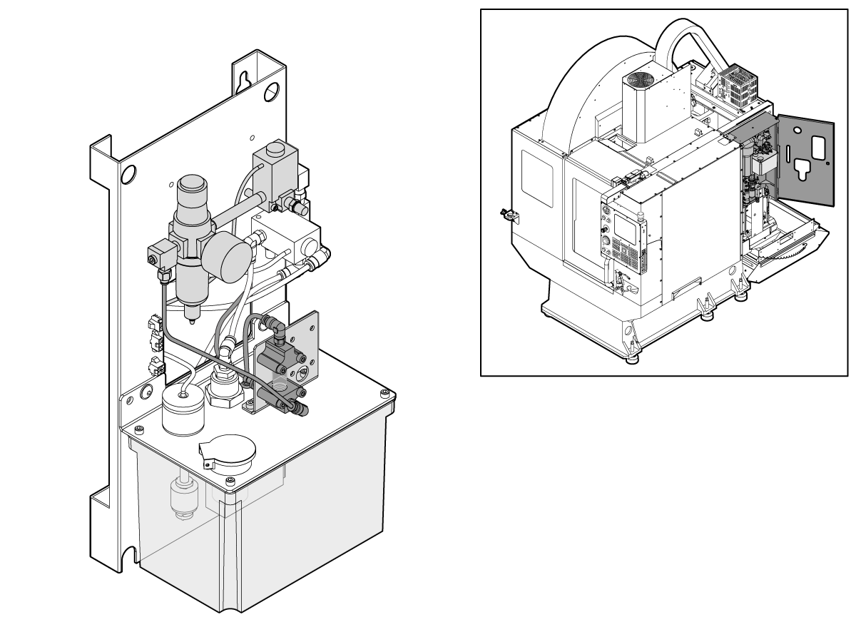

Åpne luft-og smøre paneldøren.
Støtt olje reservoaret mens du fjerner (4) skruene som fester reservoaret til lokket.
Fjern oljebeholderen fra lokket.
Sett oljereservoaret på en stabil overflate. Dekk til oljereservoaret for å holde det rent.

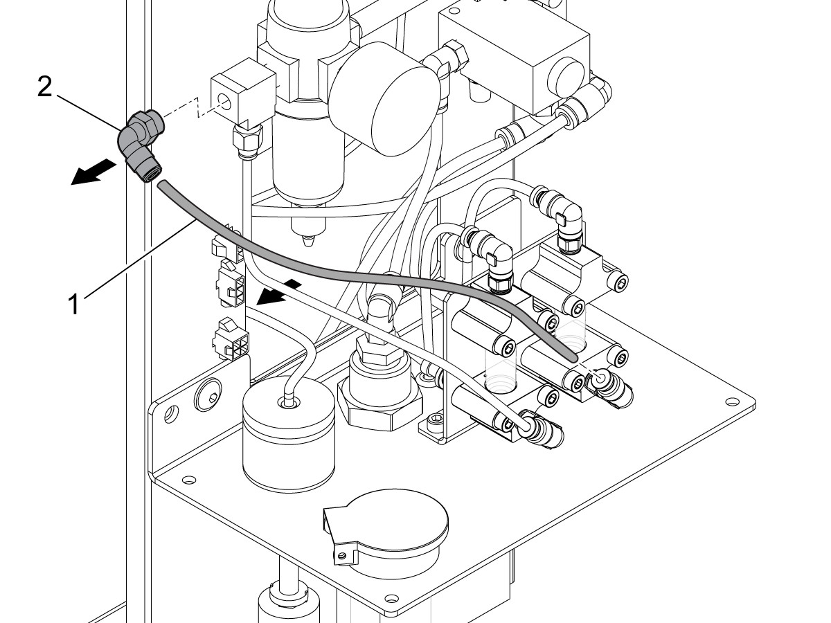

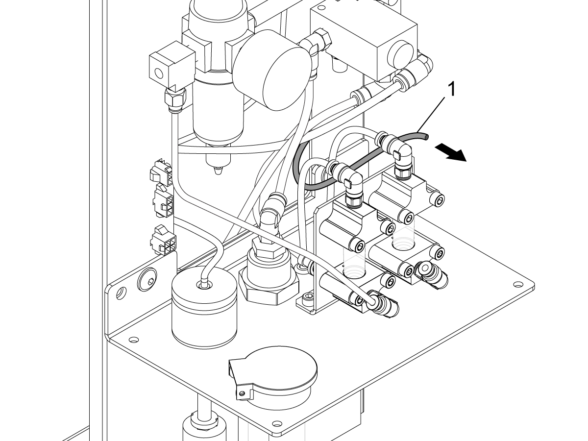

Fjern luftslangen [1] og beslaget [2] fra lavtrykksregulatoren.
6

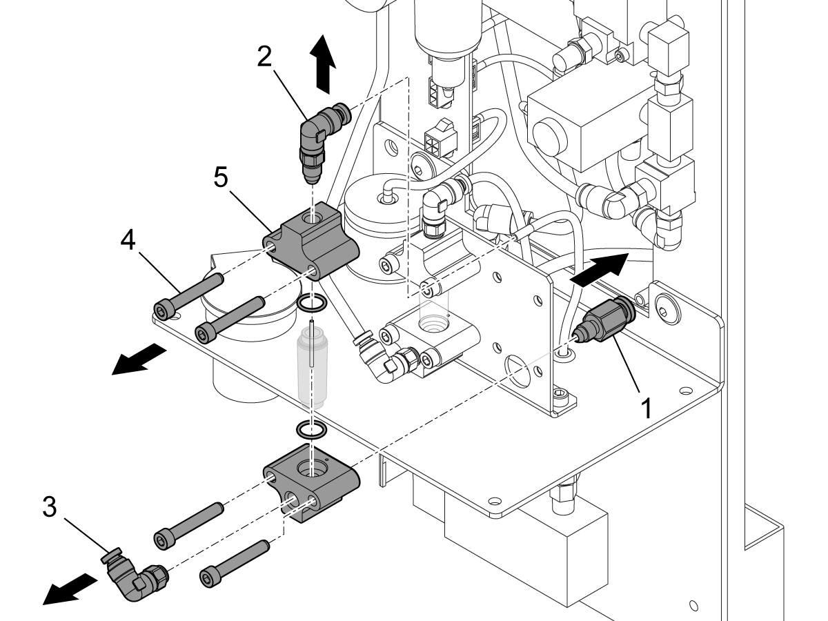

Koble spindelens luft- og oljerør [1] fra enheten for drypp-sieglasset.
Fjern luft- og oljerøret forsiktig fra maskinen.
7
Fjern disse delene fra enheten for drypp-seglasset:
  • luft- og oljebeslaget [1]
  • oljebeslaget [2]
  • luftbeslaget [3]
Fjern skruene [4] og enheten [5].

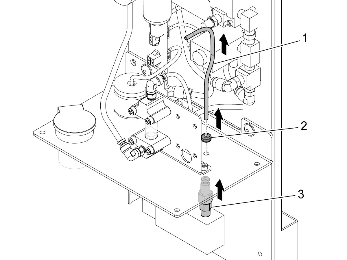

Fjern oljeslangen [1] og gummitetningen [2] fra oljereservoarlokket.
Fjern beslaget [3] fra porten på pumpehuset.

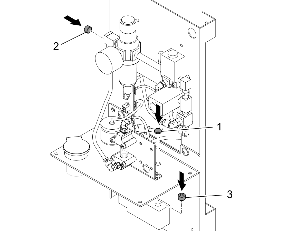

9
Monter en blind gummitetning [1] i hullet på oljereservoarlokket.
Installer en plugg [2] i den åpne porten til lavtrykksregulatoren.
Installer en plugg [3] i den åpne porten på pumpehuset.

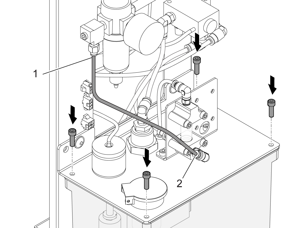

10
Fest reservoaret til lokket. Bruk (4) skruene.
Kontroller at luftrøret [1] er koblet til lavtrykksregulatoren og til porten [2] for enheten.
