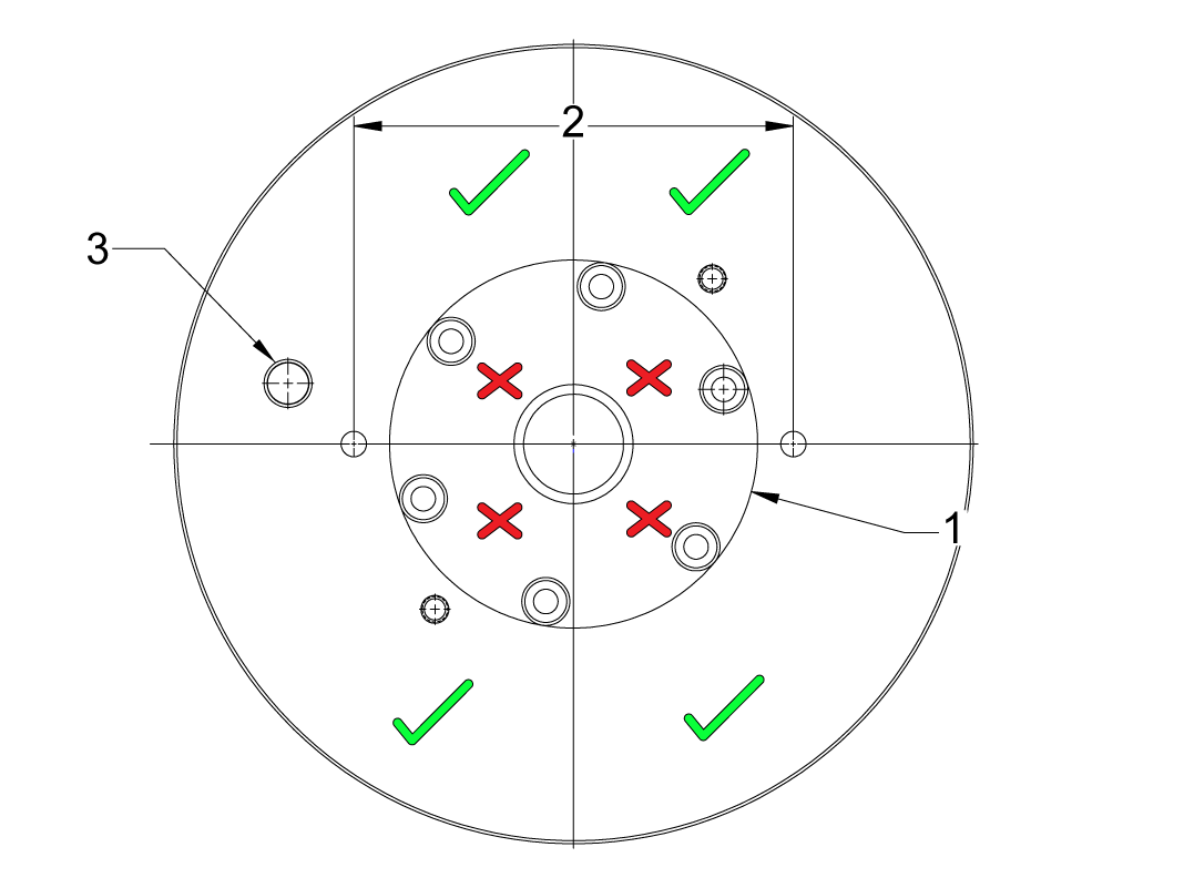

Machines with a Blank Platter
Dette avsnittet er for hydrauliske skrustikker med 2 monteringsbolter.
Blanke plater har en ingen boresone [1] på  Ø7,25 tommer og ↧1,75 tommer for tilpasset arbeidsoppspenning på disse platene.
Maskiner som selges med en blank plate har også muligheten til å kjøpe Haas hydraulisk skrustikke.
For å installere skrustikken må brukeren bore monteringshull utenfor ingen boresone [1].  Returner B- og C-aksen hjem og bor med hullmønsteret som følger:
  • Haas hydraulisk skrustikke: (2x) 1/2-13 hull ved 9 tommer (på midten) [2]
for monteringsboltene, monteringsbolten. Bruk tilgangshullet for bremsetømming for referanse [3].
MERK: Avbildet er en UMC-500 blank plate, men ingen boresone og Haas hydraulisk skrustikke-hullmønster vil være den samme på alle UMC-modeller.
Dette avsnittet er for hydrauliske skrustikker med 4 monteringsbolter.
  • 6 og 8 tommer Hydraulisk skrustikke  – 4x 1⁄2-13 ved 103,6 mm [2] x 63 mm [3] (på midten)
  • 10 tommer Hydraulisk skrustikke – 4x 1⁄2-13 ved 124,7 mm [2] x 63 mm [3] (på midten)
For monteringsboltene, monteringsbolten. Bruk tilgangshullet for bremsetømming for referanse [3].

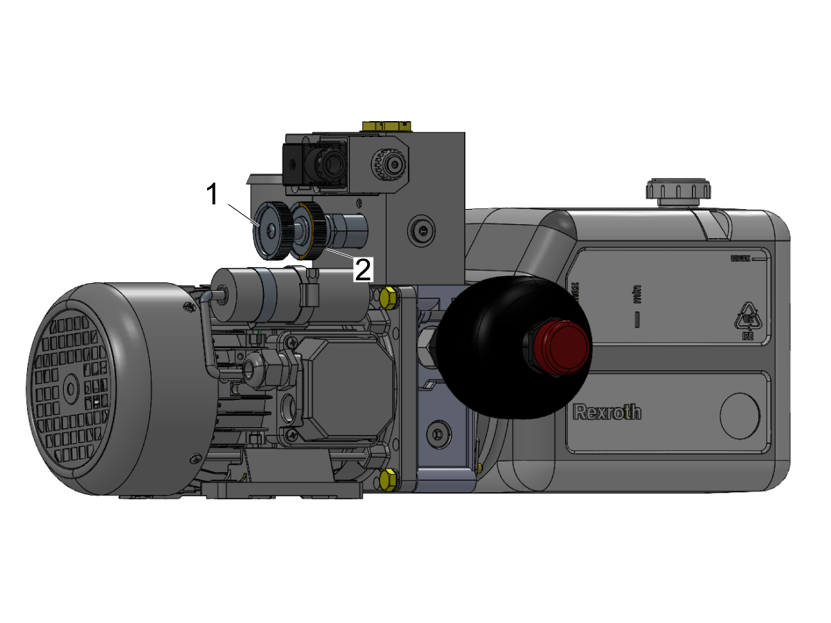

Hydraulic Vise - HPU Dial and Valve
Trykkfall på kontrollerens målerside er normalt da den overvåker akkumulatortrykket [1]. Trykk på kontrolleren skal alltid være høyere enn på hjulet for at systemet skal holde klemmekraften konsekvent.
 MERK: 100 psi/5 minutter er det som anses som normalt trykkfall.
HPU-hjulet [1] plassert på HPU vil vise trykket som brukes på skrustikken, kontrollerens HPU-trykk som finnes på målersiden vil vise trykket som overvåkes fra akkumulatoren [2].
 MERKNAD: Trykket kan variere innenfor 10 psi så lenge akkumulatoren funger som den skal.
For å gjøre justeringer av trykket som brukes på skrustikken, brukes knotten angitt som [1] til å utføre justeringen mens knotten angitt som [2] brukes til å låse justeringen på plass.
NOTER DEG AT: Er trykket på dreieskiven høyere enn 10 psi, sjekker du om knotten [2] er festet på plass og om skrustikken eller anlegget har lekkasjer.
Haas' hydrauliske skrustikker vil ha et diagram for hydraulisk skrustikkeklemmekraft som kan brukes til å oppnå riktig klemmekraft i forhold til trykket på hjulet.
NOTER DEG AT: Diagrammet gjelder IKKE for tredjeparts skrustikker.
