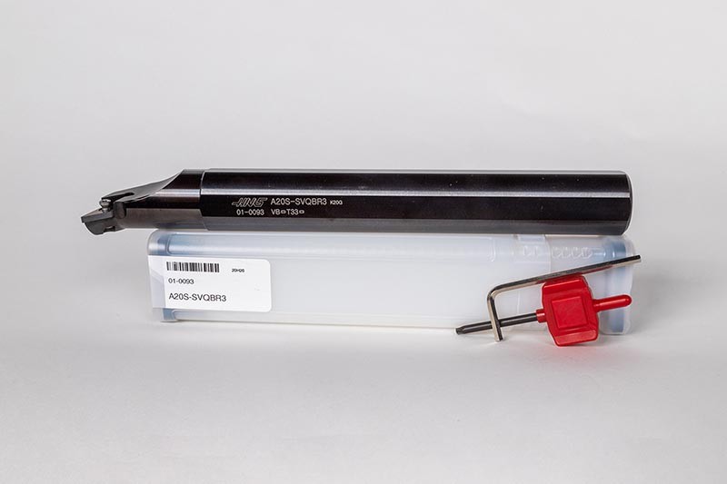

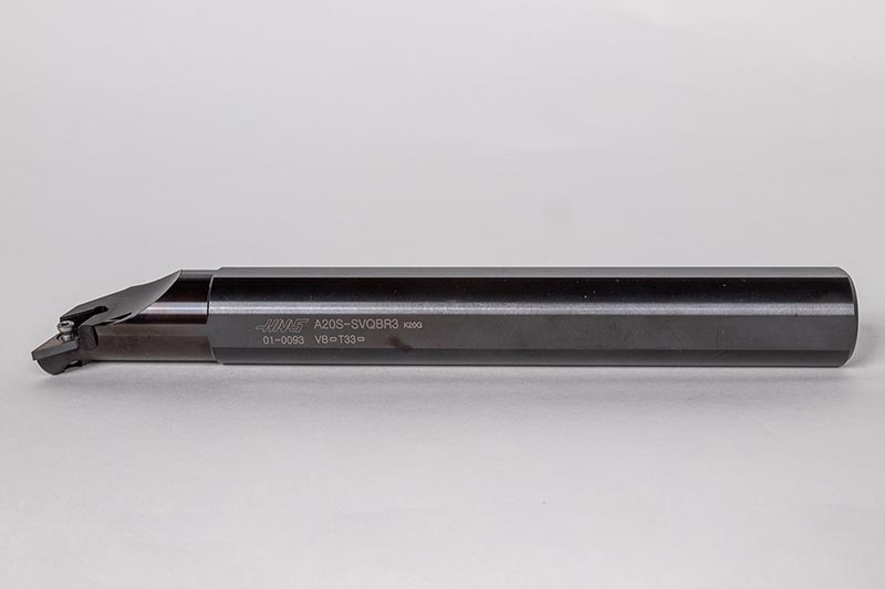

A20S-SVQBR3, 1-1/4" Ø interne (ID) boorstaaf met stalen schacht, rechtshandig, schroefvergrendeling, koelmiddel door gereedschap
Werkstuk #: 01-0093
A20S-SVQBR3
Prijs: 141.95 ( / eenheid)
92.97
Technische documenten
  • 3D-model (ZIP)
Meetsysteem Inch - ANSI
Type staaf A - Stalen staaf + koelmiddel
Klemtype S - Vastschroeven
Gereedschaporiëntatie Intern
Hand van gereedschap Rechts
Wisselplaattype V-stijl - 35° ruitvormig
[ØD] Min. Bewerkingsdiameter 1,705 inch
[ØDMM] Schachtdiameter 1,25 inch
[LH] Koplengte 2,205 inch
[OAL] Totale lengte 10,0 inch
[H] Schachthoogte 1,171 inch
[s] Afmeting midden tot wisselplaat 1,0 in
[°] Afloophoek 108 DEG
[IC] Ingeschreven cirkeldiameter 0,375 inch/9,53 mm
[D1] Gatmaat wisselplaat 0,173 inch \ 4,4 mm
Afbeelding 3
Gewicht 3,8 pond\1,7 kg
Land van herkomst Zuid-Korea
