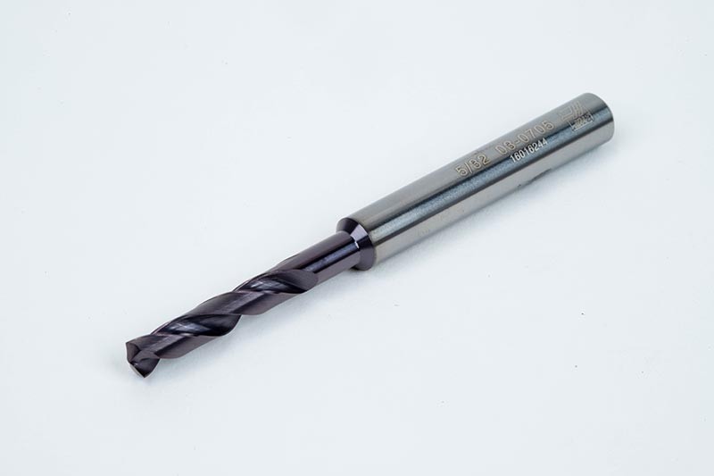

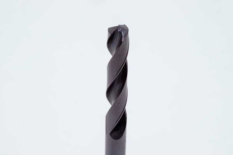

5/32" Ø Hardmetalen boor, 6 mm schacht x 140° hoekpunt x 30° helix, 3XD, 2 groef, Titaan-aluminium-nitride gecoat
Werkstuk #: 03-0705
DRILL CARBIDE STUB 5/32"
Prijs: 29.95 ( / eenheid)
20.97
TECHNISCHE DOCUMENTEN
  • Snelheden en voedingen (INCH)
  • Snelheden en voedingen (METRISCH)
ISO-MATERIAALTABEL
P - STAAL
M - ROESTVRIJ STAAL
K - GIETIJZER
N - ALUMINIUM EN NON-FERRO
S - HOGE TEMPERATUUR LEGERING
H - GEHARDE METALEN
- PRIMAIR WERKSTUKMATERIAAL
- SECUNDAIR WERKSTUKMATERIAAL
Meetsysteem Inch - ANSI
Type boor Fractie
[D1] Boordiameter 0,1563 inch \ 5/32"
Secundair werkstukmateriaal M - Roestvrij staal
Materiaal Hardmetaal
[ØDMM] Schachtdiameter 0,236 inch/6,00 MM
[LU] Bruikbare lengte 0,669 inch
[LCF] Groeflengte 0,945 inch
[PL] Puntlengte 0,028 inch
[OAL] Totale lengte 2,598 inch
[NOF] Aantal groeven 2
[SIG°] hoekpunt 140
[FHA°] Helixhoek 30
Lengte/diameter 3 X DIEPTE
Tolerantie gat m7
Snijrichting Rechts
Koeling door de spil Nr.
Gewicht 0,1 lbs \ 0,1 kg
Land van herkomst Zuid-Korea
